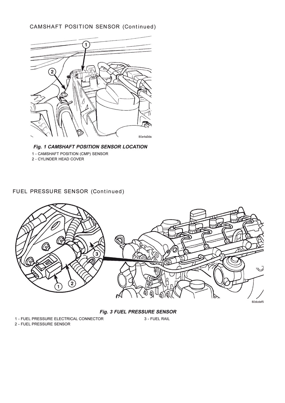

:colere: Cela viendrait d'un de ces deux capteurs... Mais lequel ? Et est-ce bien ça ? :colere:
Au prix des pièces, changer à l'aveuglette coute cher ! Et pas un code défaut.

Pas moyen de tester le capteur de pression de rampe (accès via la valise ?) ?
Je ne connais pas la valeur cible, malheureusement.

macfun a écrit :Pas moyen de tester le capteur de pression de rampe (accès via la valise ?) ?
A la valise tous les capteurs sont bons... Le capteur de pression enverrait un code défaut normalement si il y avait un problème.
Par contre, l'autre capteur "camshaft position sensor" n'envoie pas forcement de code défaut.
A plus de 230 euros l'un, je veux pas me planter ! :pasdac2:

Donc, c'est bien ce que je disais, ton probleme ce n'est pas qu'il reste a 1200 tr/mn, ton probleme c'est que l'ecu a detecté un probleme et qu'il se met a 1200 tr/mn pour te l'indiquer.
C'est ce que je disait plus haut. Regardes dans ta bible du 2,7 CRD, elle en parle. Moi, je reste sur ma position le probleme et au niveau des injecteurs.
Si tu as un probleme de capteur de position arbre a came ton moteur ne demarre plus. code P0340.
