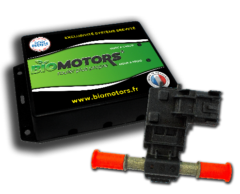

J'étais en passe de poser un kit Biomotors lorsqu'un camarade de paturage m'a indiqué ton post.
Convaincu, j'ai appelé mon poseur, lui ai expliqué et il a regardé la diff. qu'il pouvait y avoir avec le kit qu'il pose habituellement.
Le résultat est que c'est la même chose: la sonde carburant existe aussi sur le kit biomotors. Ce qui lui fait dire que le eflexfuel est le mieux est le fait qu'il parait mieux protégé des conséquences de la pratique du TT (humidité, boue, etc...).
Qu'en penses-tu, toi qui a étudié les choses en profondeur? Y'a-t-il qq chose que j'aurais loupé?

Le kit biomotors avec sa sonde.
Screenshot_2019-11-14 Produits Services - Biomotors.png (187.95 Kio) Vu 2462 fois

Alors, honnêtement au moment où j'ai acheté le kit éthanol eflexfuel la sonde carburant avec le boîtier biomotors n'existe pas encore..
Effectivement, concernant la résistance à la bout et humidité, le boîtier Eflexfuel dispose d'une certification IP68. Je vais pas te mentir, ça à l'air vraiment étanche. Seul Hic pour moi, j'aurai préféré une grosse gaine bien épaisse pour le faisceau principal. Mais bon..
Concernant la sonde,il faut voir si elle est incluse dans le boîtier injection directe ou indirecte. De mémoire, c'est seulement dans la version pour véhicule à injection Directe (1200euros VS 400euros pour Eflexfuel)
Sur le papier c'est vrai que la seule différence entre Eflexfuel et Biomotors restera le Prix

Merci beaucoup pour ta réponse.
Je crois aussi que la différence essentielle est le prix. Pour ce qui est de la protection, La gars me poserait le boîtier (l’un ou l’autre) au niveau de la boîte à gant pour éviter tout désagrément. C’est cool.
J’ai plus qu'à faire une simulation d’achat des 2!
Merci encore Anto pour cette étude

Bilan des courses:
- chez biomotors, on peut prendre la sonde carburant... ou pas. C’est une option... :roll: C’est 1200€ pose comprise. C’est homologué donc on peut modifier la CG
- chez eflexfuel, c’est 400€, pose non incluse.
Choisis ton camps camarade! :paspossible:
