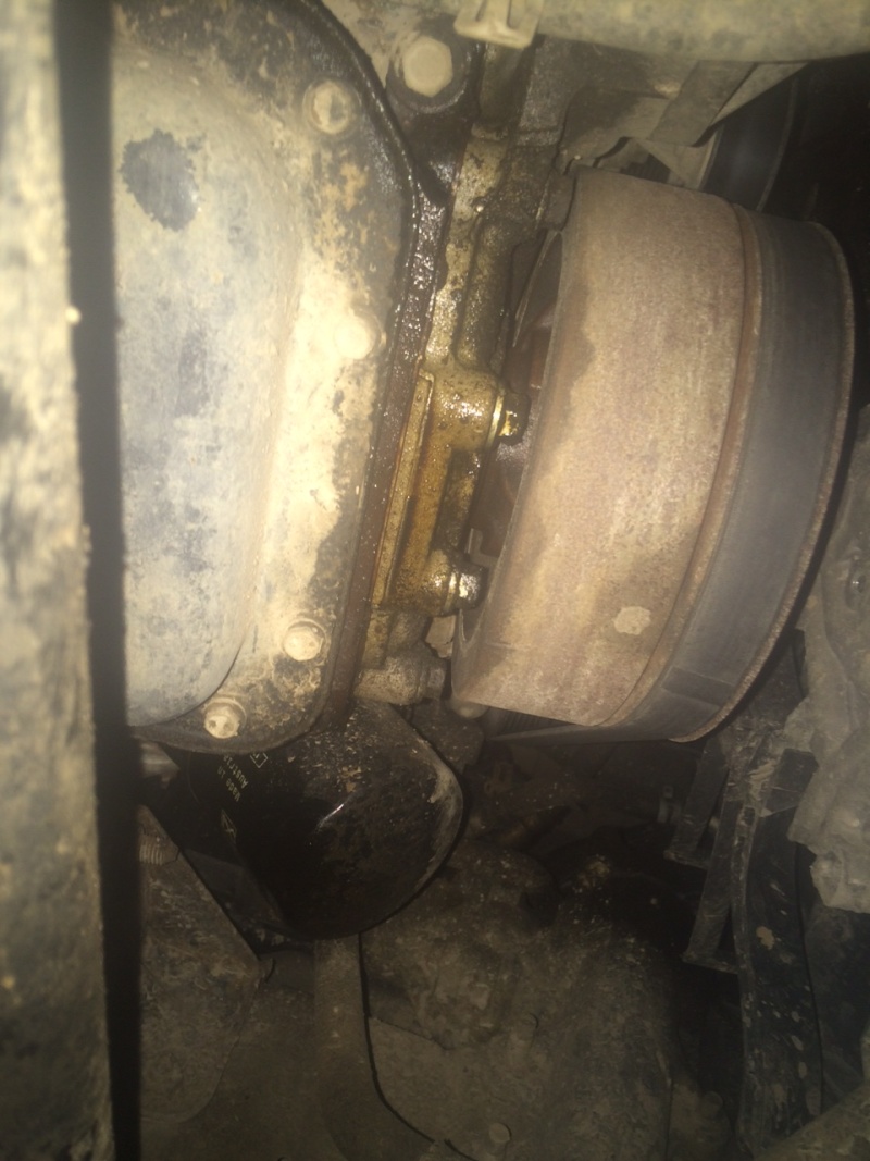

Bonjour à tous,
Comme une photo vaux bien plus qu'un long discours, voici la parti grasse qui m’inquiète. pas de fuite au sol. Ce que je pense être le filtre à huile, est tout gras.

bonjour ,
personnellement , je pencherais pour le joint speed vilebrequin ...
juste derrière la poulie car , elle même est grasse
et c'est la poulie qui projette sur le filtre à huile

Salut.
Yes, tu sembles avoir un suintement au niveau du joint spy sortie villebrequin, voire même un autre au niveau du filtre...
Pour en être sûr, un coup de dégraissant, et voir ce qui se passe.

Bonjour à tous,
Fuite confirmé par Jeep. C'est bien le joint spi du vilbrequin avant.
la pièce coute 5€... mais avec 4 ou 5h de mains d'oeuvre ça va encore couter un bras...
Il faut prévoir une vidange quand on change ce joint ?
