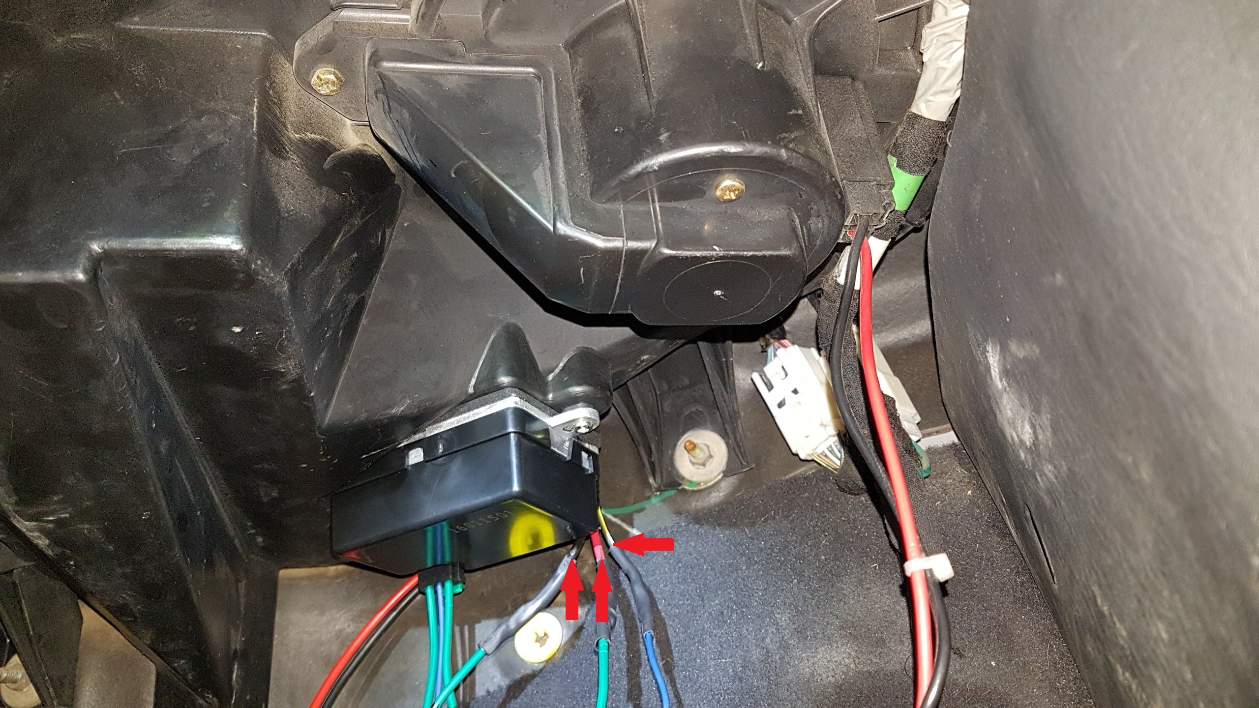

Concernant la variation de vitesse du ventilateur j'ai changé le module de commande du moteur situé sous la boîte à gants. j'ai découvert un bricolage à base de domino et autres fioritures (certains devraient aller prendre des cours avant d'ouvrir leur caisse à outils... :colere: ). de fait les connecteurs avaient disparus. j'ai donc dû monter deux des fils en soudant et les trois autres sur le connecteur fourni.
Après remontage souci .... le moteur tourne à fond constamment y compris contact coupé. seul moyen pour l'arrêter = enlever le fusible 40 A de la boîte de jonction moteur.
Je me demande si les fils que j'ai repéré au démontage n'étaient pas déjà inversé (j'ai acheté la voiture avec ventilation déjà en panne).
Le shop-manual donne des couleurs de fils qui ne correspondent pas à ce qui est présent sur la voiture.
Est-ce quelqu'un a déjà eu ce souci ?
Est-ce quelqu'un aurait une photo de son branchement avec la couleur des fils ?

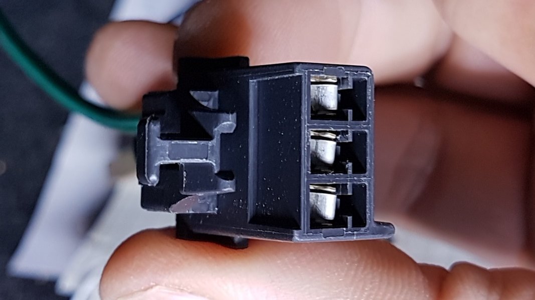

Je précise que le connecteur (vu comme sur la photo) a d'origine sur mon véhicule un fil rouge sur le contact de gauche / un fil noir à liseré jaune sur le contact du milieu / un fil noir sur le contact de droite (voir flèches rouges). j'ai une présence constante de 12 V entre les contacts de gauche et droite (positif à gauche). ne pas tenir compte du fil bleu et des fils verts clairs qui étaient fournis avec le module. sur la photo les gros fils rouges et noir visibles à gauche et à droite de la photo sont les fils du moteur de ventilation que je pense avoir bien branché.
Merci d'avance pour votre aide.
LB

Comme je l'ai précisé le module est neuf (visible sur les photos). Mon problème c'est que compte tenu du bricolage d'un ancien proprio, je ne suis pas sûr d'avoir connecté les bon fils.
Si tu as une photo je suis preneur. Si tu ne les retrouves pas tu peux en refaire une car visible sans démontage. il faut juste que je vois la couleur des fils du connecteur triple.
Merci d'avance :1:

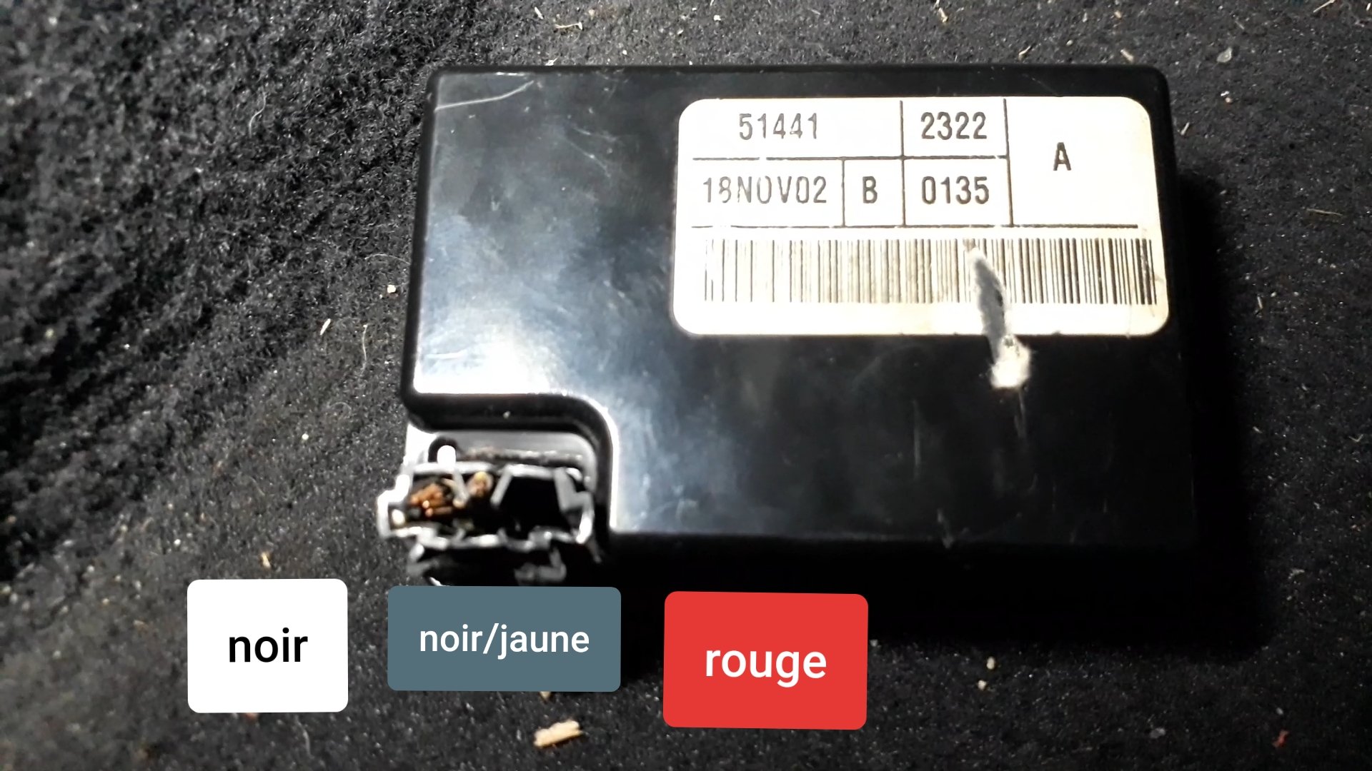

Tiens, c'est le côté noir qui calcine la platine. Il y a 12v sur le rouge même contact coupé. Je prepare un tuto sur cette panne, mais pas fini...
Connecteur résistance chauffage WJ

Hello,
J'ai enfin pu m'occuper du GC. Suite aux infos de Mud66 (merci à lui :bravo: ) j'ai vérifié et banco l 'ancien proprio avait inversé les fils rouge et noir. Une chance çà n'a pas cramé mon module neuf. :multi:
Du coup çà marche nickel :1:
Encore merci. 8)

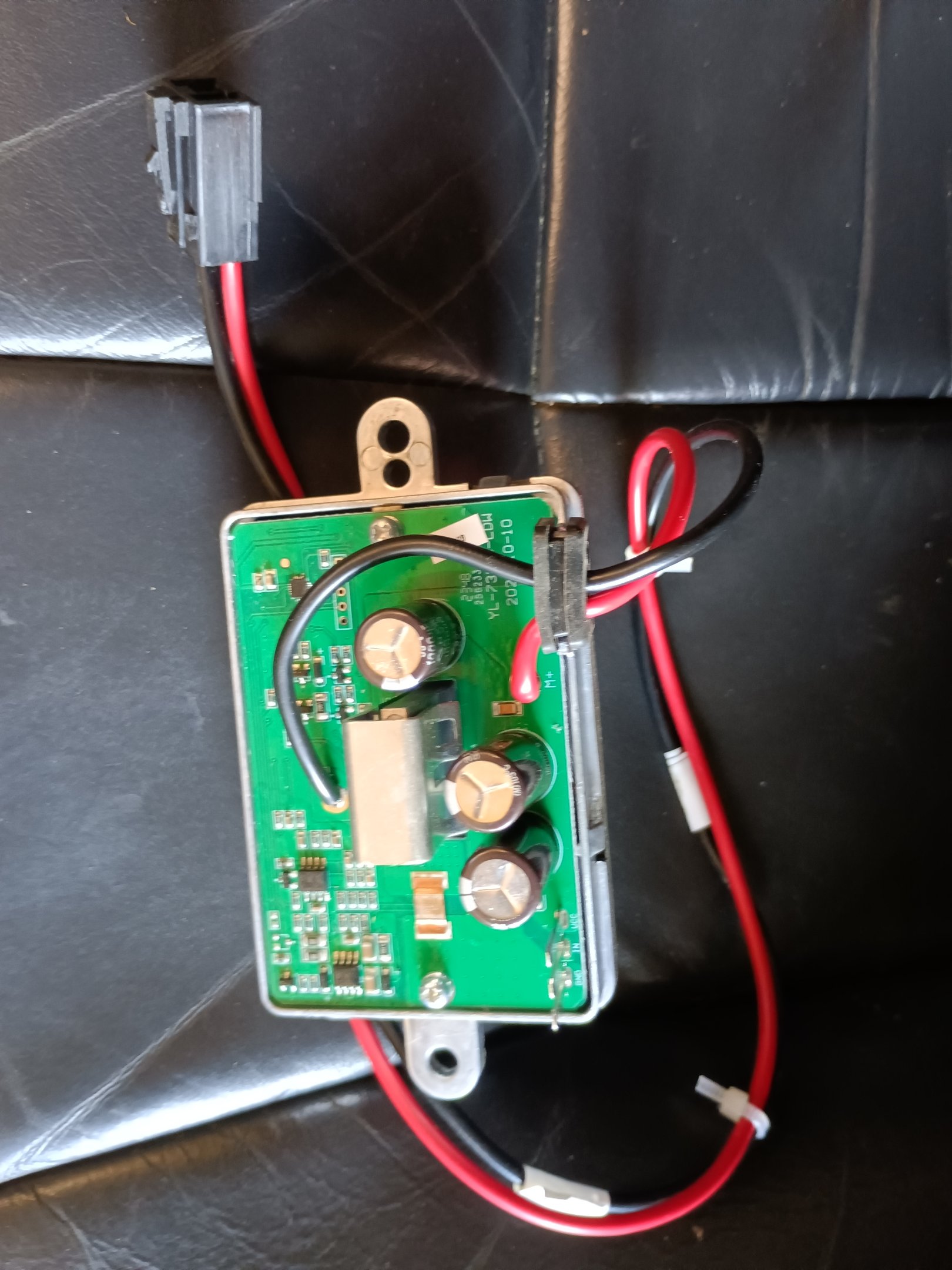

Bonjour à tous,
J'espère que je ne post pas au mauvais endroit!.
Panne de ventilation, pas d'affichage de temperature, pas de voyant de clim mais radio ok sur JGC 3.1L 2002
Apres avoir vérifier tls fusibles au testeur je pensais à une mauvaise masse. Aucune idée d'où elle peut se trouver (j'ai cherché un bon 1/4 heure sous le tableau de bord droite et gauche). Je n'ai pas démonté toutes les façades avant.
J'ai donc suivi vos conseils sur le sujet en démontant le boitier pour vérif. Pas de mauvais contact ou cables endommagé. L'arrivée sur le boitier est du 12V avec ou sans contact (GND-IN-VCC). Rien en sortie du boitier entre + et - (noir et rouge) qui va au ventilateur. Peut etre manque du signal IN sur l'arrivée...?
Si vous avez une petite idée à partager voire une doc sur le sujet, merci à vous. Si je trouve une solution, je vous la post.
Photo du boitier!
