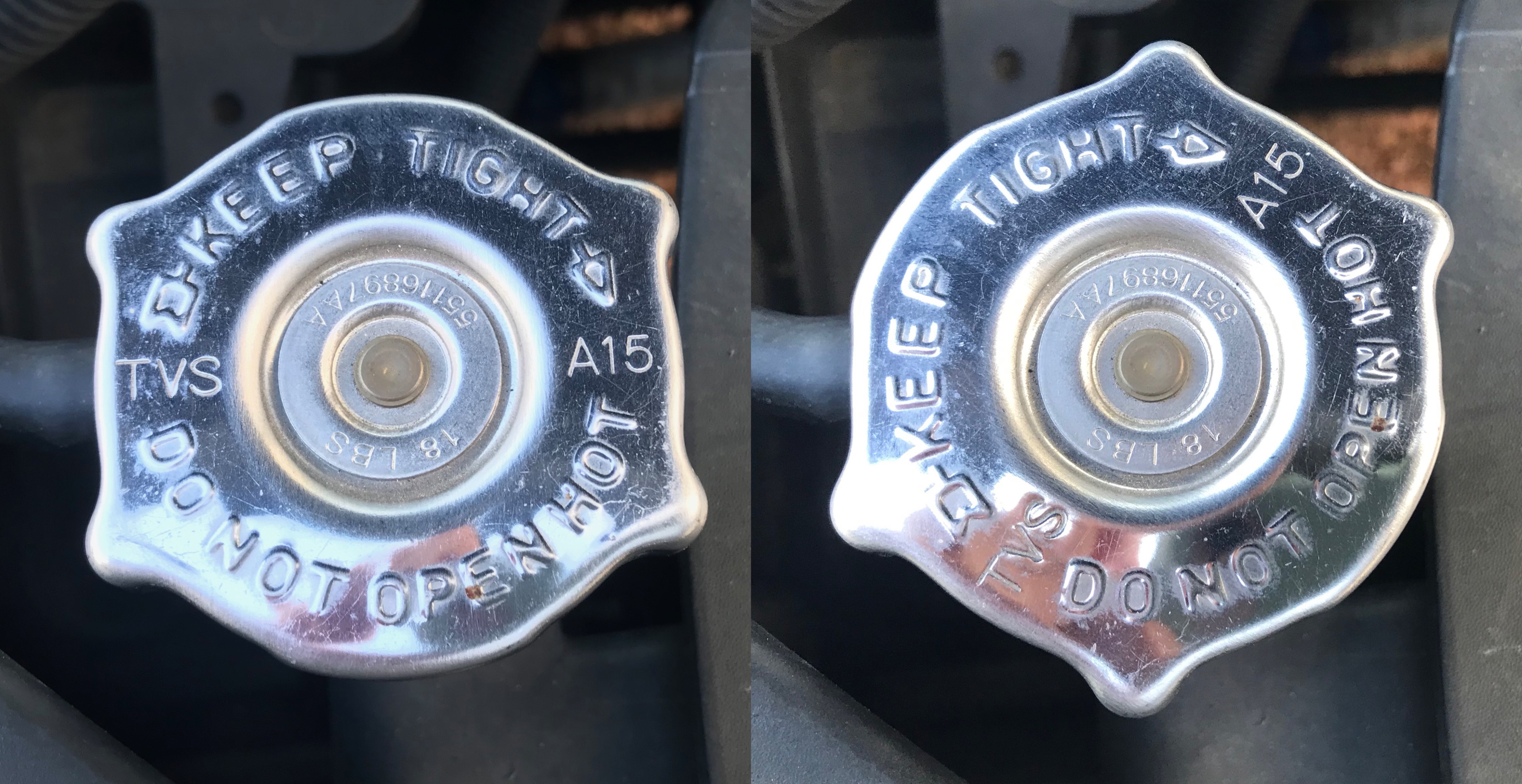

J'ai besoin d'aide pour un problème tout bête : je n'arrive pas à enlever le bouchon du liquide de refroidissement sur mon WJ.
Je le tourne, sans forcer, pour le desserrer, mais ensuite rien ne vient.
Impossible d'extraire le bouchon.
Je n'ose pas faire levier avec un outil de peur de casser quelque chose.
Détail, peut-être sans importance, visible sur la photo : la plaque centrale (sur laquelle est gravé l'OEM du bouchon) ne tourne pas.
Est-ce grave, Docteur ?
Merci pour vos remèdes.

En théorie tu le tourne, et une fois en butée tu appuies dessus puis continue de tourner et il va arriver sur une seconde butée et là tu pourras le leverr pour le retirer

Ça marche. Merci encore !
Le plus drôle, c'est que j'avais déjà essayé en appuyant, sans succès.
Là aussi. Mais j'appuyais trop fort. Il suffit d'appuyer un peu, et ça vient.
