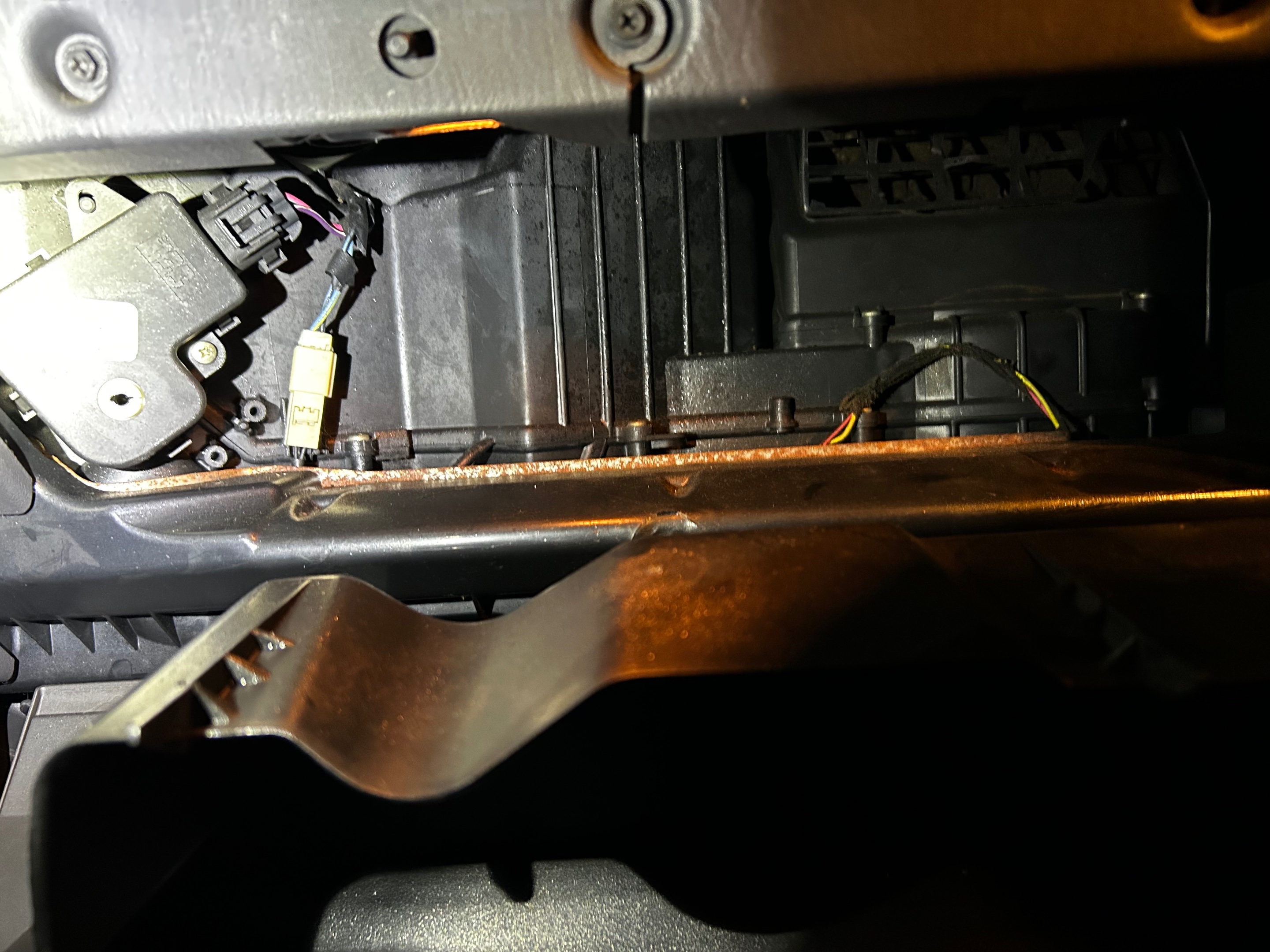

Bonjour , il y a une boite à fusible sous le capot moteur , une autre à gauche sous le volant coté chauffeur et une autre derrière la boite à gant coté passager ( il faut declipser ou dévisser la boite à gant ) .

Merci pour l info j ai vérifié les deux premières mais je n ai pas regardé au niveau de la boîte à gant :paspossible:
Je regarde !!

Je ne vois rien sous la boîte a gants ????
