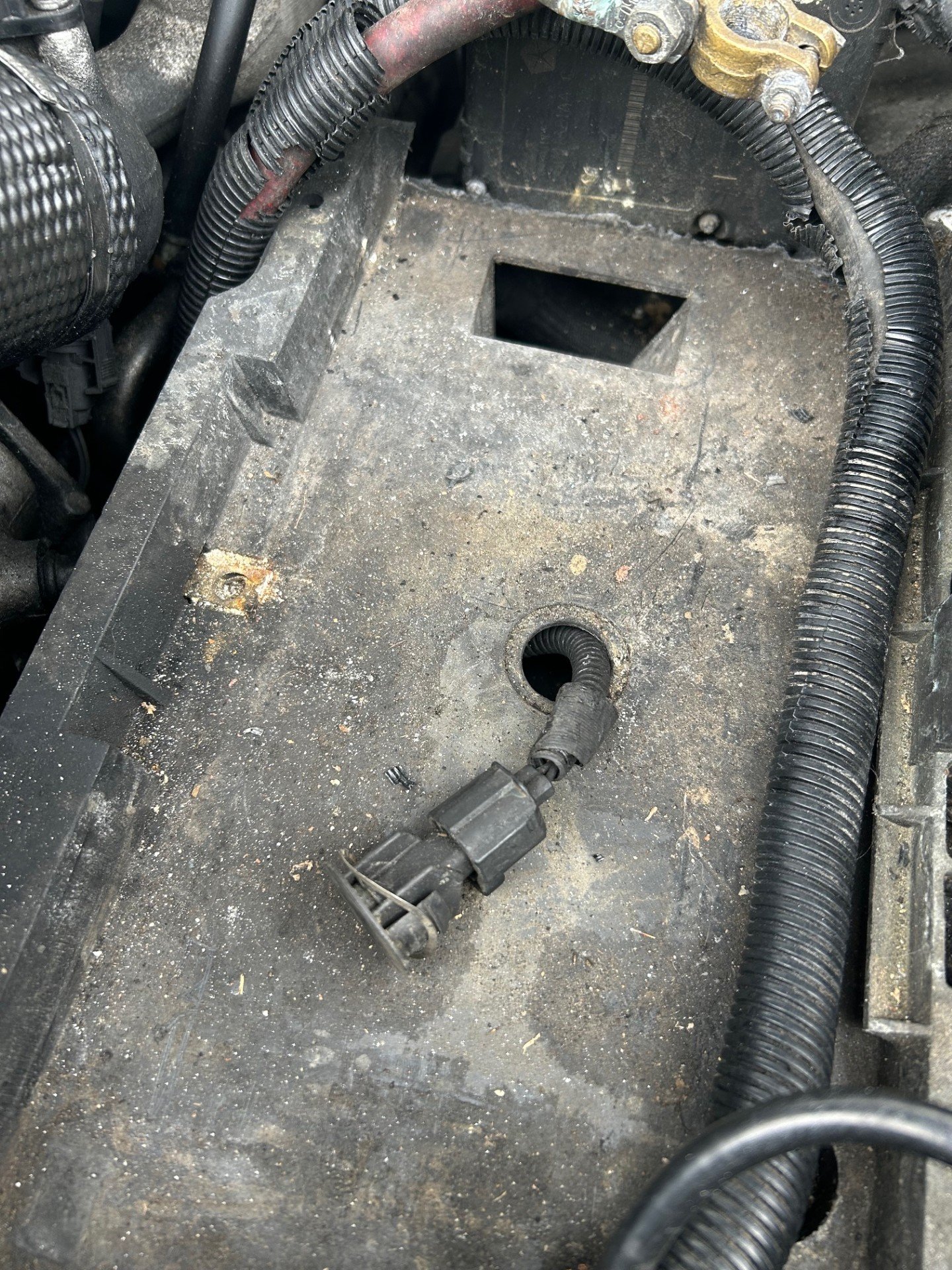

Suite a plusieurs codes erreurs, je me penche sur le faisceau electrique de mon 2,7 CRD et la....je trouve une prise sous la batterie, qui saurais me dire son utilité, je ne comprends pas ces 2 fils connectés a un bouchon en plastique.
Par la meme occasion je souhaite enlever le support batterie, j'ai retirer 3 vis mais il semble accroché par une patte qui se faufile entre le reservoir de direction assistée, y a t il une vis ici ? ca a l'air chaud d'acces.
Merci par avance.
Merci par avance.

C'est un "sensor" ...un capteur de température au cas où ta batterie surchauffe, c'est une sécurité, ca envoie l'info à la pcm qui regulera ou coupera la charge... .

Aucune idée pour la fixation du support, je connais pas bien le wj

Je n’ai pas ce sensor sur le mien c’est bizarre. Je ne peux pas te dire où tiens le support de batterie.

Il y a une vis de 13 qui tient le bac à batterie par une patte près du réservoir de liquide de DA.
C’est super chaud pour la retirer … heureusement l’écrou est prisonnier…
Il te faut passer la main sous les durites de DA en soulevant le réservoir de quelques cm et ensuite avec une petite rallonge de 6-7 cm pousser la douille à l’horizontale vers la vis..
Astuce : met une épaisseur de sopalin dans la douille pour bloquer la vis et éviter qu’elle ne tombe dans les entrailles
Surtout soit patient !!!
Anecdote : quand j’ai réussi à remettre cette vis de l’enfer… je me suis aperçu que j’avais oublié de rebrancher le capteur de température sous la batterie
Rebelotte

Suite et fin,
j'ai enfin reussi, une autre methode,
defaire les 3 autres fixations
defaire la vis qui tient la goulotte de lave glace
defaire la vis de fixation du bocal de DA
soulever la bac et passer la main par dessous, un petit cliquet passe.
moi aussi apres avoir remonter j'ai oublié le capteur de temperature de batterie
Pour la petite histoire, oui la gaine qui passe sur la direction etait bouffee mais les cables pas encore attaqués.
reparation et protection, ca c'est fait.
