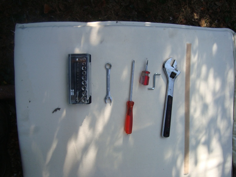

Puis les outils :
Un set multi tournevis boite en plastique à gauche.
Une clé de 13
Un tournevis cruciforme
Un tournevis plat
Une clé allen
Une multiprise grande taille au cas où.
Un vieux coussin du fameux siège **** pour pouvoir aller sous l'auto confortablement.
Et le bac pour récupérer l'huile.
Des gants.

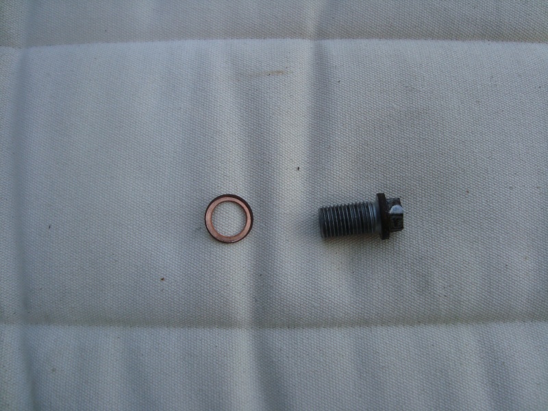

Dévisser le bouchon entouré en rouge à l'aide de la clé de 13.
Voici le bouchon et le joint réutilisable trois fois d'après le mon spécialiste jeep.
