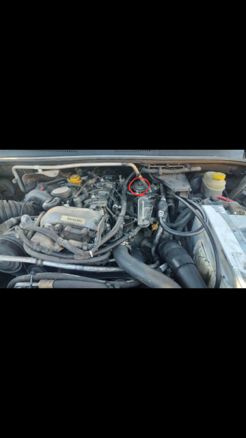

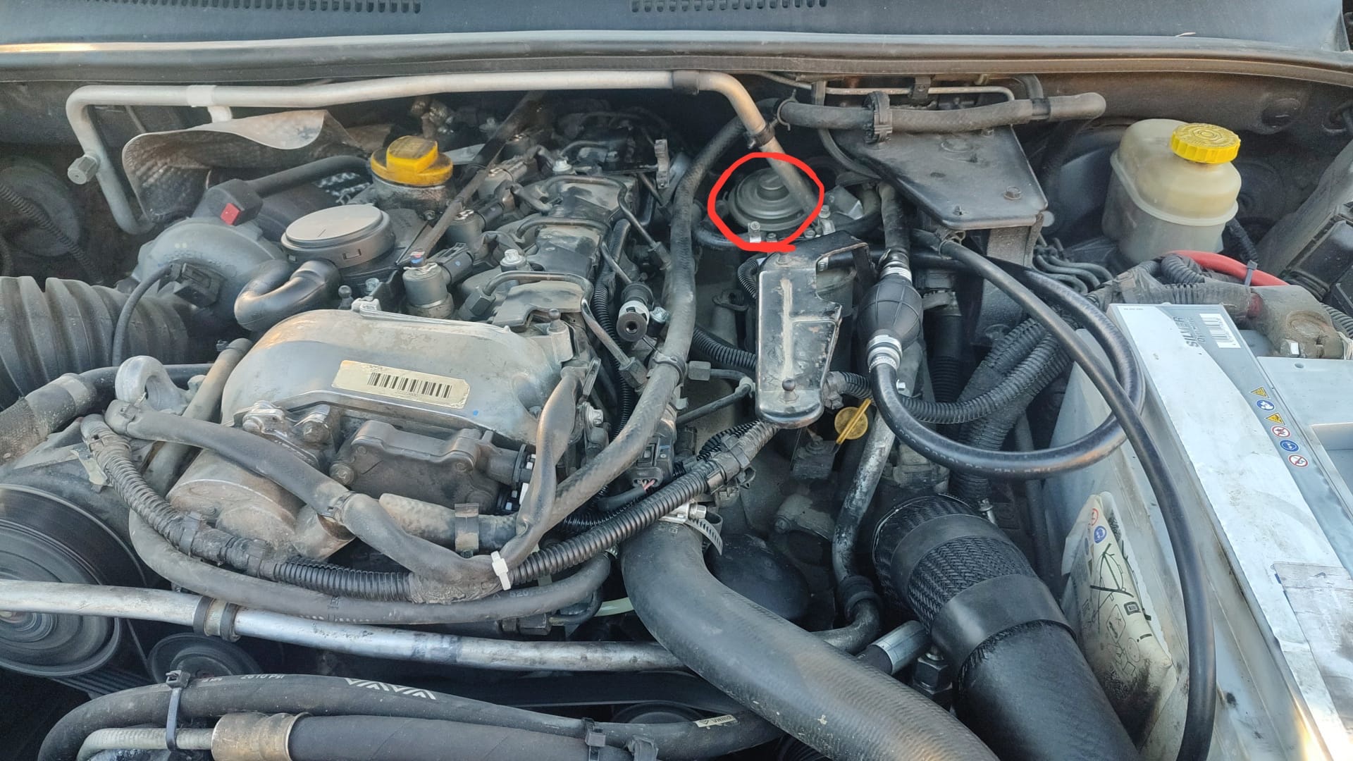

Je déterre ce vieux post car j'ai exactement les mêmes problèmes que l'auteur.
Fumée odorante grisâtre, et nuage noir à pleine charge les premières fois de la journée.
J'ai fait faire un nettoyage à l'hydrogène car à l'origine il fumais noir et épais en permanence.
J'ai mis plusieurs additifs pour les injecteurs et je suis toujours dans la même situation.
A l'OBD ressortent comme défauts P0579 "commutateur de régulateur de vitesse" ?? il fonctionne bien et P034 "Capteur de pos. arbre a came", capteur que j'ai changé sans résultat.
J'ai l'impression que ma vanne EGR a été déjà supprimée. mais je ne trouve pas de photo de celle ci pour vérifier. les photos dans le post cité plus haut ne sont plus visibles.
En dernier recours j'irai tester les 3 premiers injecteurs. pour avoir les 2 derniers il faut tomber le moteur ?

Salut alors le capteur de position d’arbre à came n’est peut être pas deconnant vu que pas mal de composant et capteur sont liés pour le régulateur de vitesse. Pour les 2 derniers injecteurs, soit tu abaisses le moteur soit tu fais une trappe dans le tablier que tu rivette après. Pour la vanne egr, elle est placé vers le tablier sur la droite du moteur face à toi. En général on la laisse mais elle est supprimer electroniquement avec une petite résistance et une autre pièce
