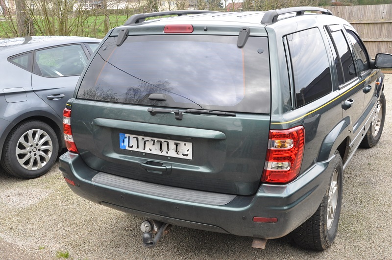

ou comment rajeunir un WJ après un accrochage avec une plate d'Outre Rhin ...
Avant
DSC_3369 (2).jpg (190.98 Kio) Vu 592 fois
Après
DSC_3379 (2).JPG (261.26 Kio) Vu 592 fois
et une petite de l'arrière
DSC_3380 (2).JPG (247.34 Kio) Vu 592 fois

Salut, j'avais envie de poser les mêmes feux AR ! ça ne pose pas de soucis de montage ?

bonsoir
Pas de soucis particulier sauf qu'ils n'ont pas d'antibrouillard, j'ai donc remplacé une des ampoules de feux de recul, le gauche, par une ampoule à led rouge et repris la cosse qui alimente l'ancien antibrouillard pour la mettre à la place de celle du feu de recul.

J'aime bien ces feux arrières, ça redonne un coup de jeune... Tu les as trouvé où? Des remarques à faire dessus (ajustement par rapport à la carrosserie, raccordement électrique, qualité de la finition)?

Ils sont à vendre à la pelle sur eBay US.

j'ai les même feux , la finition est bonne et ils ce posse sans problème ; il faux juste modifier le feux de recul gauche pour en faire un anti brouillard et mettre une lampe rouge

J'ai tous mes feux qui sont moches et je regarde justement pour les changer . Faut faire gaffe aux frais de port, pour le même jeux de feux ça vas de 30€ à 300€ ! et rajouter les frais de douanes qui deviennent systématiques ( env 30€) !

Je pense d'ailleurs qu'il faut en profiter pour mettre le 3eme stop à led en même temps, ça vaut pas cher, une trentaine d'euros, et ça fini l'arrière ! reste à trouver la fameuse ampoule rouge ?

j'ai mis le troisième feux a LED , et pour les ampoule rouge (e bay)
