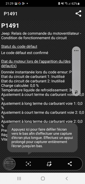

Bonsoir,
Je n'ai pas de solution mais simplement pour indiqué que j'ai aussi ce code erreur sur mon WJ , j'ai changé le relai sous le phare droit mais rien à faire tjs l'erreur et voyant moteur allumé que je n'arrive pas à supprimer même temporairement, ça m'aiderait pour passer le CT!!!
Mon appli "ODB Facile" indique le code en pièce jointe
En espérant qu'on puisse s'entraider
Eric

Ericj2964 a écrit : 23 oct. 2024 21:32 Bonsoir,
Eric
Et au niveau du faisceau ça donne quoi ? Ça vaudrait le coup de le vérifier
