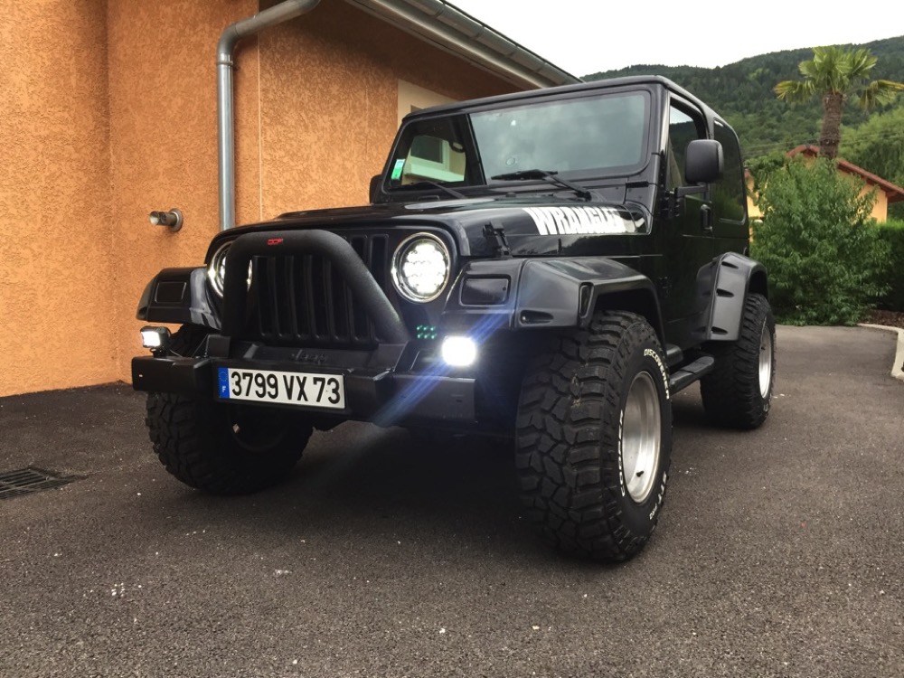

Tu as Mc Giver qui en a installé ....il a l'air d'en être satisfait

Je précise que je n'ai aucun appel de phare par rapport à l'éblouissement sauf la journée pour me dire bonjour...
