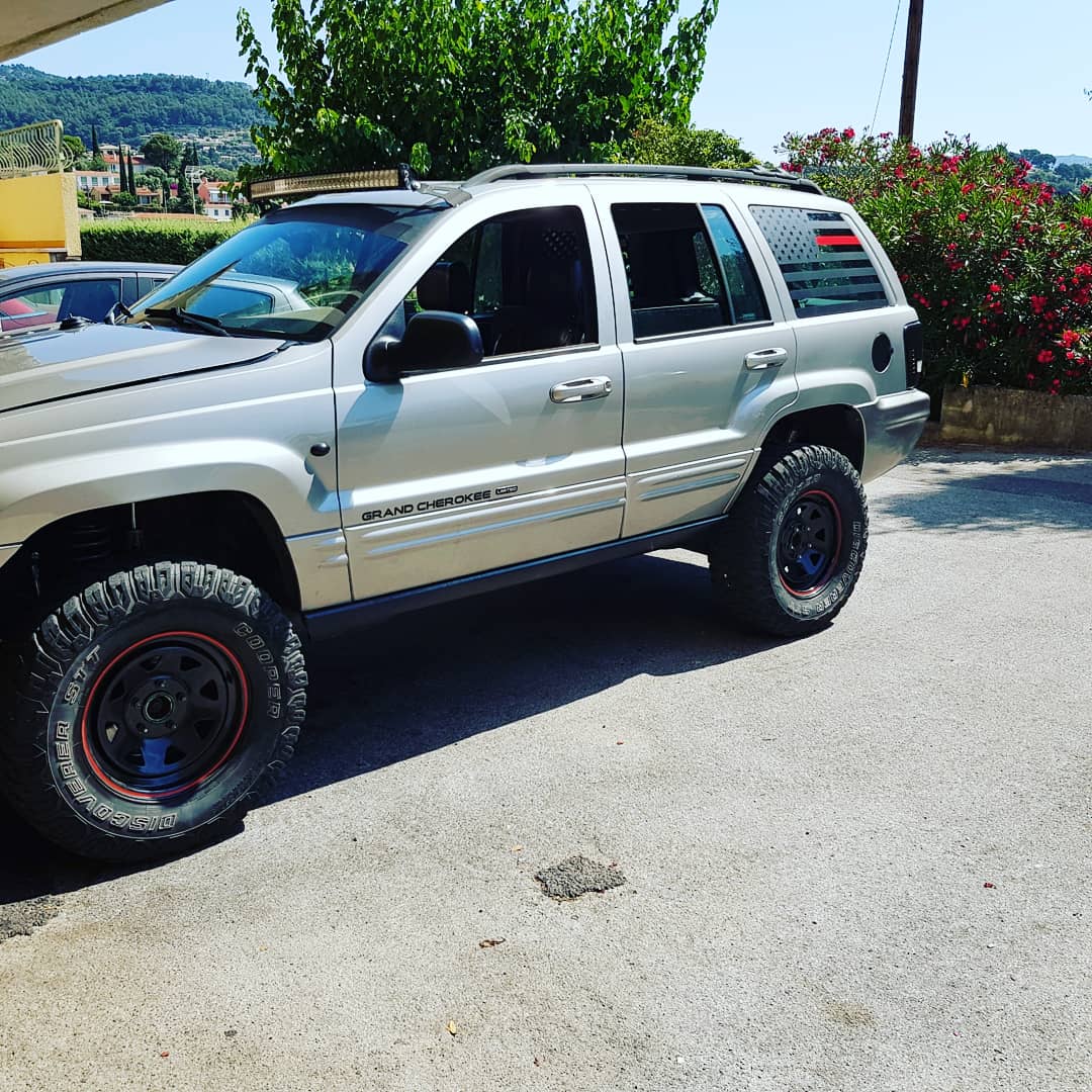

Depuis peux ,je rencontre de la résonance Harmonique de mon train AV sur GC 4.7l
j'ai commandé un amortisseur de direction , car je crois qu'il est d'origine .
je vais commencer par la , mais il y a bien d'autres pièces qui sont surement à changer pour que ce problème arrive .
j'ai contrôlé les rotules le jeu dans la barre Panhard .
Mais pas facile pour le reste .
Qui à u déjà ce problème ?
Merci Alain

Oui il est rehaussé de 5 , donc très peux , et aussi il a des elargisseurs . pneus gonflés à 2 bars
il me le fait pas tous le temps ça dépend de la route et la vitesse , plutôt chiant ce problème .
je penses que je peux prévoir encore des frais .
