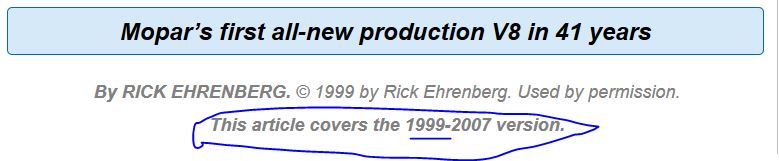

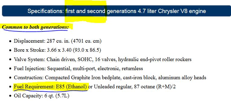

Ben, en première lecture je suis d'accord avec toi, mais en relisant l'article c'est pas clair d’où ma surprise!! :reflexion:
Reprenons,
l'article parle des versions du 4,7l de 1999 à 2007 la 1er génération le powertech de 1999-2004, jusqu’à la seconde génération "Corsair" et ses évolutions de 2005 à 2007.
Donc pour moi, si je comprend bien les deux génération peuvent rouler full e85!! :dol:
Voila la seconde génération "corsair" qui ne peut se confondre avec le "powertech"

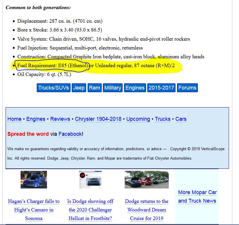

Tu as oublié de citer cette phrase qui a toute son importance.
We make no guarantees regarding validity or accuracy of information, predictions, or advice.

roadwolf a écrit : 01 août 2019 02:34 Tu as oublié de citer cette phrase qui a toute son importance.
Ok, cela fait longtemps que je lis plus ce genre d'avertissement basique :paspossible: :moqueur1: :lol: :lol: :lol: destiné à se couvrir!! les ricains usent et abusent de procès en tout genre :salut:
