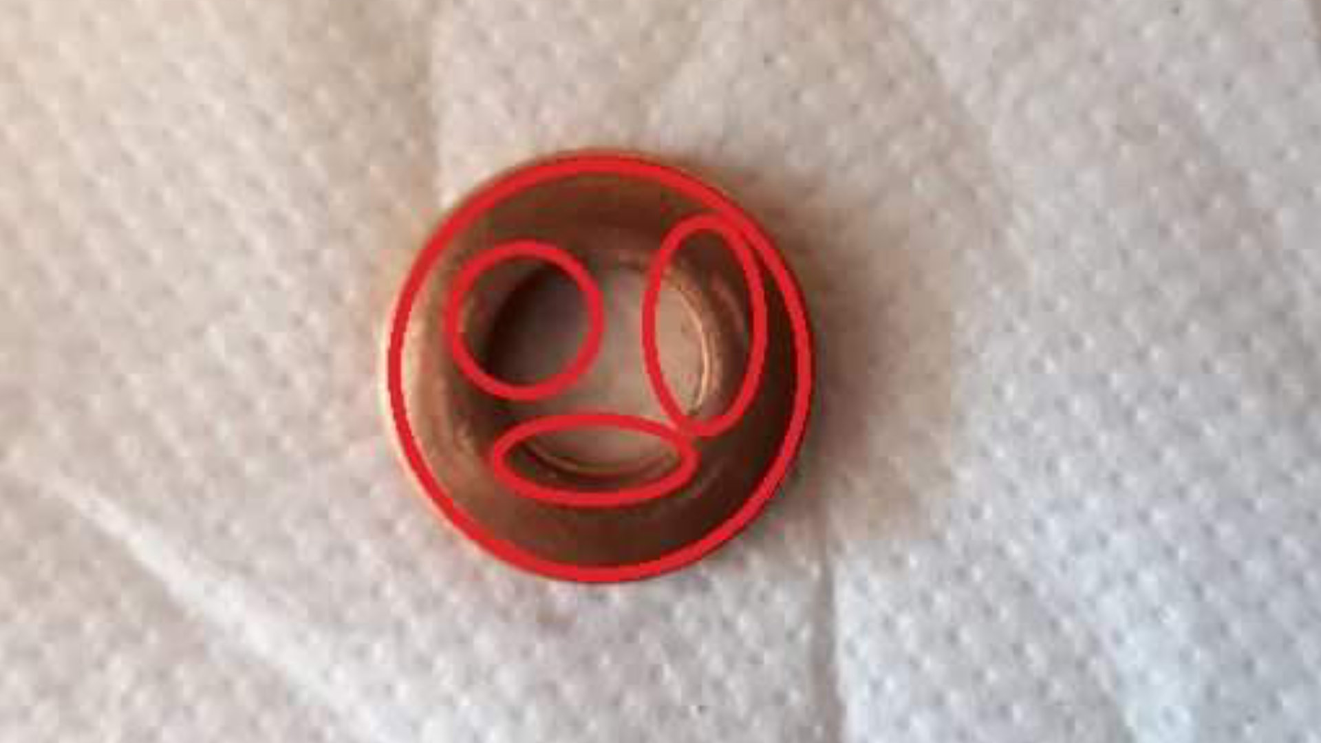

En attendant, voici une serie de foto, qui laisse quand même penser que le PSA est plus résistant
Epaisseur identique mais plat chez PSA
Le trou central du PSA est un cercle, qui "colle" au nez d'injecteur, alors que le Jeep forme un "triangle", offrant au front de flamme une faiblesse. Le diamètre exterieur du PSA est légèrement plus grand. J'ai essayé de mettre tout ça en evidence en rouge :dol:

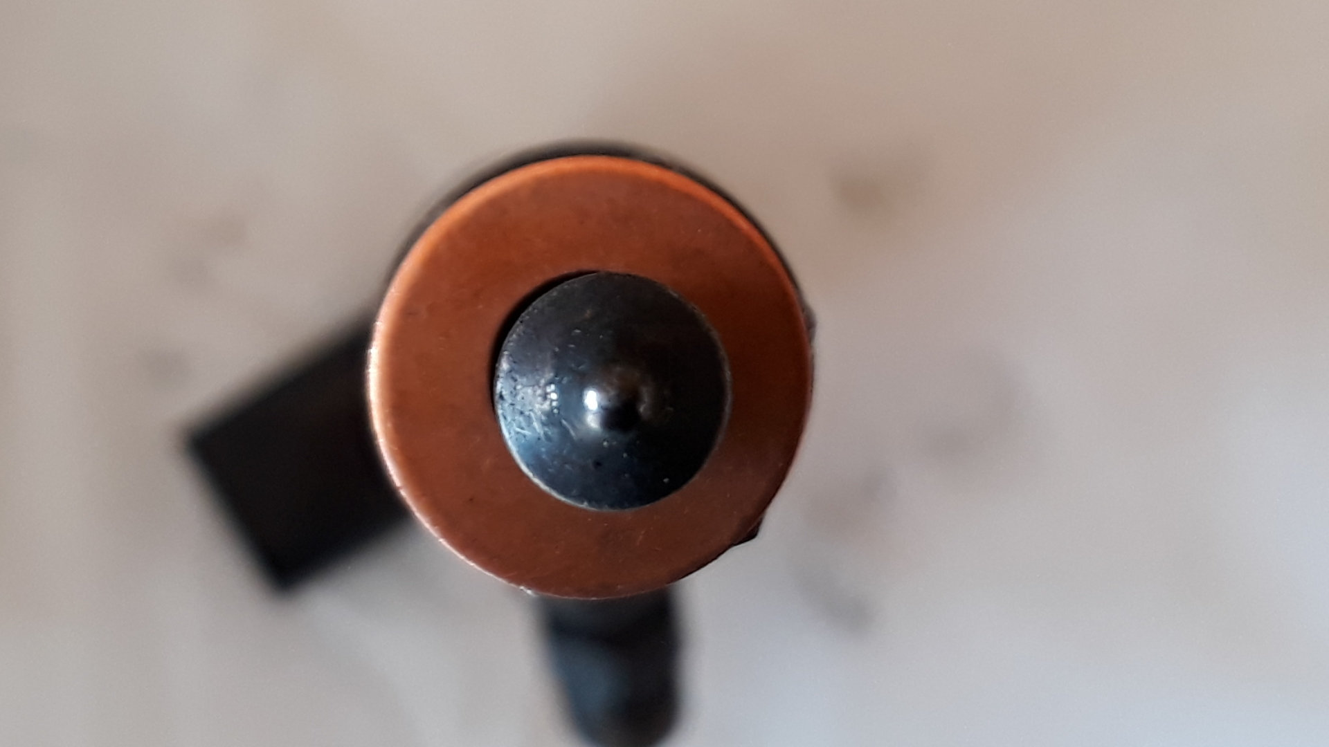

Le Jeep HS en place sur l'injecteur. Il est partiellement rongé/fondu au niveau du point le plus faible. Le trou central étant plus gros que le nez d'injecteur, il ne se centre pas forcément bien dans le puit d'injecteur. Il porte moins bien sur une zone, ce qui le fragilise, l'explosion dans le cylindre s'occupe du reste...
Le joint Jeep neuf en place sur l'injo, on voit le jeu disponible, favorisant la future fuite....
Le joint PSA, prêt a faire son job :2gunfire:

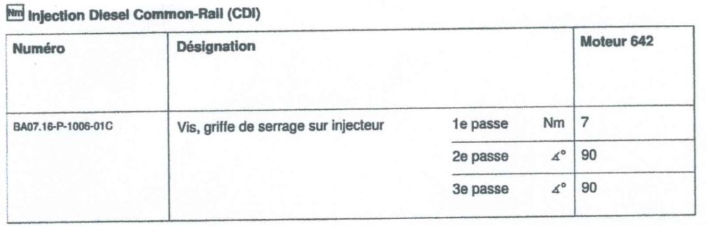

On est certain du serrage, car sur l'OM642 3.0 CRD (le V6 du grd cherokee), c'est 7 Nm + 2 × 90° ?

C'est bien 7Nm + 90°

Par contre, pour le 3.0 CRD, (l'OM642) c'est 7Nm + 90° + 90°.
C'est intéressant, car le montage de la bride est la même !?
Ok dont acte...

JeeperG a écrit : 17 nov. 2019 20:42 Par contre, pour le 3.0 CRD, (l'OM642) c'est 7Nm + 90° + 90°.
Ok dont acte...
Thierry
Peut-être que la vis est différente...et le filetage plus solide^^

C'est effectivement peut être pas le même pas au niveau de la vis.
Ce serait intéressant intellectuellement de creuser.
