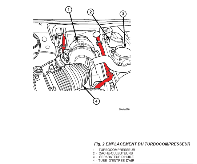

J'ajoute une photo tiré du manuel d'atelier que j'ai téléchargé (Merci Mau si tu nous lis), peux tu me confirmer que c'est la même que toi ? En rouge c'est mes durites HS et la fuite semble se situer sous la baie.
Merci d'avance pour ton aide !

Salut datscrunk,
Tu trouveras ci-dessous le catalogue des pièces détachées. Malheureusement il est en anglais, mais avec les plans tu reconnaitras peut-être les durites que tu cherches. Les numéros donnent les références des pièces (OEM) avec lesquelles tu peux faire une recherche Google qui te conduira soit aux pièces d'origine, soit à des équivalences.
Bonne pêche.
http://www.matieregrise.com/mau/2002-WG ... og.pdf.zip

Purée !
J'avais trouvé ton partage du manuel d'atelier, mais je n'avais pas vu celui ci avec toutes les vues éclatées !
Merci beaucoup Mau !
Maintenant faut que je trouve où me fournir ma pièce (55116747AA) sachant que sur Mopar elle n'est plus fabriquée ..
