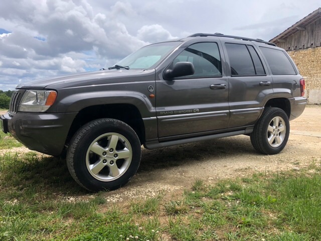

Premiers tours de roues ce matin, 200 km pour tester le matériel. Le résultat est plus que positif.
J’adore le look avec la rehausse légère, il me tarde de pouvoir monter de vrais pneus. Les ressorts OME, qui sont pourtant des HD pour le futur aménagement, ne sont pas si durs que je pensais à vide. Les Bilstein, c’est vraiment le pied, le comportement n’a rien à voir avec mes origines vieillissants! Et puis ne parlons pas de ce que j’ai gagné à changer tous mes silentbloc avant et arrière, plus de bruits parasites, précision…
Beaucoup de boulot, mais ça paye!

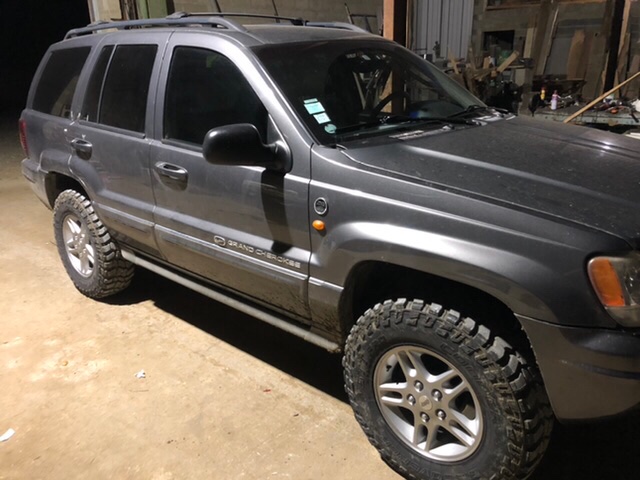

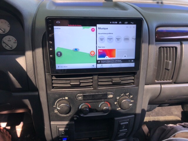

Installation plutôt simple, quasi plug and play, et j’ai gardé mes commandes au volant. GPS, téléphone, applis pour naviguer, antenne 4G avec sim (pas besoin de partager la connexion du téléphone), deezer et surprise ça fait aussi la radio! Plus tard la caméra de recul… Et enfin pose des nouvelles roues juste à temps pour les vacances! Cooper stt pro en 245 75 R16, ça passe juste à l’avant, ça vient lécher le pare choc que je ne voudrais pas trop découper, reste à voir sur de plus gros croisements.
J’arrive à peu près au bout de la préparation mécanique, on va enfin pouvoir se concentrer sur la partie aménagement.

Je suis en Cooper 255-70 R16 et sans rehausse pour l’instant.... ça frotte quasiment jamais...
Tu as installé des tirants de pont réglables à l’Avant ?
J’ai le même projet de rehausse à 50 mm et j’aimerais bien mesurer l’incidence sur l’angle de chasse des pivots.... elle est peut-être négligeable d’ailleurs ...

Jmp34, non pas de tirant réglable. Ce serai un + en effet mais avec seulement 2 pouces de rehausse on peut très bien s’en passer. Je dois faire attention au budget et acheter deux tirants de bonne facture juste pour les allonger de quelque millimètres par rapport à l’origine, c’est superflu je pense. J’ai préféré prendre soin de l’existant et remette à neuf tous les silentbloc. On verra à l’usage…

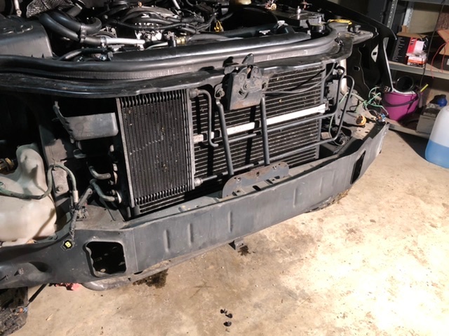

Après la réfection de mon turbo en fin de vie, je me suis attaqué au treuil. Voyageant seul et avec femme et enfant, le treuil me paraît indispensable, peut être me sortira t’il d’une mauvaise passe un jour.
J’ai donc récupéré le treuil que j’avais sur l’YJ, un Ramsey REP 9.5e, et acheté le support chez nos voisins polonais
https://jeepmania.eu/fr/winch-mount-pla ... ee-wj.html
Puis on s’y met…

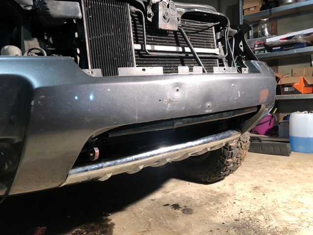

Ça paraissait plutôt simple au départ, en pratique beaucoup moins! Avec les polonais c’est un peu « demer** toi »,aucune instruction de montage, aucune infos et aucune visserie fournie!

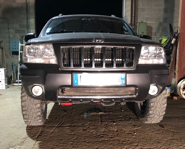

On enlève le pare choc Le plus flippant, on coupe la traverse (et que la traverse, on évite de chopper une conduite ou le radiateur avec la disqueuse J’ai fabriqué les plaques pour prendre en sandwich le support sur les longerons, j’en ai profité pour y souder un bel anneau pour la manille J’ai présenté le treuil et découpé le pare choc pour que tout rentre J’ai refais l’électricité puis j’ai débauché il était tard. Il me reste donc la découpe pour loger l’ecubier sans que ça fasse moche, poser le coupe circuit, refaire les deux pattes du verrou de capot qui se sont retrouvées dans le vide suite la découpe de la traverse puis deux trois bricoles avant de remonter.
La prochaine photo j’espère sera celle de la face avant terminée…
