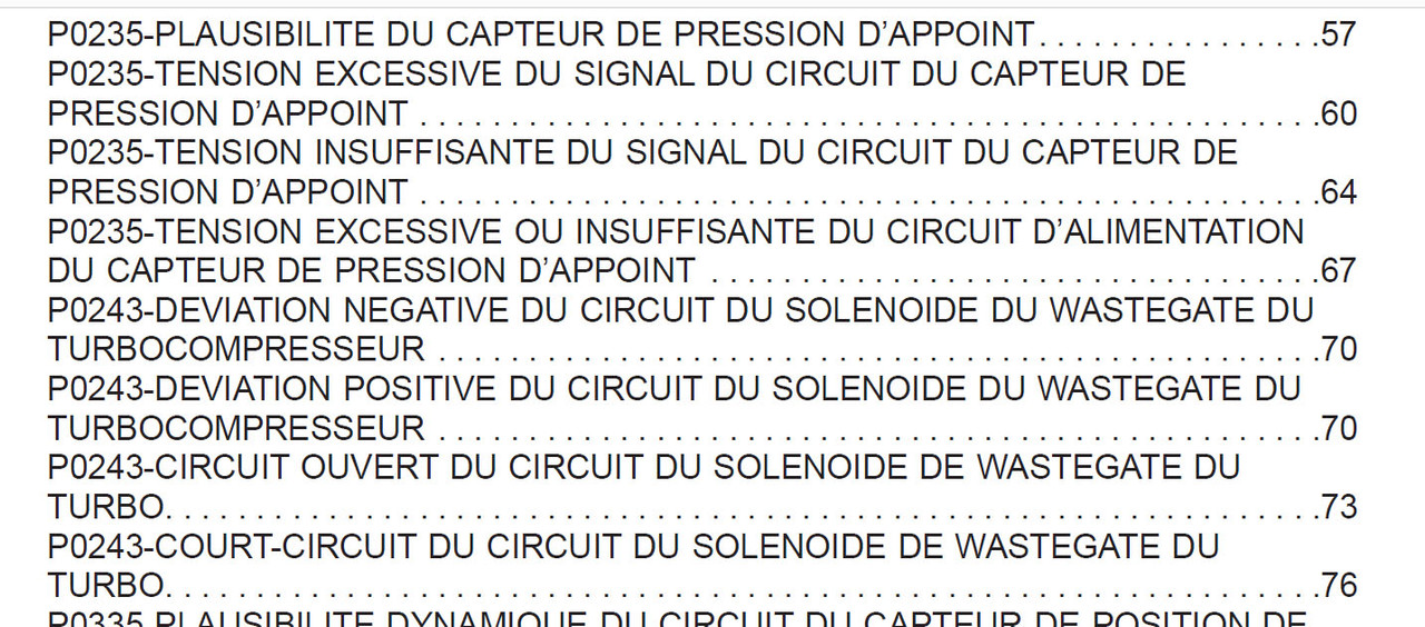

Il faudrait plutôt un manomètre. L'ECU renvoie le code: "P0235-PLAUSIBILITE DU CAPTEUR DE PRESSION D’APPOINT". Les valeurs lues dans WjDiag Pro ne nous apporteraient donc pas grand chose de fiable. Par contre pour l'erreur P0235 il y a 3 cas:
- Plausibilité du signal.
- Signal trop élevé
- Signal trop faible.
Là, par contre, WjDiag Pro nous renseignerai sur la version de l'erreur enregistrée. Cela dit l'elm327 BT avec WjDiag Pro est à mon gout un outil indispensable à tout propriétaire de WJ 2.7CRD

As tu essayé si ton elm327 BT était compatible avec l'appli WjDiag? Car il y a beaucoup de sous cas différents pour chaque erreur. Savoir dans le quel on se trouve simplifierai grandement le dépannage. Pour te donner un aperçu du truc:
