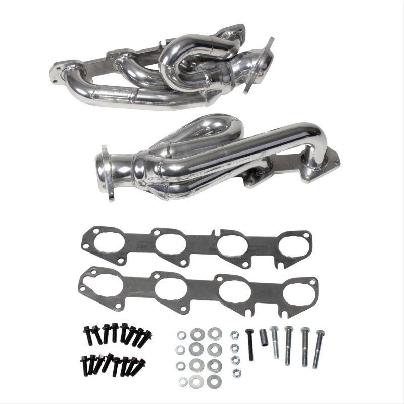

Bonjour a tous,
Je voudrais savoir si quelqu'un peut me dire si le moteur V8 4.7 l du grand Cherokee wj et le même que le dodge ram 4.7?

Le bloc et la gestion moteur oui, maintenant est-ce que les collecteurs se montent sur les 2 modèles je saurais pas te dire. 🤔

Aucune idée mais en comparant les références des 2 collecteurs, tu devrais avoir ta réponse.

bonjour ,
les collecteurs ne sont pas pareils , les sorties sont positionnées différemment

Je suis en train d étudié la chose et je pense en modifiant les sortie dut moins en coupant et soudure ça devrait fonctionner
Je vais commander l année prochaine
PS il y a que le droit qui me chagrine vu que la sortie d origine et centrale vers le bas

On arrive a en trouver au us mais plus de 1400€ avec les frais !!

Je viens d en trouver un en Australie pour 1000€ avec les frais de port

Il est neuf ?

Oui
