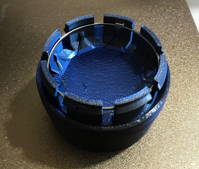

Prototype imprimé.
Ne faites pas attention aux défauts d'aspect, ils seront corrigés pour l'impression "de série".
J'ai fait avec les couleurs que j'ai en stock. Je pense plutôt les imprimer en argent, je ne sais pas encore pour le logo.
Je passerai peut-être en trois couleurs : une pour le fut, une pour la calotte sphérique, une pour le logo.
Comme je suis débutant, j'ai encore appris avec cette modélisation.
Je pense surtout à la gestion forme / contreforme pour la typo (méthode laborieuse aujourd'hui, j'ai mieux en tête).
Vos avis et critiques sont les bienvenus.

Vue de dessous.
Essayage demain.WJ Overland V8 4.7 HO + 4"

Ça fait propre! Le petit clin d’œil aurais été de le faire en vert olive avec une petite étoile blanche ou le logo de la calandre jeep pour pousser le truc mais beau boulot ça dois pas être évident à modéliser.
Fait gaffe avec le filament CF tu vas bouffer de la buse et il faut sûrement une modif de la tête pour bien guider le fil. J’ai vu plusieurs pièces imprimés dans cette matière dont un manchon de durites côté admission d’un turbo qui n’as jamais bronché malgré vibration et chaleur

Pourquoi pas pour l'étoile, ce sera beaucoup plus facile à intégrer que les lettres du logo.m249addict a écrit : ↑04 mars 2025 23:53 Ça fait propre! Le petit clin d’œil aurais été de le faire en vert olive avec une petite étoile blanche ou le logo de la calandre jeep pour pousser le truc mais beau boulot ça dois pas être évident à modéliser.
Je vais faire une variante avec l'étoile seule et assez grande. Je ferai ça demain.
J'avais déjà commencé à modéliser la partie élastique il y a un bon moment et je suis tombé par hasard sur un modèle tout fait.
Je n'ai eu qu'à le mettre à mes cotes et à modéliser le fut et la calotte. C'est l'intégration des lettres qui m'a pris du temps.
Quant au PETG CF, je n'y pense pas vraiment parce que trop cher.
Si un jour j'y viens, sur la Bambu Lab la buse est en inox et l'extrudeur est direct drive, ça devrait le faire.

Je viens de faire un essayage.
Tout baigne, normal le proto est précis au dixième par rapport au cache moyeu en place.
Je vais juste faire le fut plus long de 10 mm côté jante pour masquer le rebord autour du moyeu.
Photo pour m249addict : essai avec l'étoile blanche (c'est plat pour gagner du temps).
Je la trouve trop grande, et le contraste est trop fort.
Pour un Wrangler, je continuerai dans cette voie. Pour le WJ, je préfère le logo, pour le moment du moins.
Quant à la couleur du fut, j'hésite entre celle des jantes (alu) et celle de la carrosserie (graphite métal), en sachant que ce ne sera jamais exactement la même nuance.

L’étoile un peu plus petite et ça serais nickel pour les wrangler, sur les Cherokee ça ferais bizarre je pense donc le logo jeep est une superbe idée. Belle réalisations en tout cas
