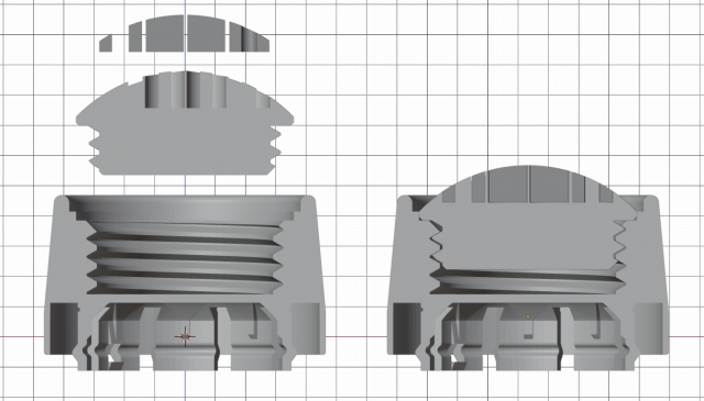

Coupe axiale après modifications techniques et esthétiques.
Le quadrillage de fond est en cm.

Comme je voulais un assemblage sans colle (et que j'aime me compliquer la vie), j'ai fait ça :
Les lettres du logo entrent à frottement sec (j'ai chiadé l'ajustage par essais successifs), pas de colle donc.
Et je vais inverser le pas de vis pour les caches côté conducteur.

Tant qu'à faire les choses, autant les faire bien.
J'ai donc pris le temps nécessaire et modifié la conception de mes caches-moyeux.
Pas de colle, tout s'assemble et se désassemble à la main.
Ça permettra de remplacer une pièce abîmée sans tout réimprimer, ou de changer la couleur d'un élément ou d'un autre au gré des envies.
Actuellement, la couleur de la coque extérieure varie du gris métal clair au gris métal foncé en fonction de la position de l'observateur.
Les lettres du logo sont en noir mat.
Le blanc de la calotte sphérique passe au bleu phosphorescent la nuit. 8)

Message par Mau »
m249addict a écrit : 15 mars 2025 15:47 C’est génial avec le côté phosphorescent la nuit
L'idée est venue toute seule.
J'ai accentué la courbure de la calotte sphérique pour qu'elle prenne mieux la lumière du jour qui "recharge" le PLA glow.
Comme mon WJ passe sa vie à l'extérieur (mon garage est trop bas de plafond), j'espère que ça brillera un peu la nuit.
Ce sera plus flagrant en été, je suppose.

Message par Mau »
m249addict a écrit : 15 mars 2025 18:02 Par contre ça ne tiens pas sur les jantes d’origine ?
Sans doute pas. Mes jantes sont des Dotz.
Mais je dois pouvoir faire l'adaptation facilement.
Une fois la pièce centrale (en haut à droite sur la photo) retouchée, le reste ne sera qu'une question de mise à l'échelle, au cas où ce serait nécessaire.
Si tu veux, poste une photo d'un de tes caches et je te dirai si c'est jouable.
Si oui, je ferai la modif et te passerai les fichiers.
Tu n'auras plus qu'à imprimer.
PS : Si tu préfères modéliser la modification de ton côté, je te transmets les fichiers actuels.

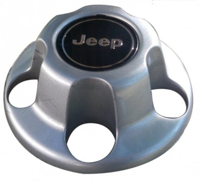

Est-il possible de refabriquer ce modèle de cache moyeu par curiosité ?

Message par Mau »
Hornet a écrit : 15 mars 2025 20:20 Est-il possible de refabriquer ce modèle de cache moyeu par curiosité ?
C'est probable.
L'extérieur ne présente pas de difficulté particulière.
As-tu une photo du verso pour voir le mode de fixation sur la jante ?
Et je t'en dirai plus.

Message par Mau »
Je viens de trouver une photo sur un site teuton :
Vu sous cet angle, rien de compliqué non plus.
Ma seule réserve, c'est que j'ai l'impression que ça tient en force sur la jante.
Le plastique risque d'être trop souple pour aggriper suffisamment.
Je pense que ça peut se compenser avec un peu de colle (silicone peut-être).
Si je ne me trompe pas, on peut déposer la roue sans enlever le cache-moyeu.
Le collage ne serait donc pas gênant.
PS : Si tu as un exemplaire en main, je suis partant pour modéliser un prototype.
