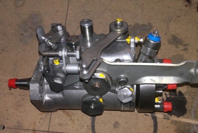

Quelle type de pompe est montée ? une rotodiesel ou une Bosch
La roto c'est ce modèle

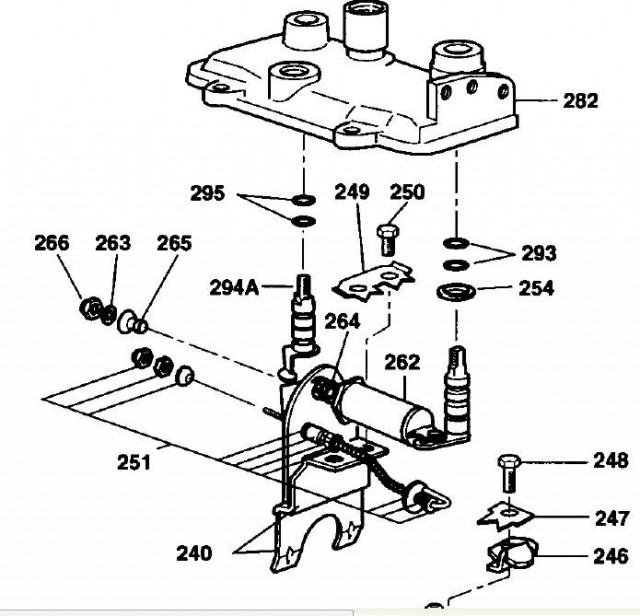

Il se peut que quelqu'un a ouvert le capot supérieur de la pompe pour changer les joints de l'axe d'accélérateur ( celui de droite ) et aurait mal remis le doigt palpeur en place ( ref 251 )
- Scalou&Stéphie
- Messages : 3085
- Modèle : CJ 6
Moteur
Autre pièce qui grippe facilement quand la pompe reste vide trop longtemps , la soupape de dosage
Il suffit de soulever de quelques millimètres le capot de la pompe pour voir ce qui bouge en actionnant la commande d'accélérateur
Attention à toutes manipulations de pompes , les pièces sont petites et nombreuses
En clair , faut pas être novice en la matière pour entreprendre un démontage
Ça peut devenir un cauchemar
