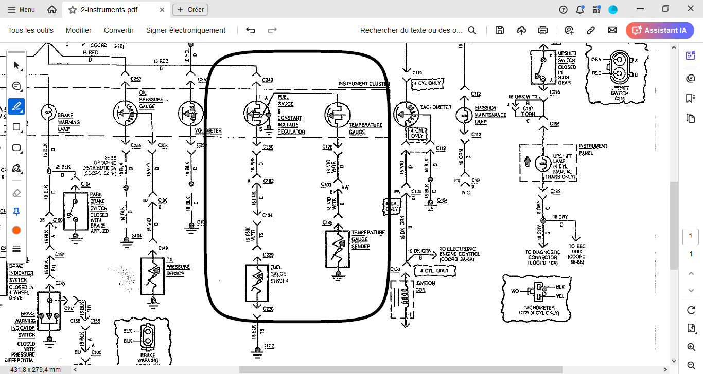

d'apres le schema la conversion se fait dans la jauge a essence et c'est juste un pont pour alimenter en 5v la jauge de temperature

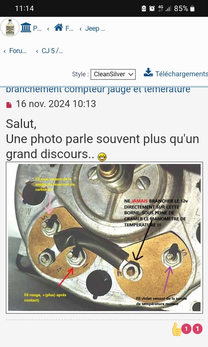

J'ai retrouvé cette photo capturée sur Jeepmania dans mon ordi....avec la fonction recherche et titre du post tu dois pouvoir le retrouver

C'est bien le bilame à l'intérieur du manomètre de carburant qui fait office de -régulateur- de tension.
Le 12v est régulé en 5V via la résistance du bilame (vérifiable avec un oscilloscope) et c'est pour ça que lorsque tu vérifies la tension avec un multimètre tu n'as pas une tension fixe (elle joue le yoyo).
Ton problème de panne vient surement du fait que lorsque tu envois du 12V sur un mano HS de carburant, celui de température grille en très très peu de temps, d'où les lectures à zéro avec la masse ...
Solution: repartir avec 2 mano neufs en SOIGNANT la masse du TdB (un fil de masse partant du - de la batterie directement à la tôle de la planche de bord est vivement conseillé
J'avais illustré la photo qu'à posté Martini pour un Jeeper qui avait le même problème(résolu depuis).
viewtopic.php?f=70&t=91026
