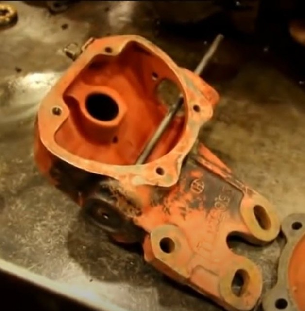

Pour Shaggi,
Une vidéo où l'on voit l'ensemble du tube guide, intégré au boitier de direction :

restauration M38A1 dans le Nord
J'ai compris comment ce tube se démonte.
Il est embouti recto/verso dans une grosse "rondelle" qui est elle-même rentrée en force dans l'alésage inférieur du boitier, même alésage que celui qui reçoit la cuvette du roulement à billes inférieur.
Avec une douille et rallonge côté contacteur de frein, on peut chasser la rondelle et le tube vers l'intérieur du boitier.
J'estime la longueur de ce tube entre 265 et 280 mm
Je n'ai encore trouvé nouvelle part de revendeur pour cette pièce.
