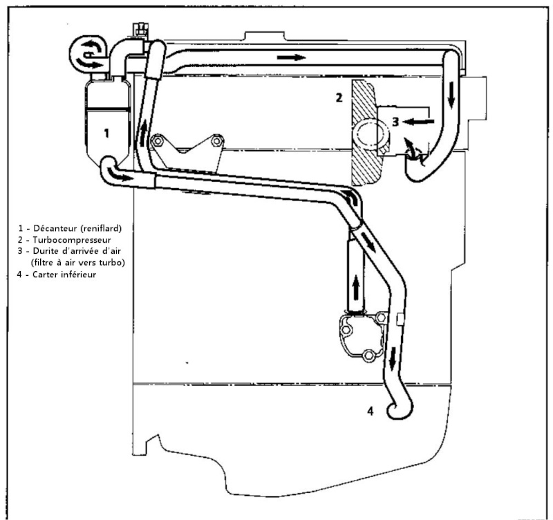

bon déjà le raccord sur le decanteur d'huile ou tu n'as rien branché va sur l'aspiration du turbo, entre filtre à air et turbo ;-)

alors pour l'échangeur huile-eau c'est comme ça :
sinon pour le système de réaspiration des vapeurs d'huile du J8S turbo diesel ça fonctionne selon le schéma suivant :

Merci Frenchy pour le schema.
