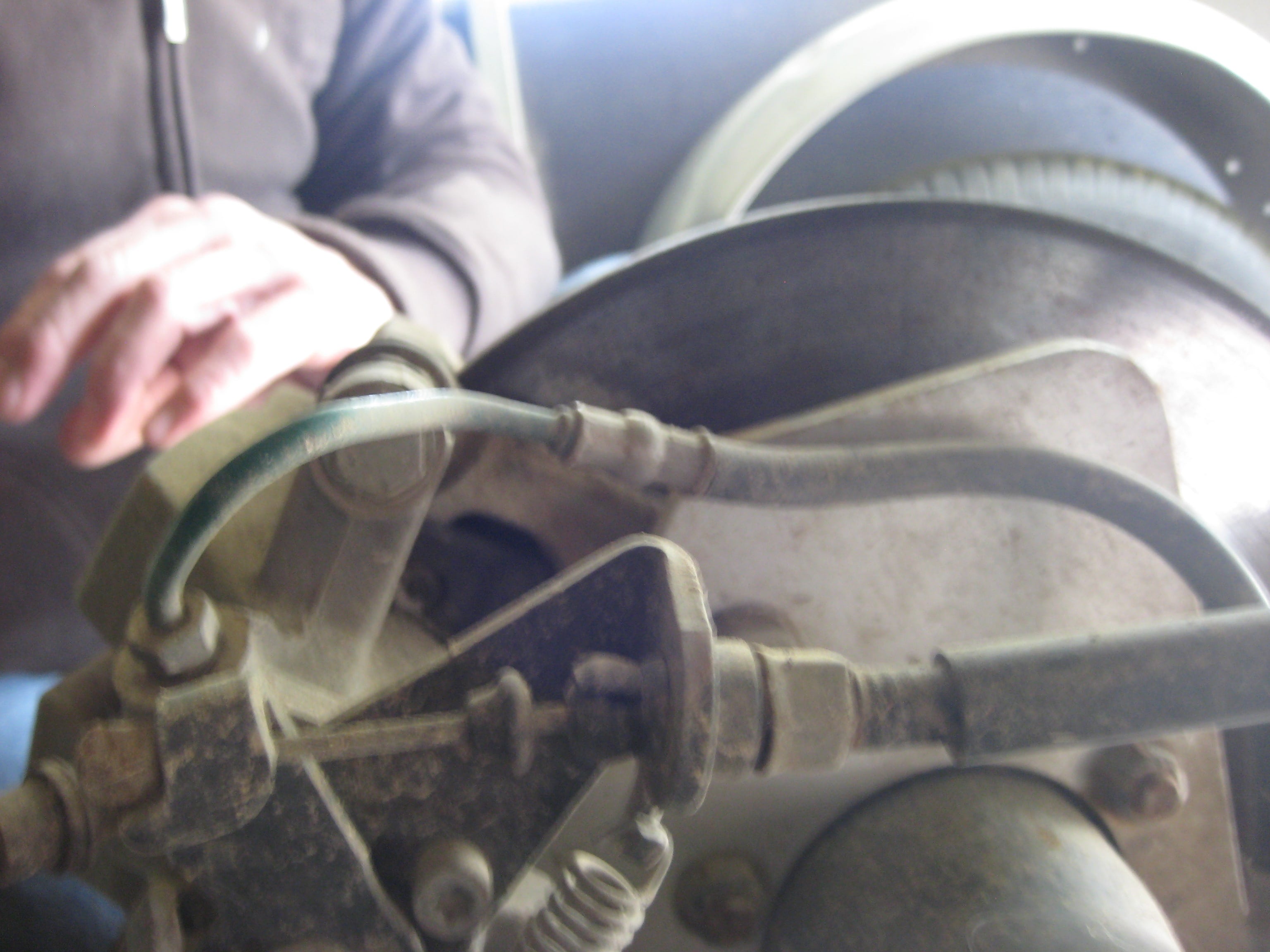

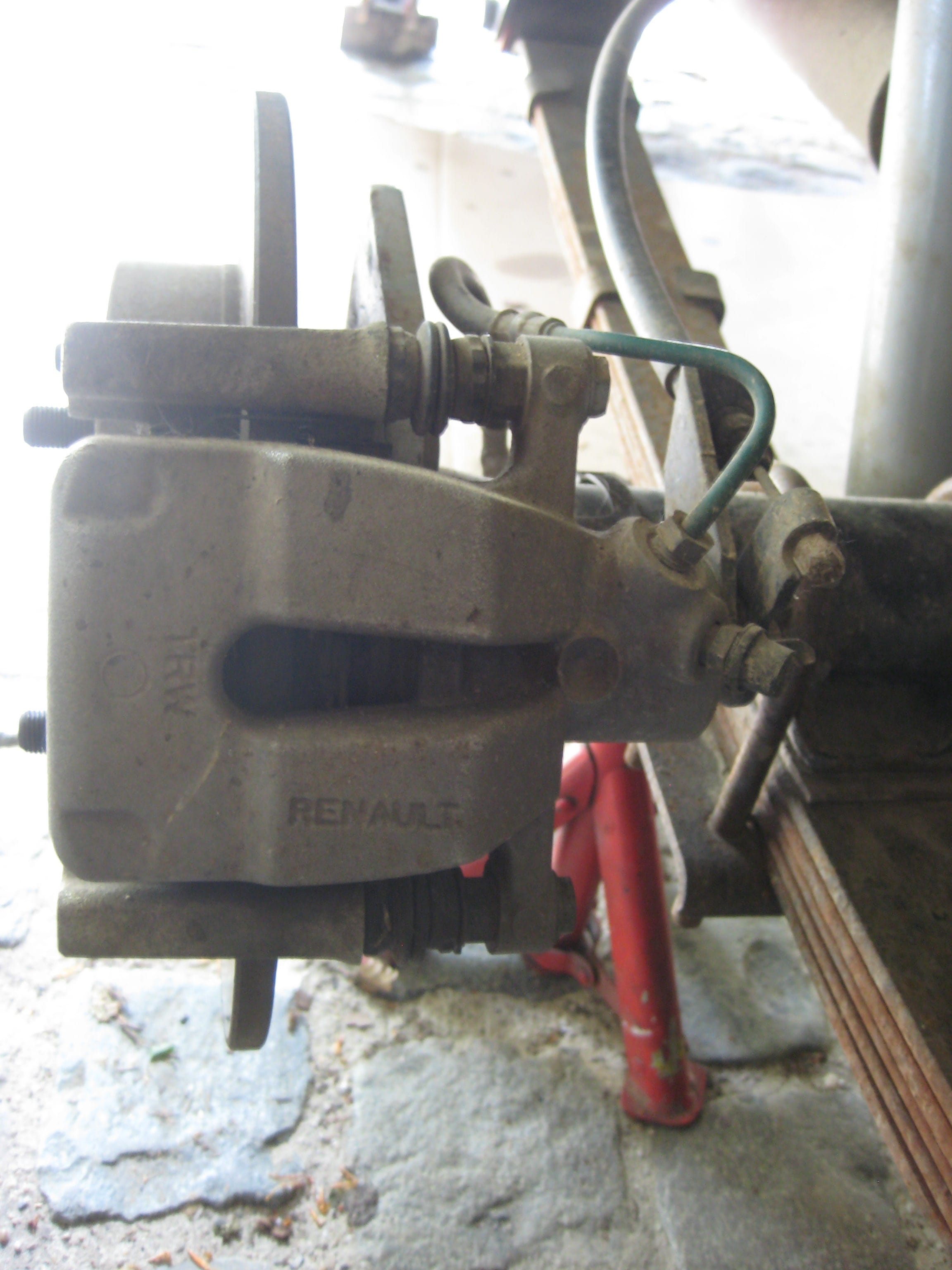

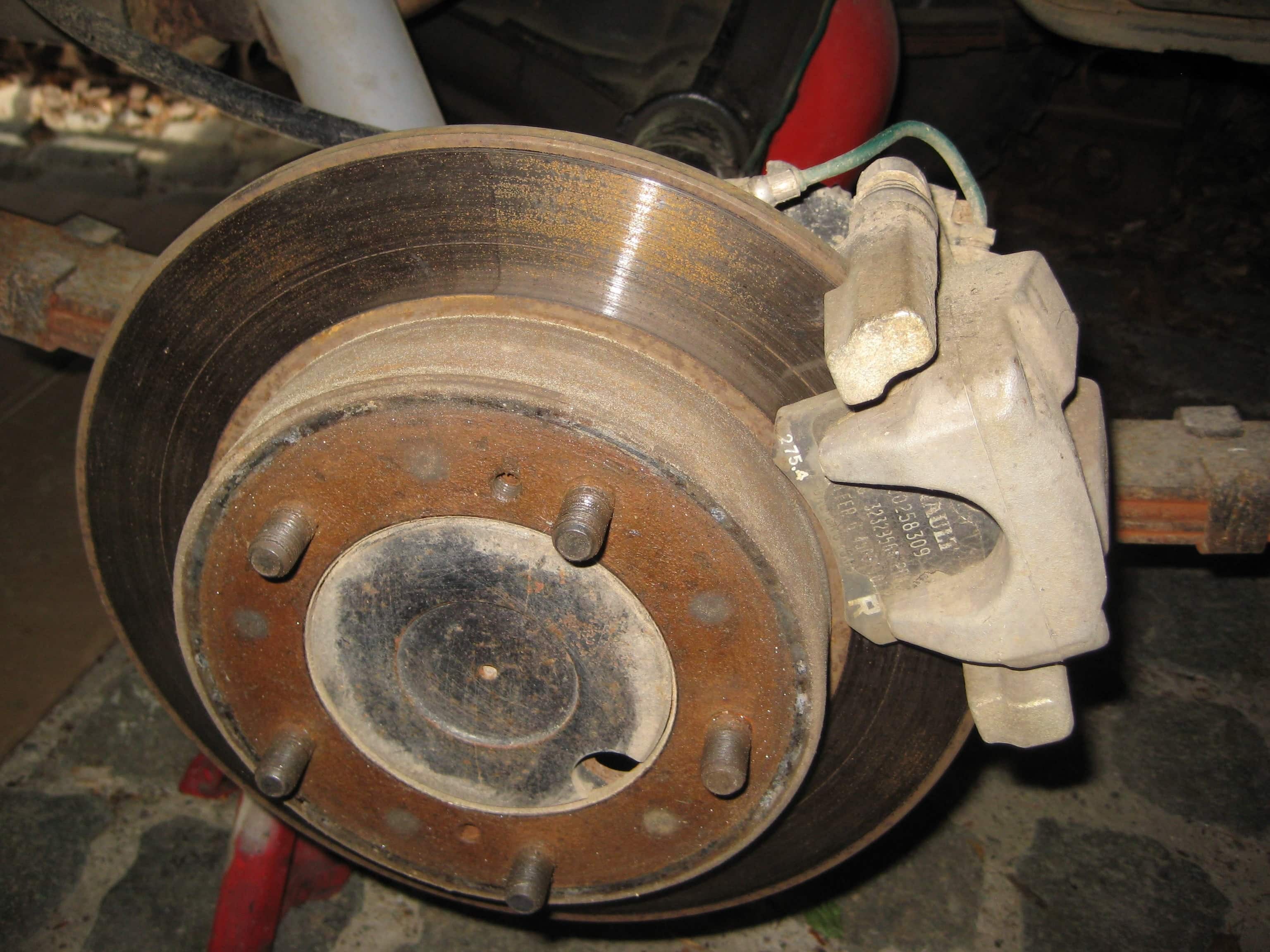

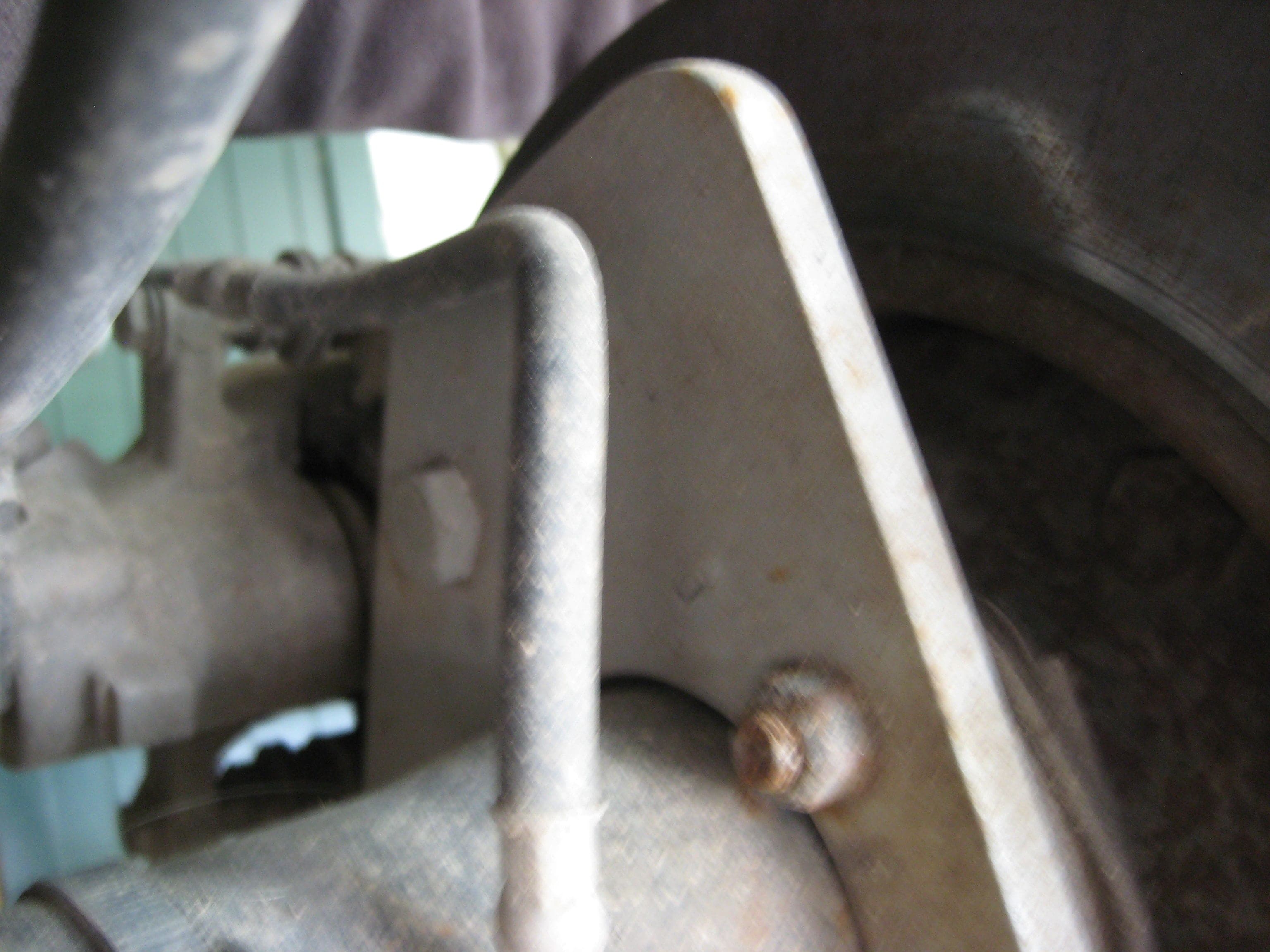

Bonjour à tous, voici mon montage de disque à l'arrière sur ma CJ7 : disques de Suzuki Samourai Santana, étriers freins arrières de Scénic 2 et cable de frein à main de Clio C57M réf 7700802686 et le tout freine à merveille.

tu as des photos et les supports pas trop dur a fabriquer ?

Ok je ferai quelques photos du montage

Bonjou, Voici les photos du montage.
