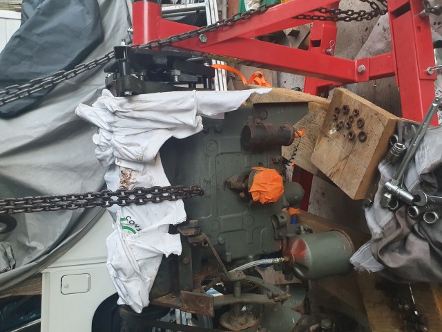

J ai finalement déposé le volant moteur et la cloche et rependu la bête. Pour y voir plus clair et démonter le vilebrequin. Je me demande si on peut remonter les pistons par le bas moteur pour éviter de déculasser ?

Et c est moins lourd

Alors pourquoi les photos tournent d un quart de tour ?

Pour les photos cest quand elles sont trop grosse je pense.

Essai sans redimensionner ta photo qui est en 640x480.
Je lui ai fais juste faire un demi-tour un fois enregistré.
