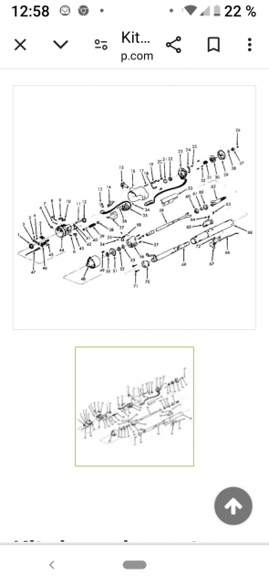

Message par Lopod 4,2 »
Tiens

Lopod 4,2 a écrit : 17 mars 2024 13:00Tiens
Top ! Merci 👌
