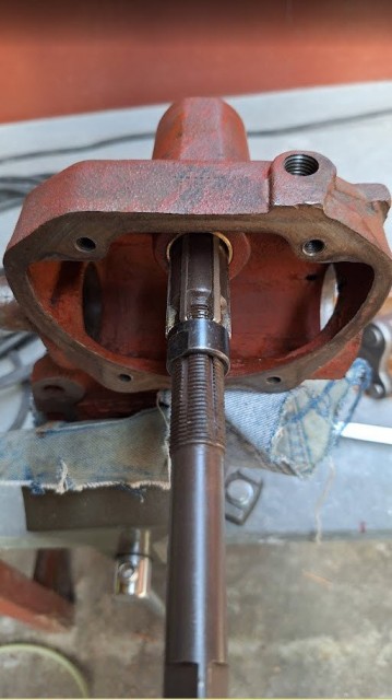

Alésage des nouvelles portées en bronze du secteur denté : centrage avant collage du tube guide de la tige de klaxon, pour ceci 3 pièces (en rouge) dessinées 3D et imprimées :

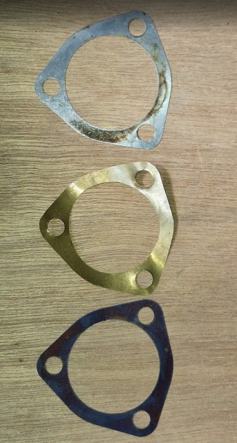

Fabrication d'une cale suplémente de 1/10 en clinquant (celle du milieu) pour le réglage des roulements à billes de la vis sans fin.
Ca doit tourner librement mais sans jeu : Boitier de direction peint (test de couleurs, elle sera peut-être sable ou kaki ...) et prêt à être remonté.

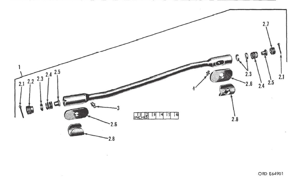

Question, qui connait la méthode de serrage des 2 "vis" (2.2 et 2.7) de la tige de renvoi de la direction ?

Bon je donne la réponse à ma question précédente :
Le sens de montage de la tige de renvoi : le côté qui a le trou de rotule le plus près du bout de la barre vers l'avant.
Pour les couples de serrage la méthode est :
- pour l'AV, serrer à fond et desserrer d'un 1/4 de tour
- pour l'AR, serrer à fond et desserrer d'un 1/2 tour
