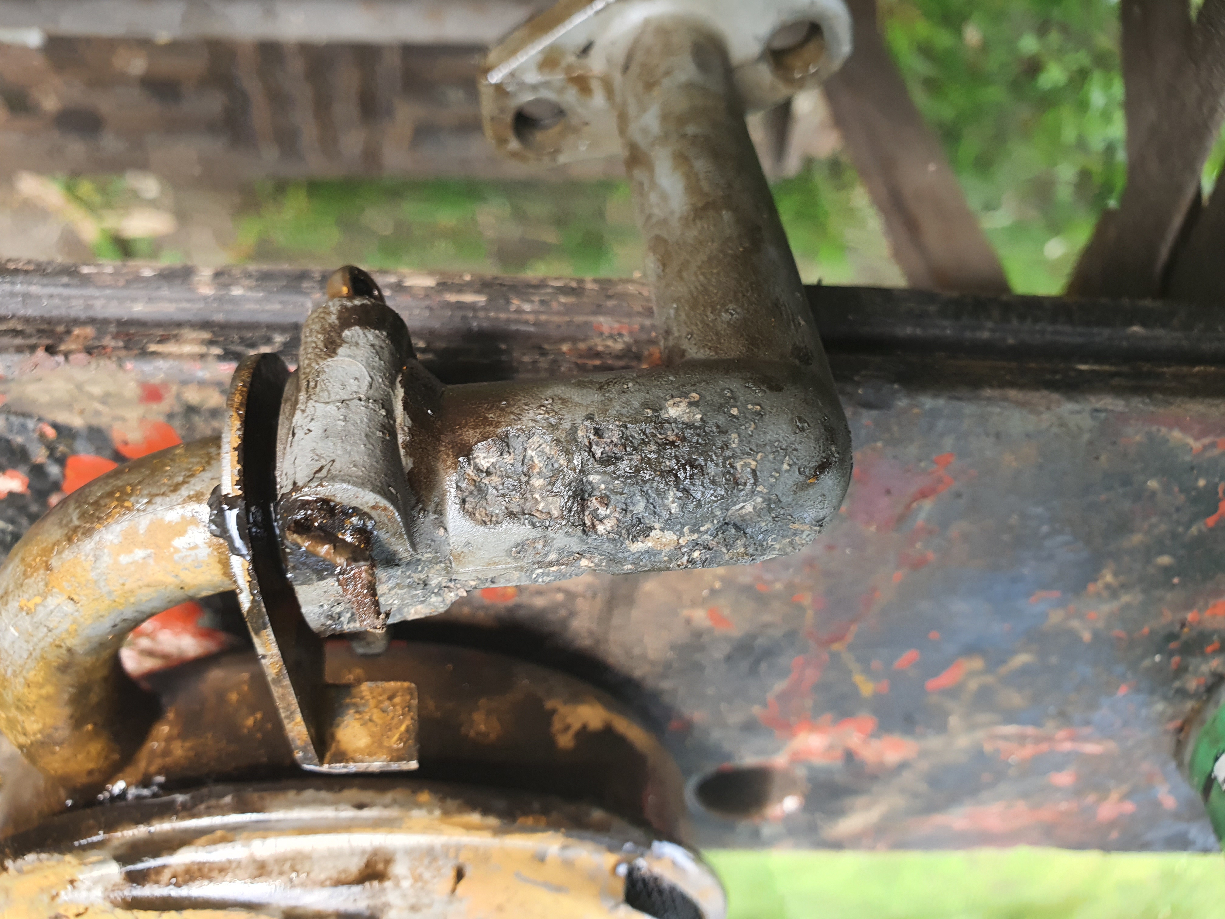

Confinement oblige, je viens de nettoyer le carter d huile. Une fois bien propre je découvre qu il est piqué par la rouille traversant au fond entre tôle et tôle de protection... :bad-words:
Ca fuyait un peu avant mais je pensais à un joint. En fait il y avait tellement de dépôt dedans que ça devait faire étanchéité. Je me demande si en posant de la résine ça va tenir avec l huile chaude ?

Y a aussi le tube du plongeur qui est bouffé mais je me demande pourquoi.
Le tube
Le tube
