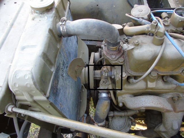

Durite de refroidissement CJ5
Message par shaggi »
Hello, sur mon moteur hurricane sur CJ5/M38A1), il y a le bi-pass bouchonné? je ne sais pas pourquoi, je voudrais le remettre en service, j'ai trouvé les pièce raccord et durite mais j'aimerais savoir ce qu'il faut que je dois mettre sur le filetage pour qu'il soit étanche du premier coup. Merci de vos conseilles avisés.
Messages : 19568
Tu peux teffloner ou en gd surface de bricolage tu as au rayon plomberie un tube de pâte Geb a moins de 10€ qui résiste aux hydrocarbures etc....tu en mets sur le filetage et il fait le reste.
