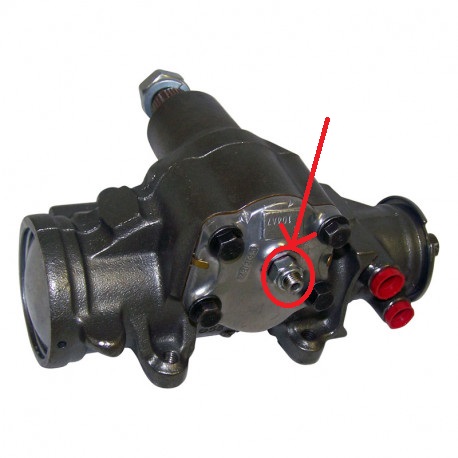

Pour le boitier, il existe une vis de réglage sur celui-ci, c'est une vis BTR au centre d'un écrou.Il faut lever le train AV donc roues décollées du sol, desserrer le contre écrou et visser la BTR pour enlever un peu de jeu. Toutefois attention avec ce réglage car il faut y aller avec parcimonie !! Si tu serres trop la btr ton volant ne reviendra pas tout seul au centre en sorti de virage (giratoire par exemple) et tu serras bon pour une petite frayeur ! :mrgreen: .
En rouge la vis du boitier pour rattraper le jeu.
