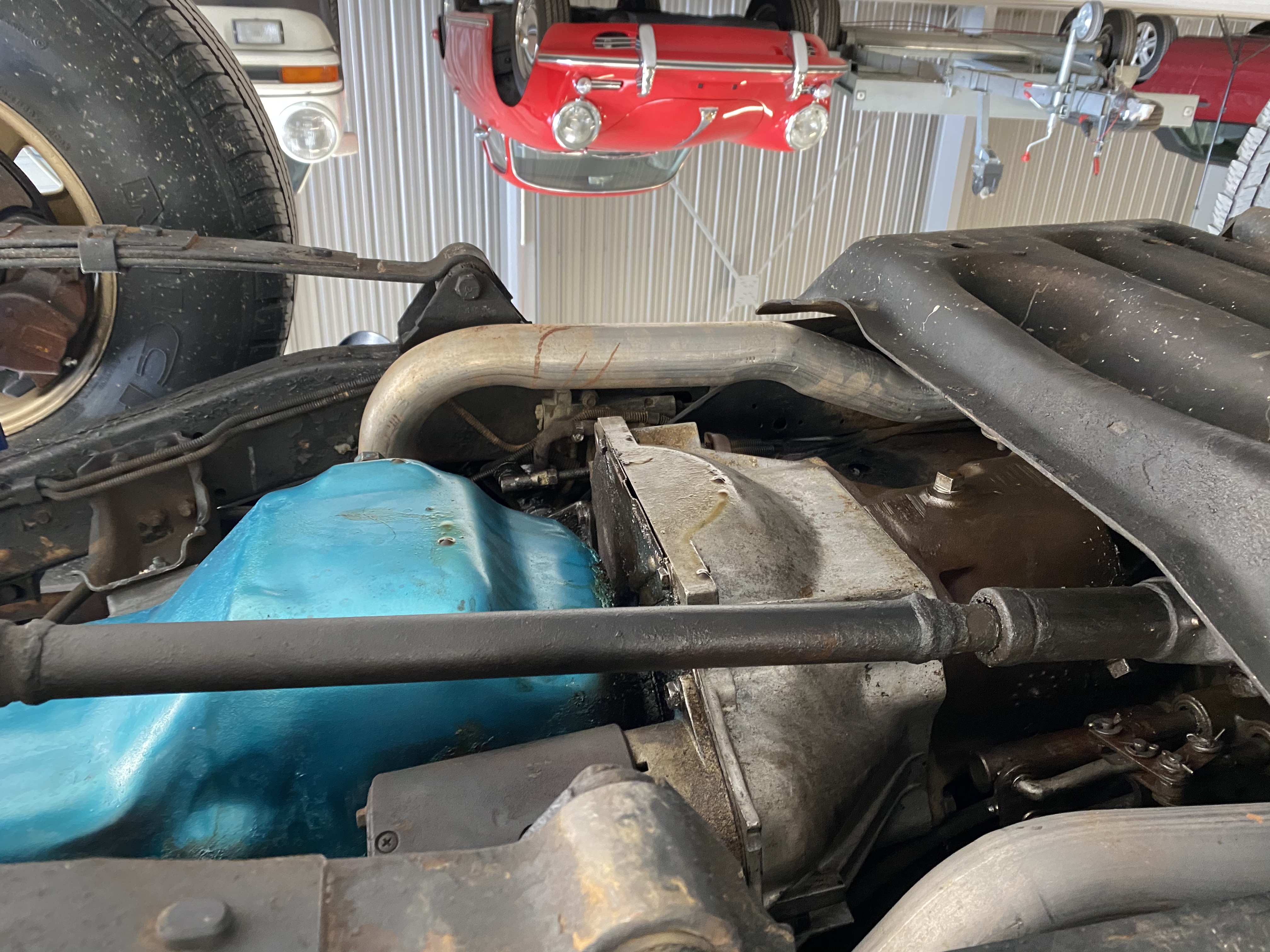

Je suis sur le point d acquérir un cj5 1979 motorisé par AMC 304 3 speed.
En regardant sous le véhicule, on peut apercevoir le fuite et sa provenance.
Grave ? Cher?
Le moteur tourne parfaitement, aussi bien au ralenti qu en roulant.
Merci pour vos réponses.

Tes photos sont à l'envers.
Sinon pour la fuite il faut que tu détermines quel est le type d'huile qui coule : Boite ou moteur.
Á l'odeur tu t'en rendra compte.
Si c'est de l'huile de boite c'est que le joint spi de sortie d'arbre est à changer. Il coûte environ.....2€ et la main d'oeuvre est simple.
https://www.quadratec.com/products/918881_03.htm
Si c'est de l'huile moteur il y a 2 possibilités : Soit le joint de carter est à changer, soit le joint de vilebrequin.
Joint de carter c'est rapide, joints de vilo. c'est plus embêtant...
Ce dernier est fait en 2 parties et peut être changer vilo. en place (bonne nouvelle !). Il vaut environ 7€
https://www.rockauto.com/en/catalog/jee ... +seal,5604
Quoiqu'il en soit, il te faut tomber la BV pour changer ou l'un ou l'autre, mais pas pour changer le joint de carter.

On peut changer le joint de vilo sans tomber la boîte.
Fait juste dévisser un peu le vilo et faire sortir le 2 morceaux du joint. Il faut juste faire attention de ne pas griffer le morceau supérieur du joint en le remettant en place (sinon rebelote il vaut commander ce genre de joint en double) et faire attention de bien coller les 2 morceaux de joint.
J ai encore une légère fuite (ça m'énerve
). Un mécano devrait pas te prendre cher, je fais le changement en moins de 2h et je suis du genre lent.

Reste plus qu'à définir d'où vient la fuite.

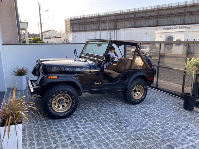

Comme promis les photos de mon cj5 de 1979 AMC 304

Magnifique, vraiment très belle !!
Et en plus une golden eagle !!

Super propre et en plus en Levi's édition, félicitations pour l'achat de cette beauté !!
Tu sais on adore les photos ici, donc n'hésites pas à la présenter en détails
