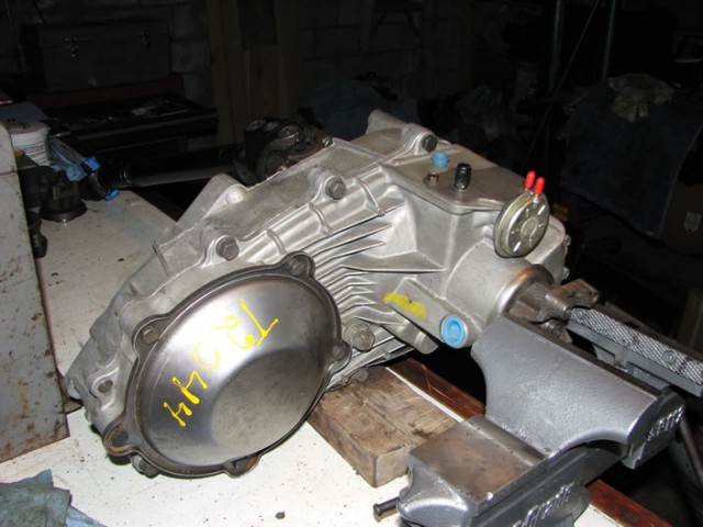

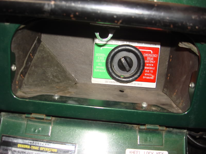

Alors en 1er :
Ce n'est pas par les roues avant que tu bloques le différentiel, mais par l'interrupteur qui se trouve dans la boite à gants. Au centre des roues avant ce sont ce que l'on appelle des moyeux débrayables (une fois enclenché les roues avant ne sont plus entraînées mais les demi-arbres tournent quand même).
En 2ème:
Comme je viens de le dire, le différentiel de la QT (Quadra-Trac) se bloque bien par un interrupteur(relié à la boite par des tuyaux en caoutchouc) qui se trouvent dans la boite à gant et qui est comme ça : Sa place au fond de la boite à gant. Le levier qui se trouve sur le tunnel de transmission devant le siège conducteur et en fait là pour enclencher le réducteur(en option à l'époque) de la quadra-trac.
Voici une QT avec réducteur: Voici une QT sans réducteur : Et voici le schéma des tuyaux de dépression qui font fonctionner la QT(en rouge, le sélecteur qui se trouve dans la boite à gant): Si comme tu dis il n'y a pas d'interrupteur dans la boite à gants c'est qu'il y a un souci...

Tu m'inquiète là, le gars que j'ai vu n'était pas l'interlocuteur avec qui j'ai affaire habituellement, ce n'est pas lui qui s'occupait de la vente.
peut être n'est il pas au courant de ce fameux interrupteur, de toute façon la boite à gant était fermée, et moi dans l'euphorie pas assez curieux..
je vais de ce pas téléphoner à mon vendeur pour lui demander confirmation.
merci encore pour tes conseils avisés, je vous tiens au courant de la suite des événements.
