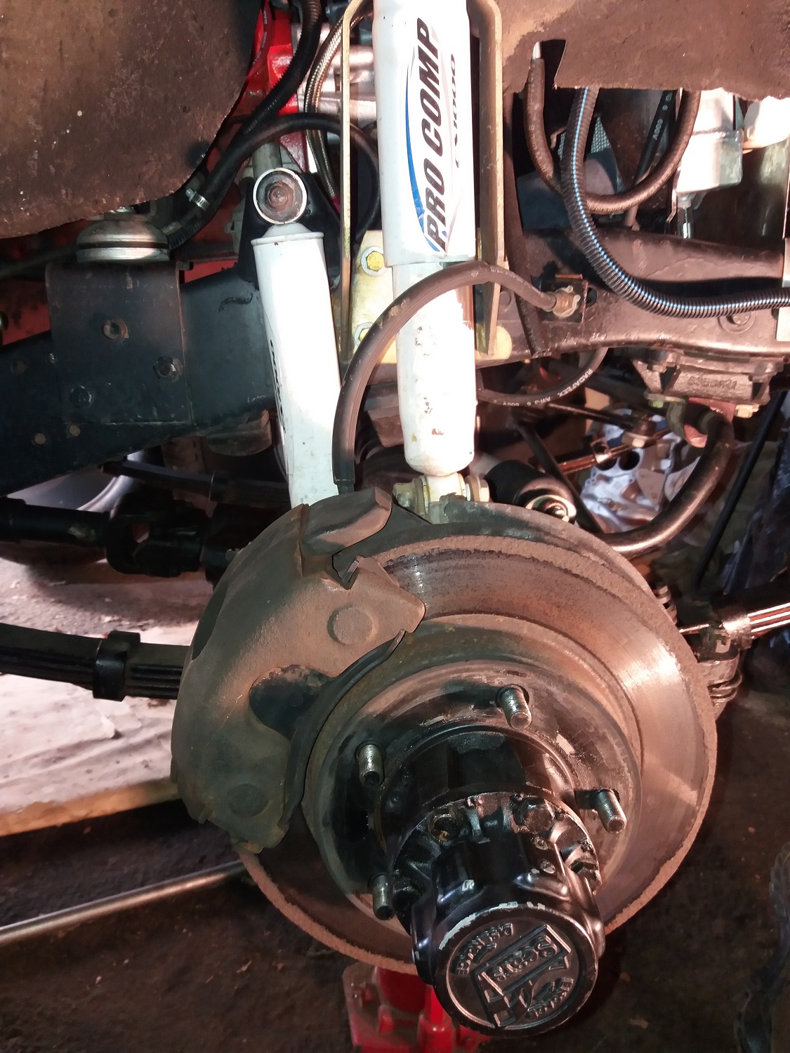

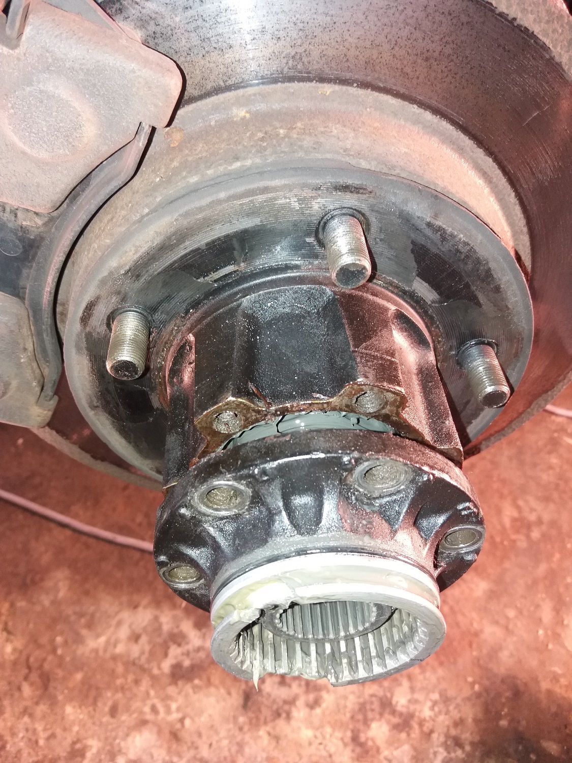

Après avoir bien mis votre CJ en sécurité et enlever la roue (plus pratique..), vous vous retrouvez donc avec ça devant les yeux.

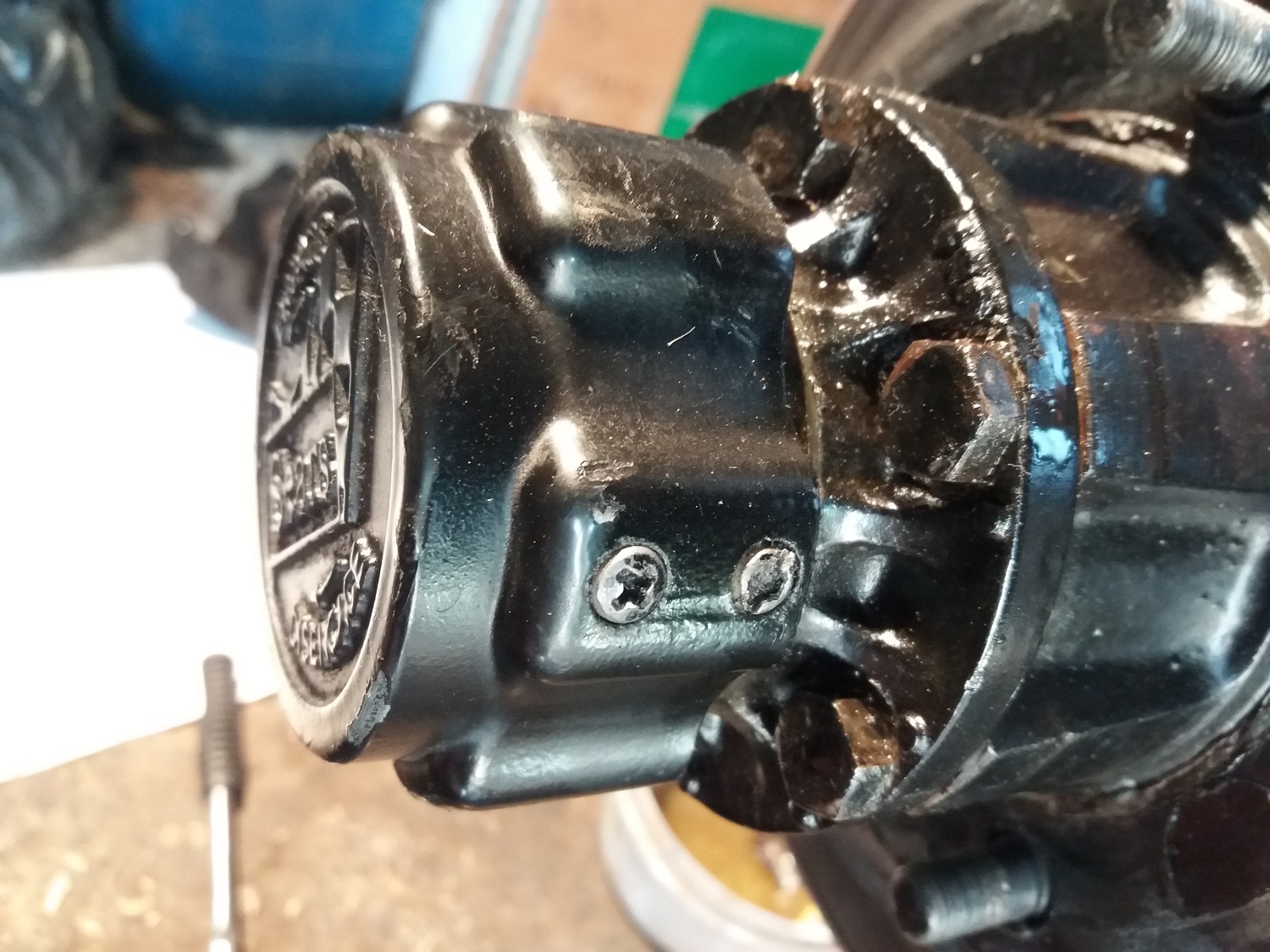

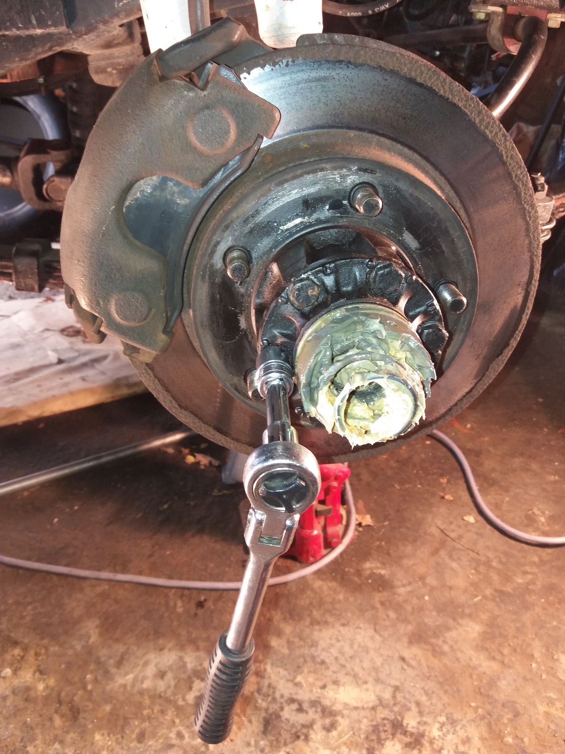

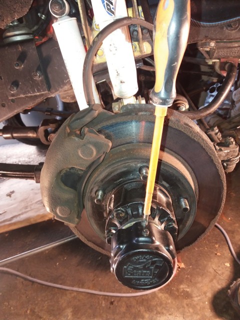

Pour pouvoir dévisser les 6 vis en 9/16" qui tiennent le moyeux débrayable, vous êtes obligé de retirer le capuchon à l'aide d'un tournevis plat et d'un cruciforme.

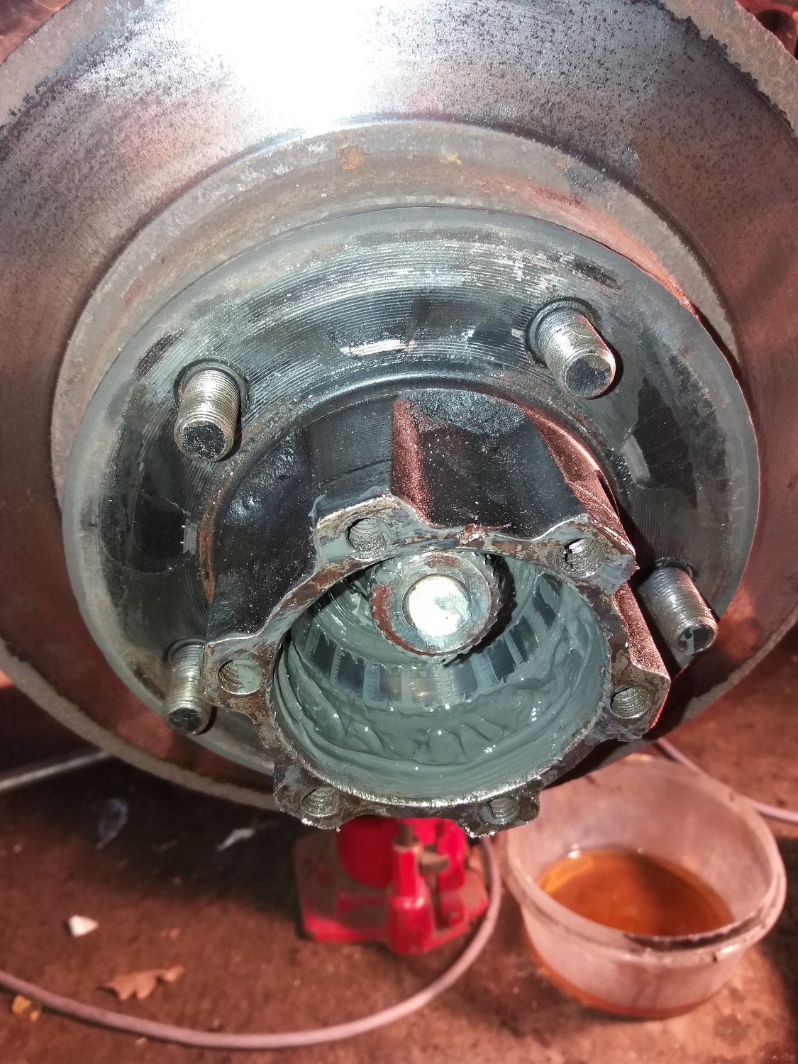

Voila le tableau une fois fait, et là maintenant vous avez accès aux 6 vis ;)

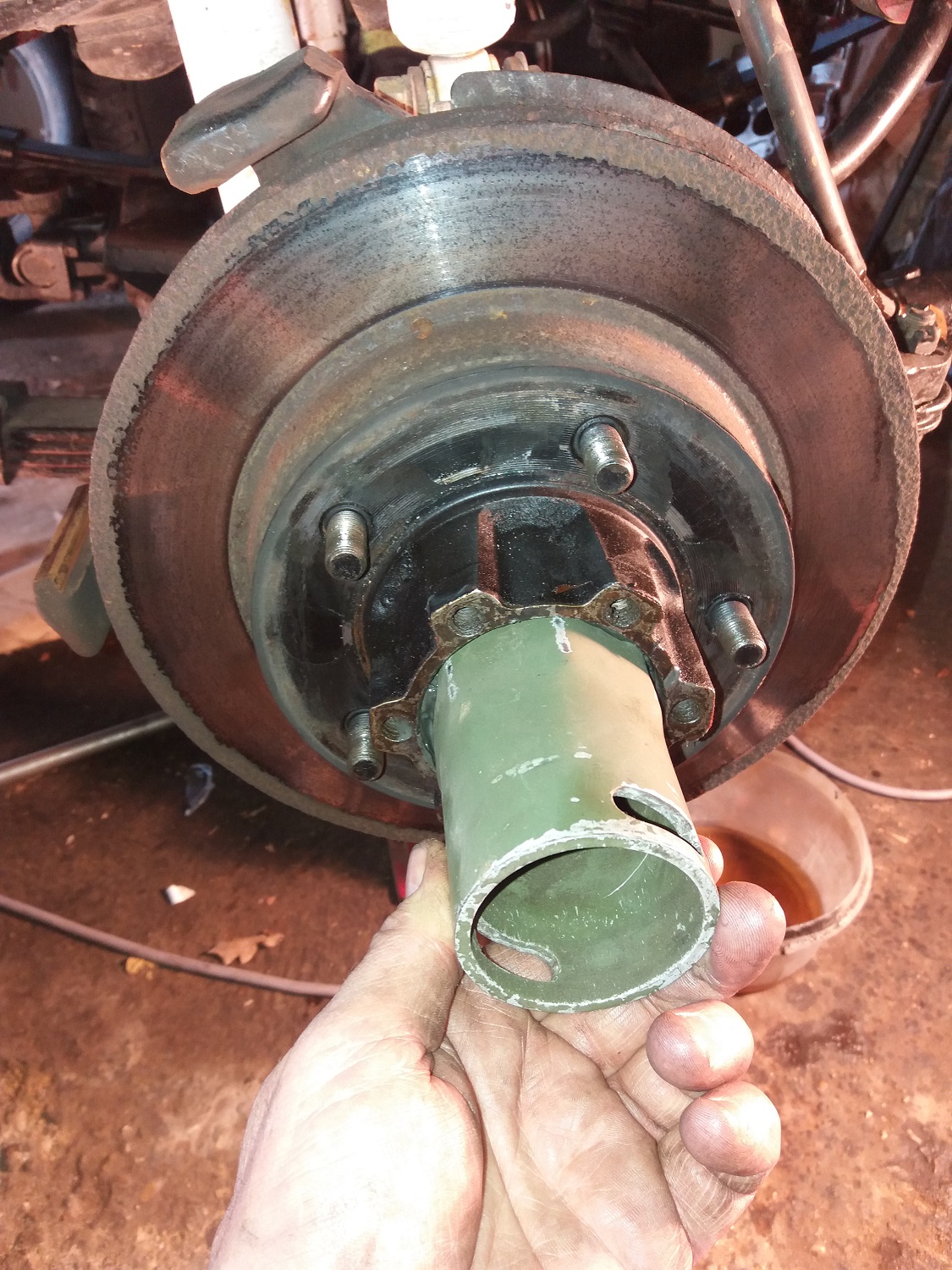

Ne jouez pas les brutus en enlevant les éléments du moyeux débrayable, ils sont en aluminium....

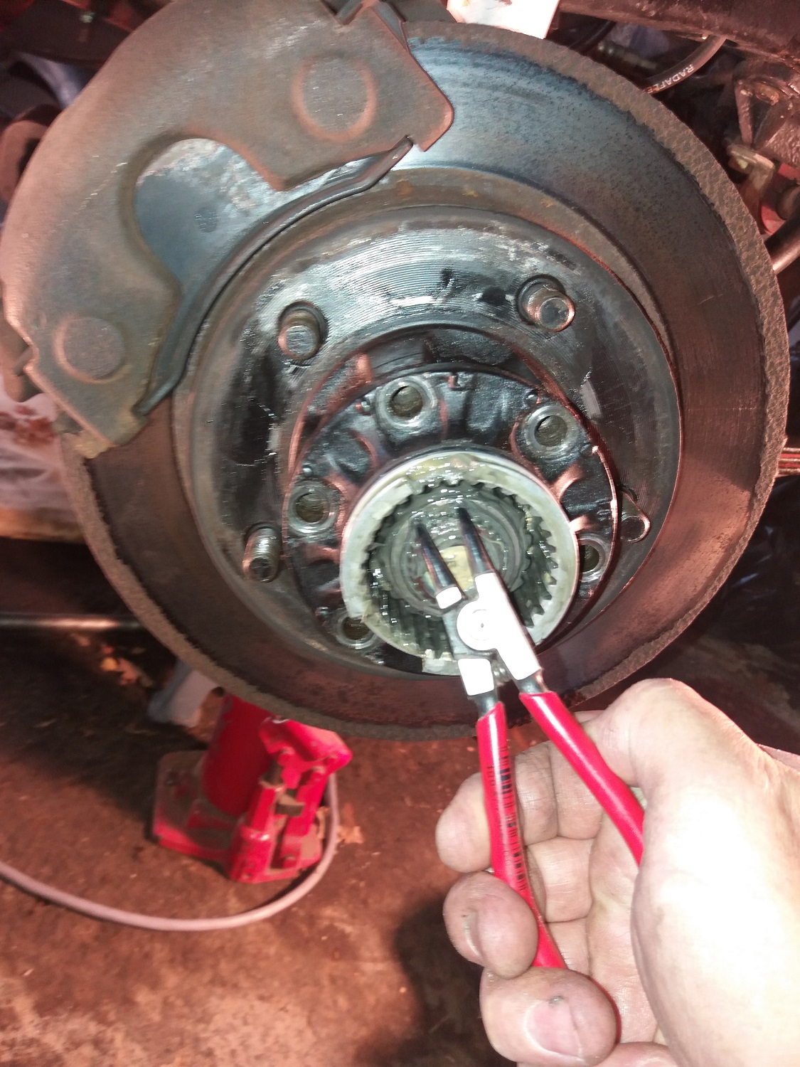

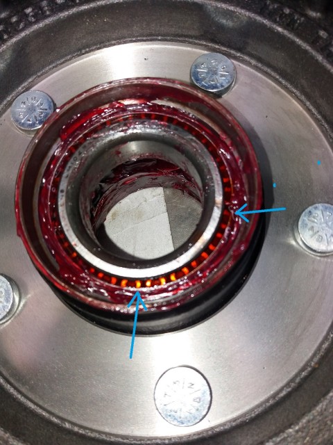

Enlevez au maximum la vieille graisse pour avoir accès au circlips qui tient l’extrémité du demi-arbre et une fois fait vous pouvez sortir le MD. Pour mon cas, la graisse était en fait "une mayonnaise" car l'ancien proprio.(ou mécano.) avait fait une grossière erreur lors du choix d'un joint... :consterné:

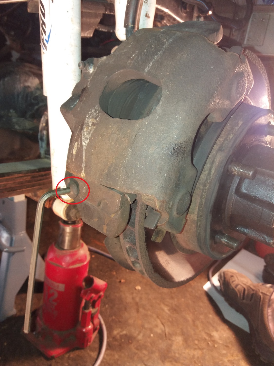

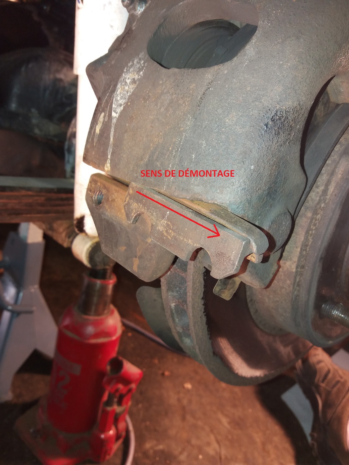

Ensuite avec une clé BTR de 7/32" (pour les CJ jusqu'à 1978 uniquement)vous enlevez la vis(à changer par une neuve de préférence, ou au moins mettre du frein filet bleu au remontage) qui tient le système de retenu de l'étrier.
Á noter qu'à partir de 1979 le système de freinage avant a changer (voir en dessous).
brake cj.jpg (58.06 Kio) Vu 1544 fois
Puis vous enlevez la barrette de retenue.

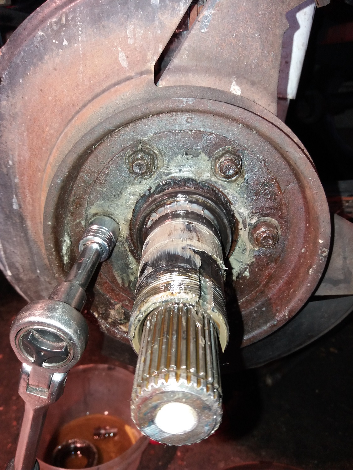

Là vous dégainez votre douille de 2 1/16" et vous dévissez le contre-écrou qui tient les roulements, puis la 1ère rondelle à ergot, puis le 2ème gros écrou puis la dernière rondelle à ergot.

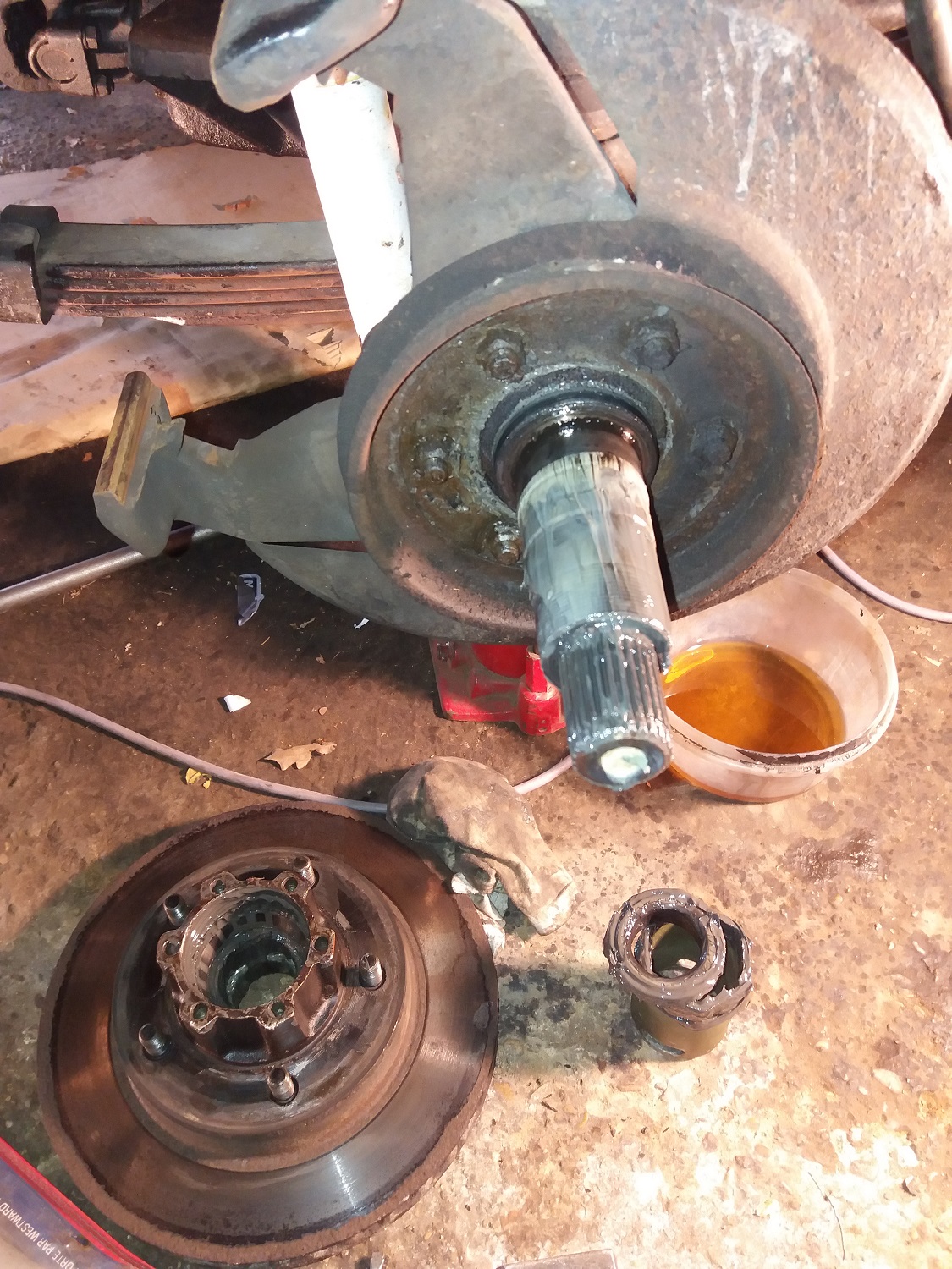

Et maintenant vous pouvez retirer le roulement extérieur.

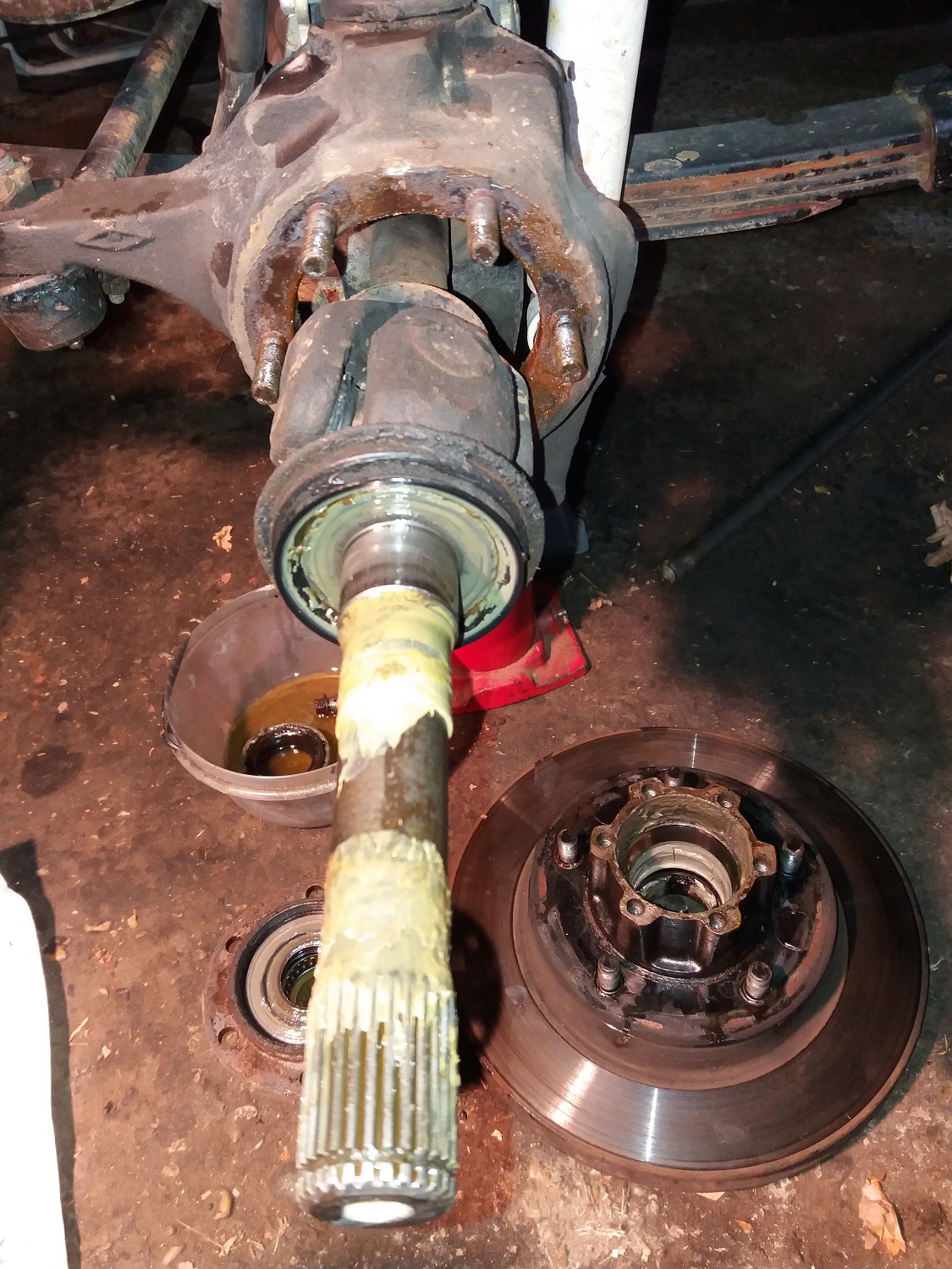

Tirez sur l'ensemble pour dégager le moyeu/disque de la fusée, pour ensuite dévisser les 6 écrous en 9/16" et retirer la plaque de protection, le système de fixation de l'étrier et pour finir la fusée.

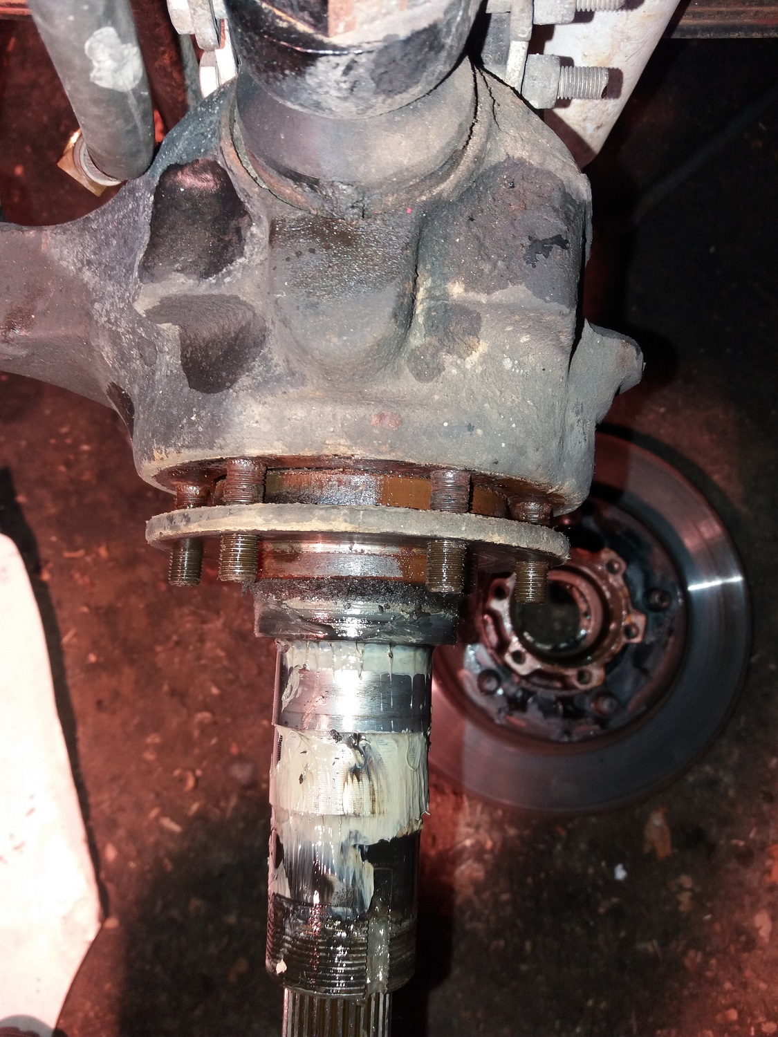

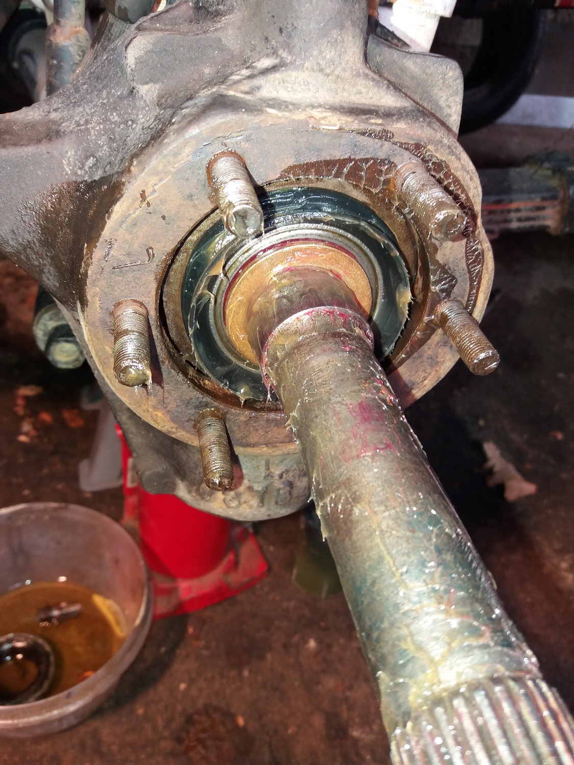

Sortez aussi délicatement le demi-arbre pour pouvoir changer ses joints.

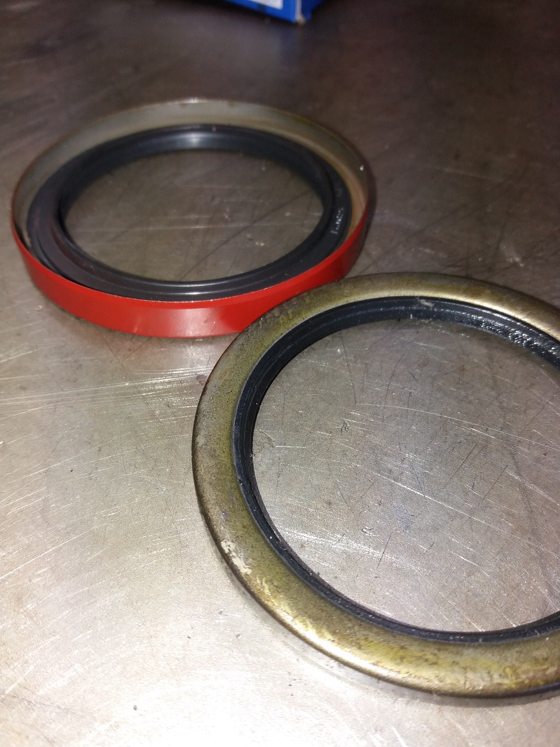

Voici l'intérieur avec le joint qui n'a pas la bonne référence... :consterné:
Et voila pourquoi de l'eau rentrait dans le moyeu..., le joint rouge est le bon.

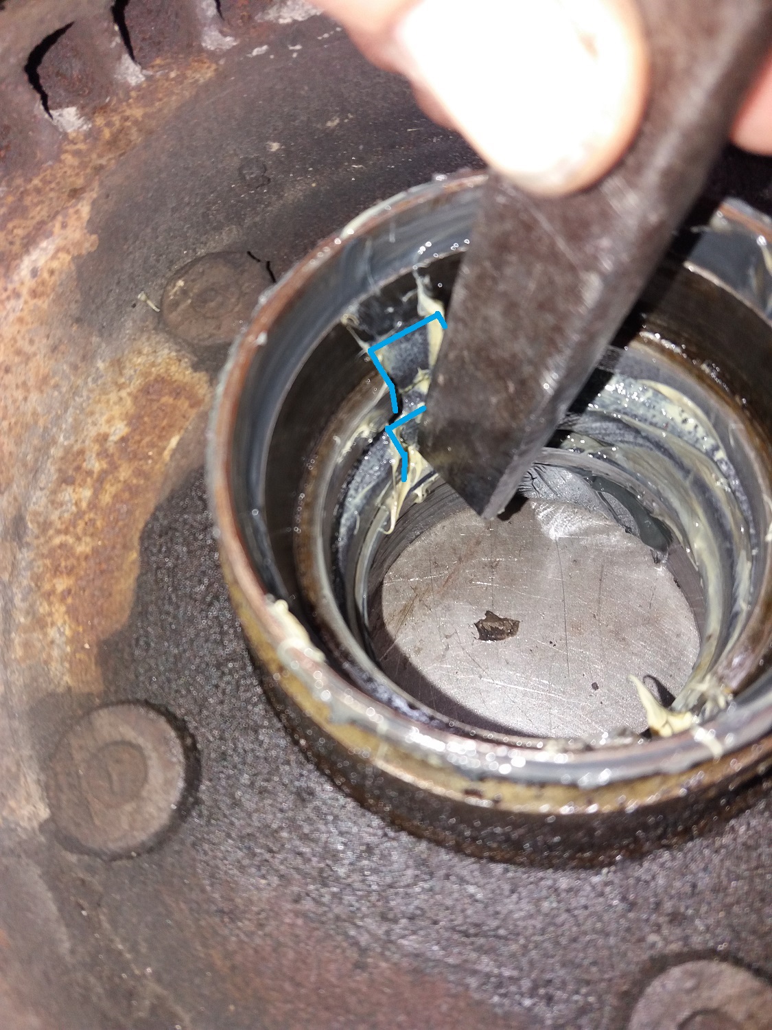

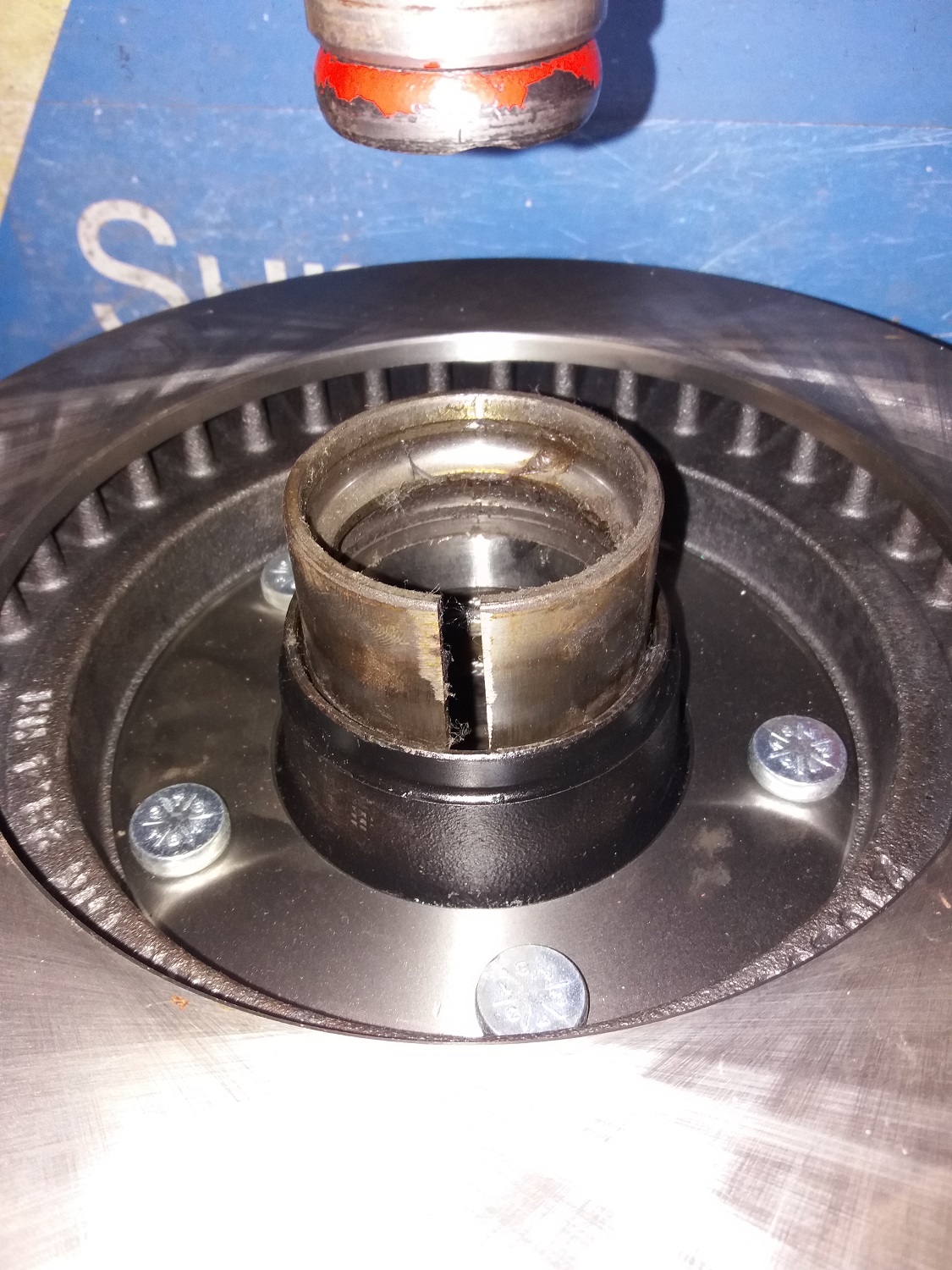

Dans le moyeu il y'a deux encoches pour pouvoir glisser un burin et enlever les cuvelages des roulements.

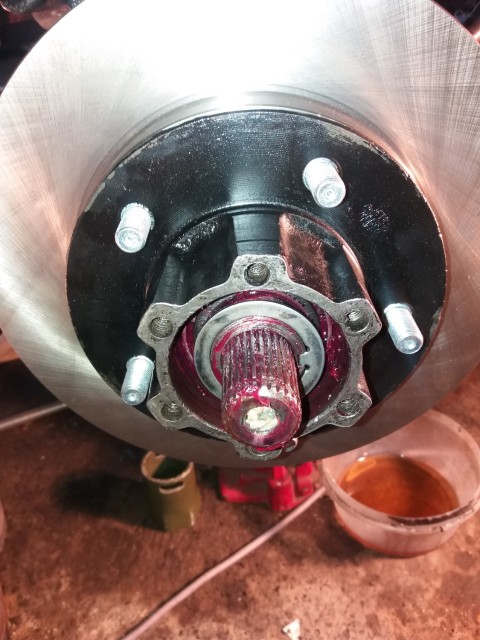

Comme j'en ai profité pour refaire complètements les freins , si c'est le cas pour vous aussi il vous faut enlever les goujons de roues, car c'est eux qui solidarisent le disque/moyeux. Pour ce faire, un simple coup de marteau sur le haut du goujon suffit pour les retirer.
Pour installer des nouveaux, préférez la presse au marteau... :mrgreen:

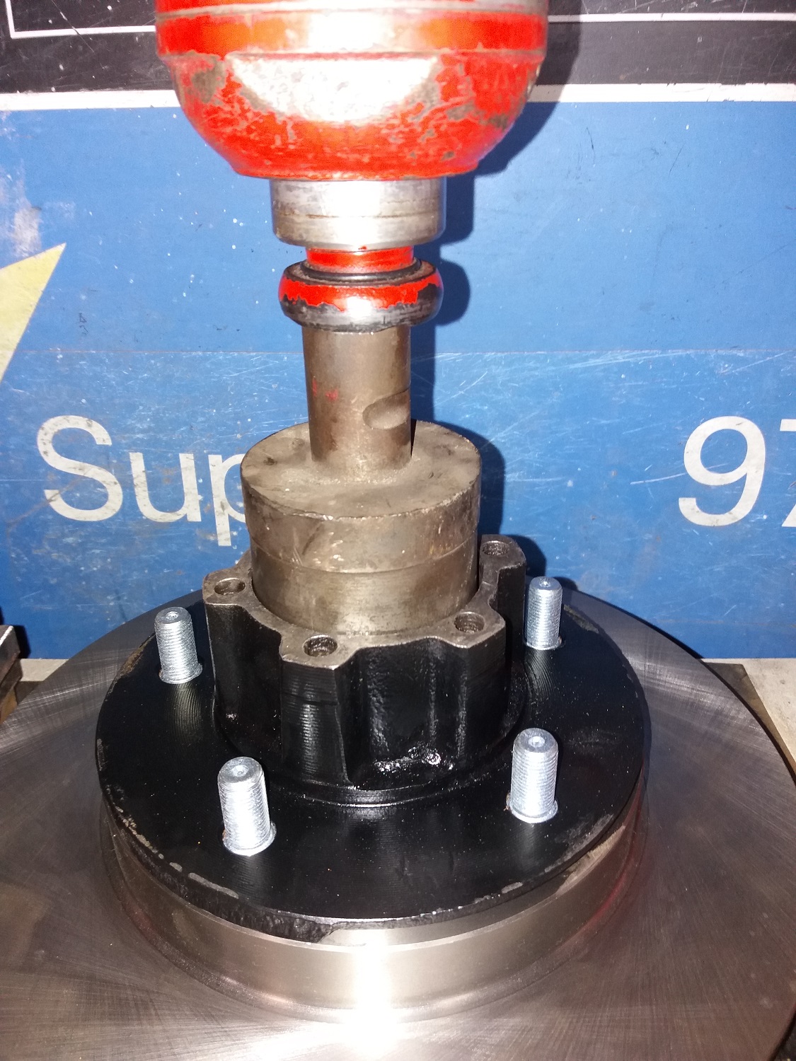

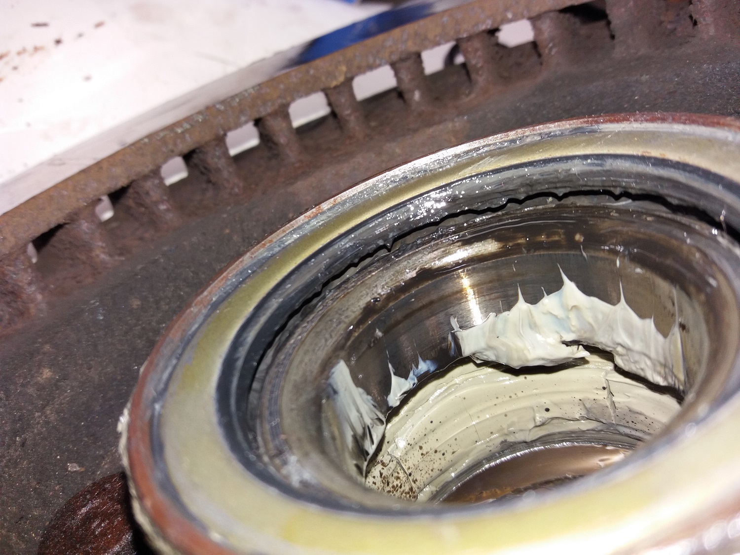

Bon, il est temps de remonter les nouveaux cuvelages de roulements, après avoir bien sur débarrassé tout le moyeu de sa vieille graisse.
Retour à la presse pour la mise en place du cuvelage où vous aurez préalablement graissé légèrement son logement.

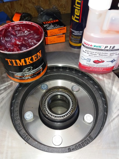

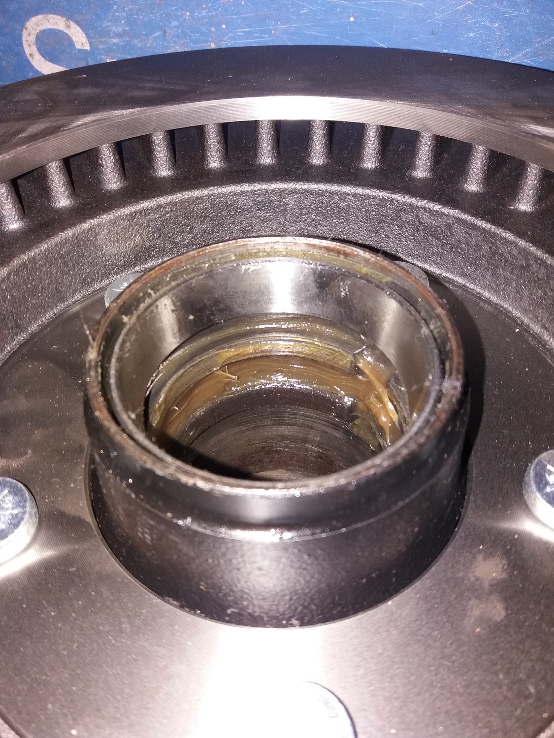

Voici la référence des roulements :
Un ancien roulement me sert de cale pour enfoncer le nouveau.
Puis un morceau de fer plat pour finir le travail.
Le même principe mais pour le côté extérieur du moyeu.

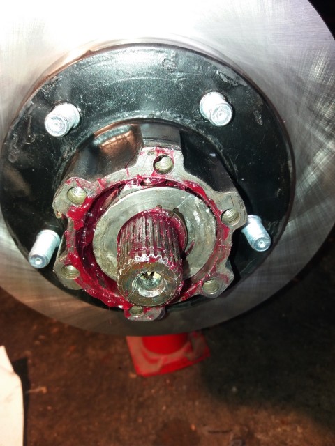

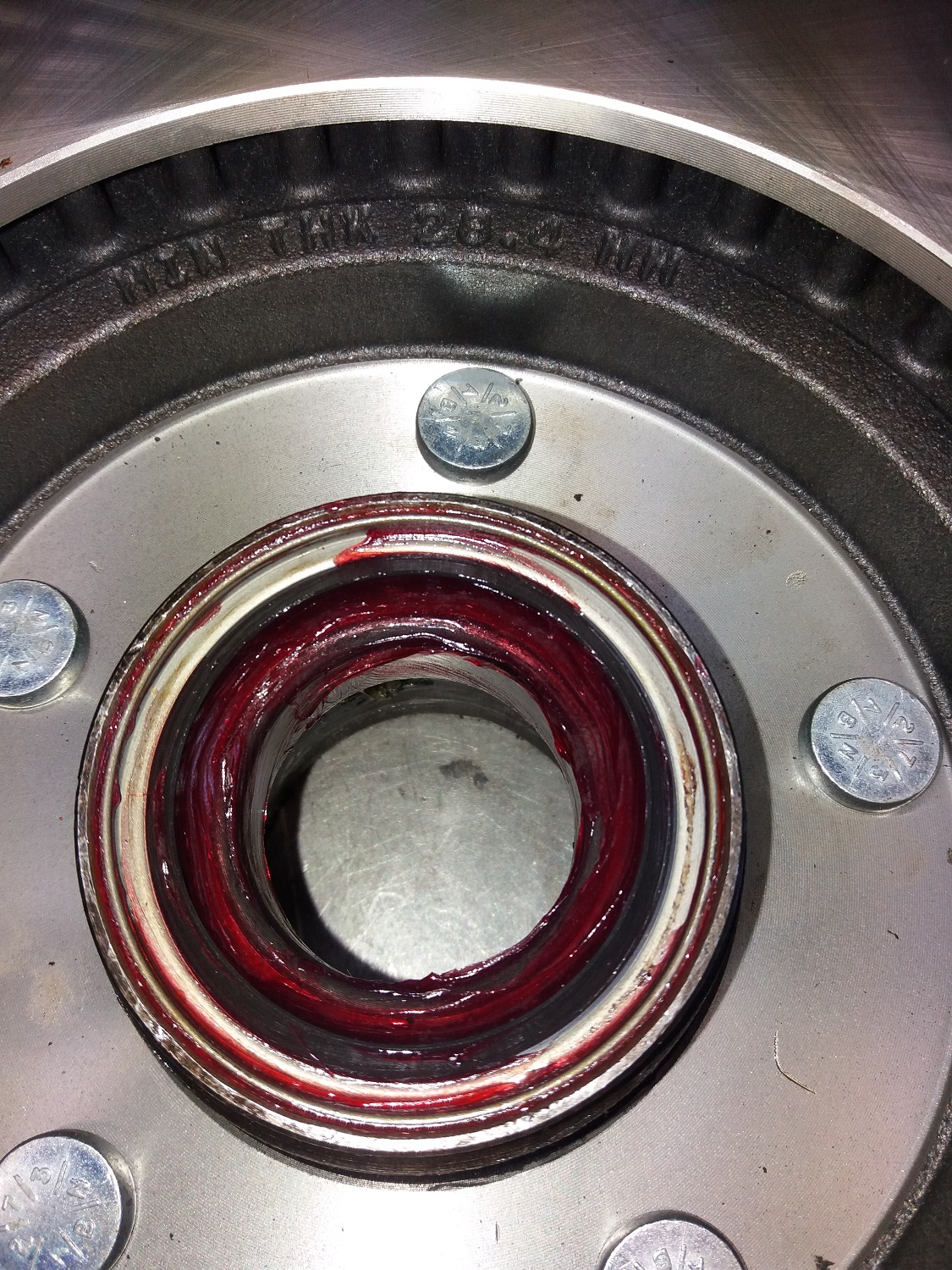

Une fois fini, je graisse généreusement le roulement que je mets à sa place, puis je rajoute du P18 (flèche bleu).
Voila le couple infernal pour le graissage !
Et pour finir je mets le joint (le bon cette fois..)

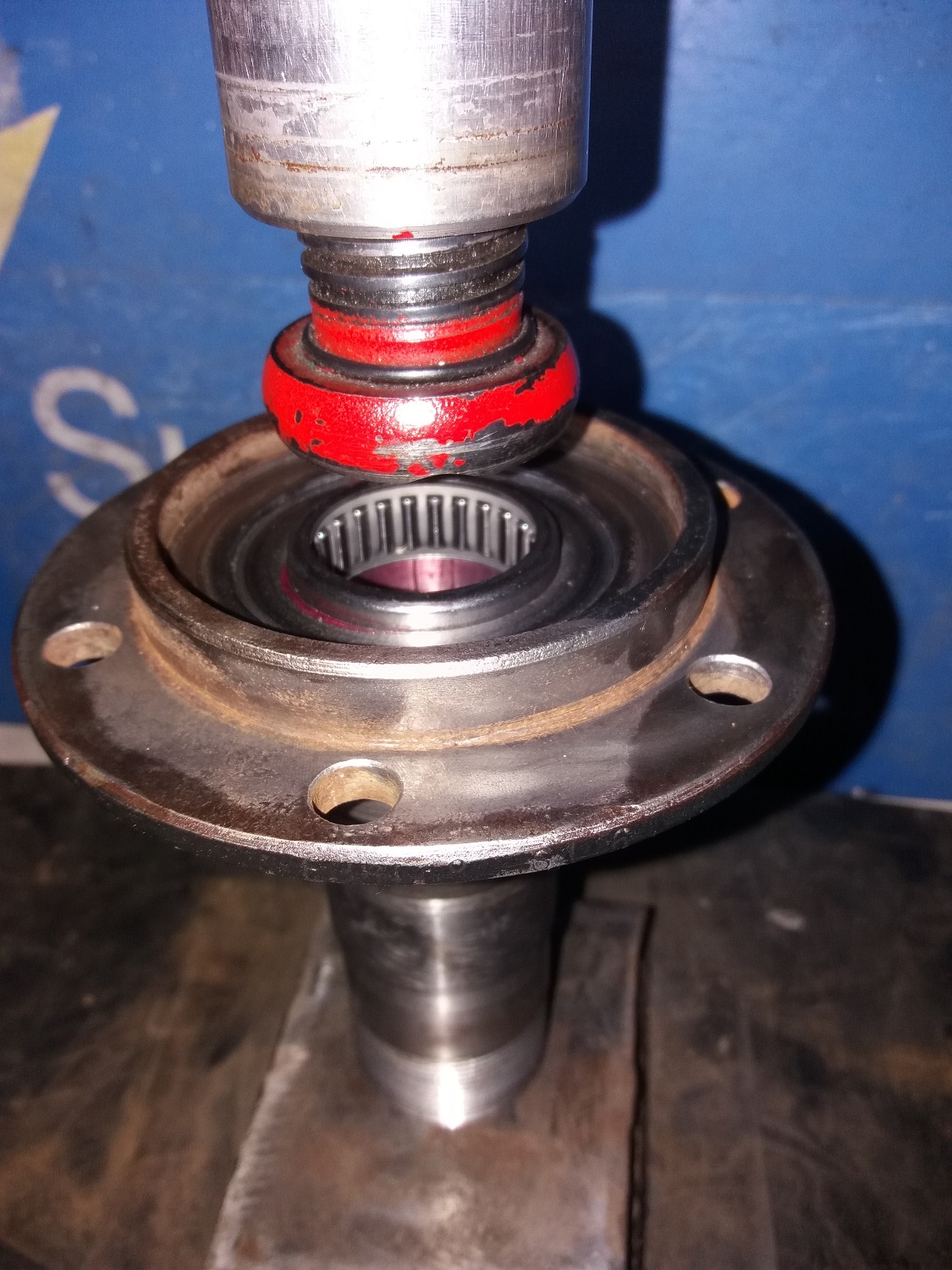

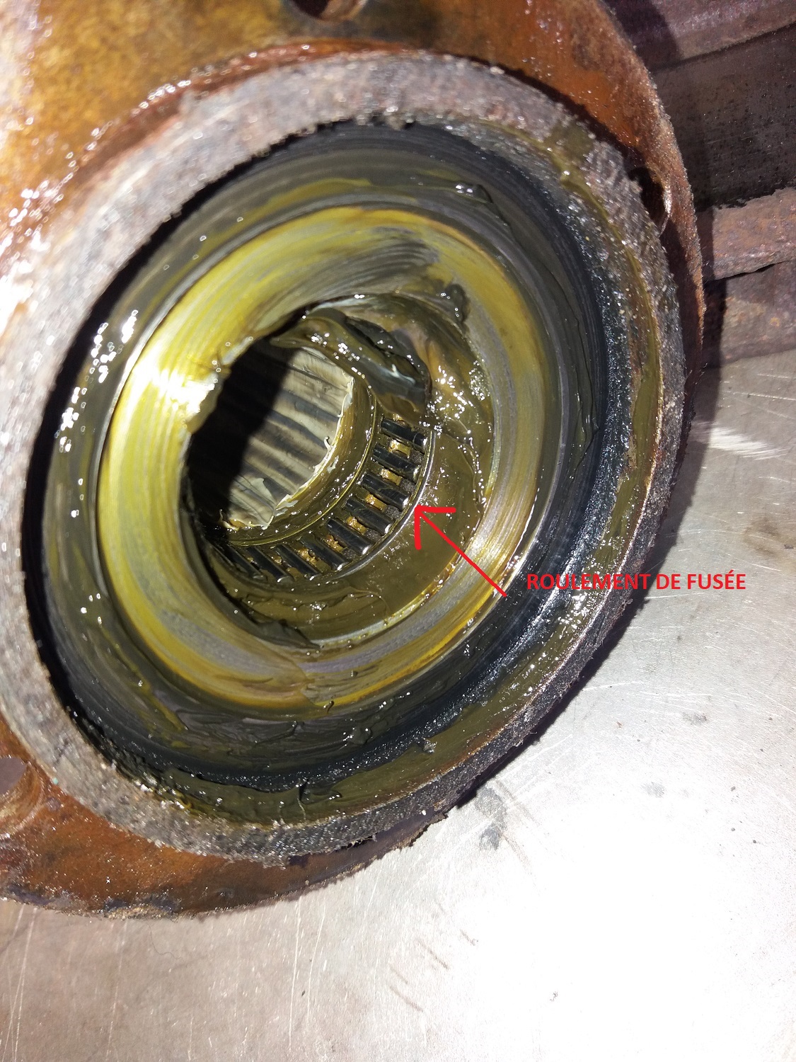

Bon, maintenant on attaque le roulement de la fusée. Si on a pas l'arrache qui va bien il est galère à enlever...J'ai malheureusement oublié de faire des photos de la manip., mais le voici dans son emplacement.

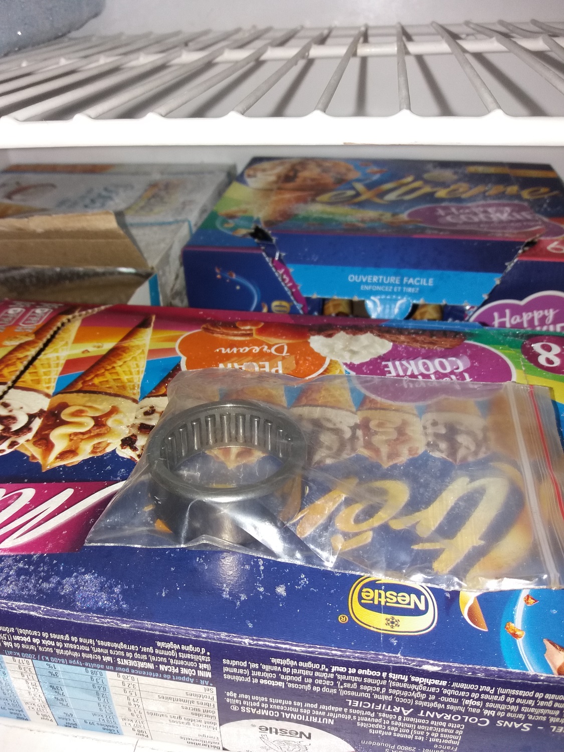

Une fois retiré et la fusée nettoyée, il est temps de mettre en place le nouveau. Comme c'est un roulement fragile et qu'il est rentré en force, je vous conseille de le placer quelques heures au congélateur pour qu'il se rétracte au maximum.
Le voici en train de tenir compagnie aux glaces... :mrgreen:
Pour ce qui est de la fusée, je l'ai laissé au soleil le même nombre d'heures que le roulement au congélateur pour qu'elle se dilate.
Pour ceux qui habitent au nord de la Loire, vous pouvez la mettre dans le four de la cuisinière...
Attention,ce roulement à une face plate et une un peu plus ronde. La face plate doit se trouver à l'extérieur pour y accueillir le joint de la fusée !

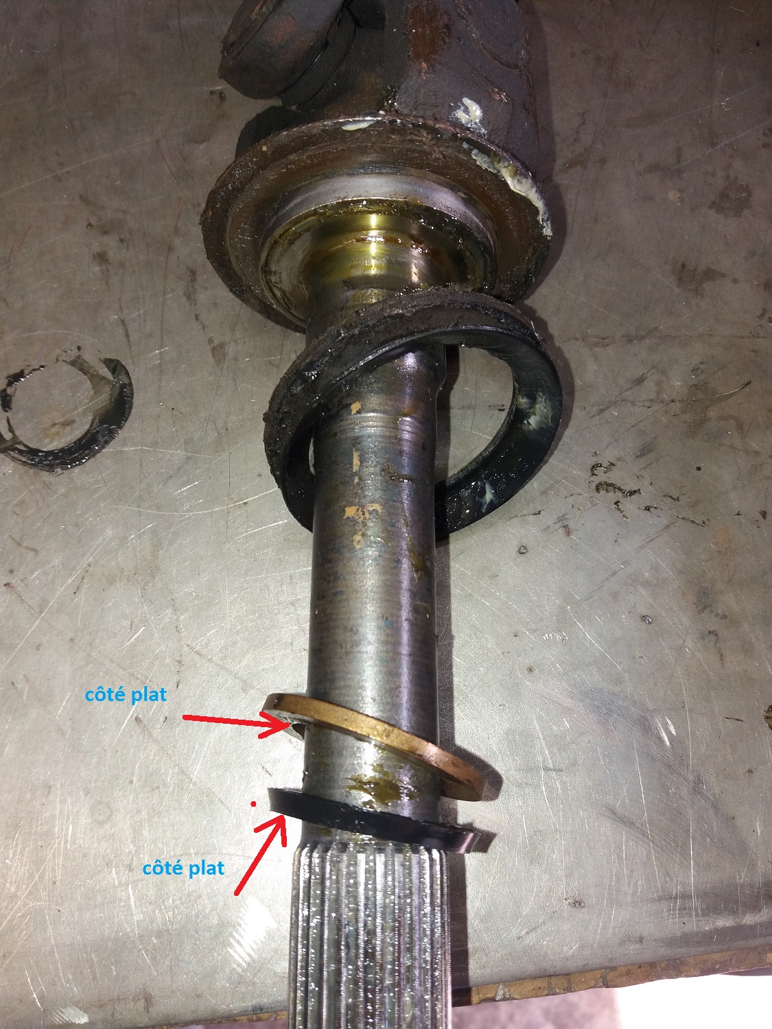

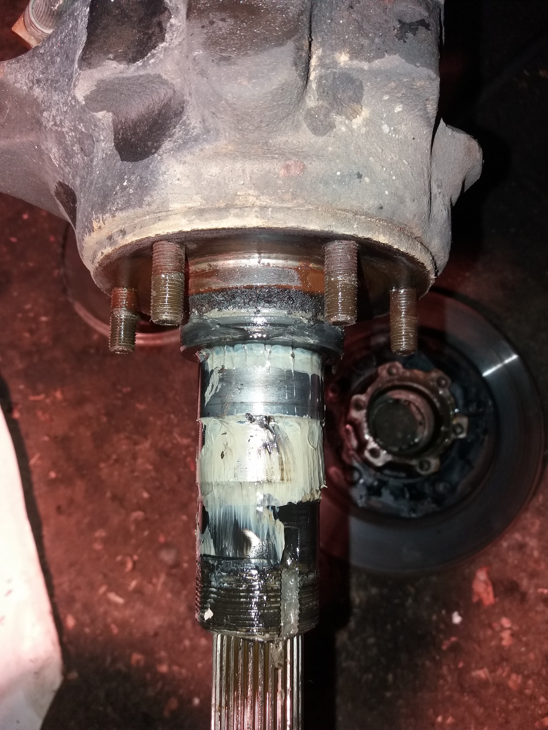

J'ai aussi changé les joints du demi-arbre mais n'est pas pris la photo avec les nouveaux...
Voici quand même la photo avec les anciens pour voir le sens des joints et de la bague qui elle a un côté arrondie.

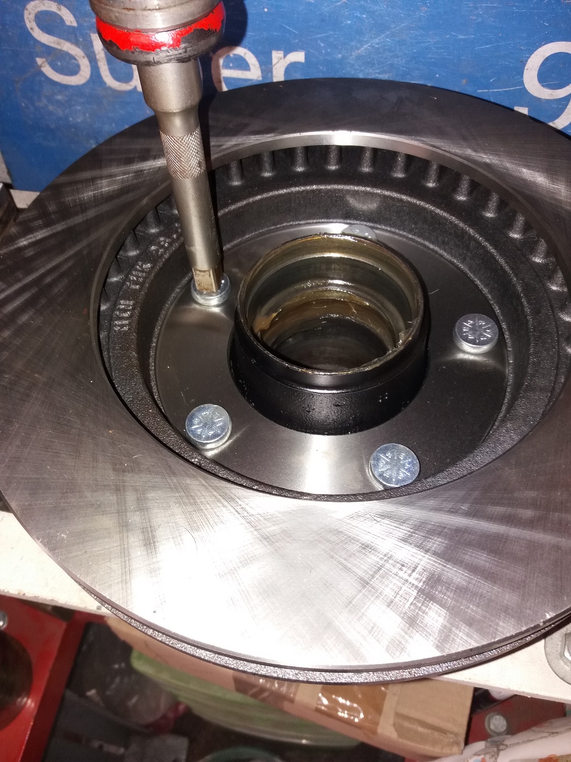

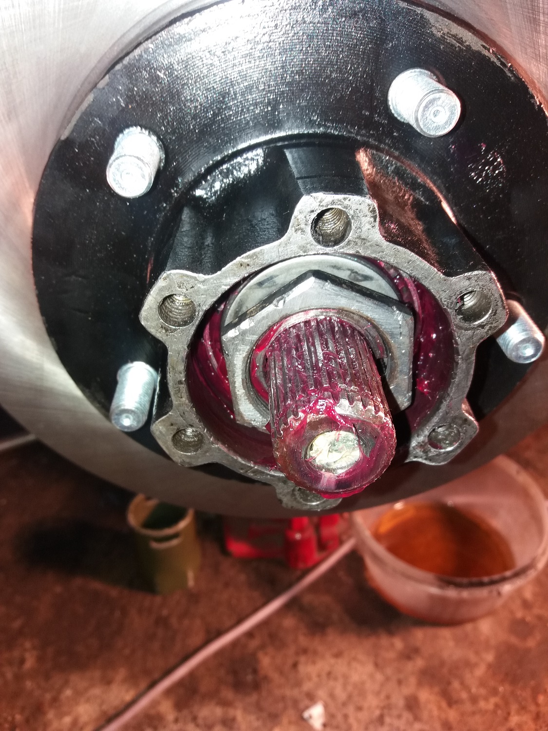

Bon, le moyeux a ses nouveaux roulements, il est en compagnie d'un nouveau disque et la fusée est prête aussi, y'a plus qu'à remonter !

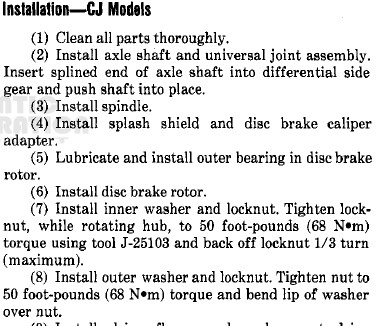

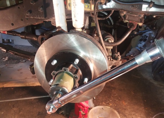

On procède donc en sens inverse, et on graisse la fusée avant de remonter l'ensemble moyeu/disque.
Une fois en place vous mettez le roulement extérieur puis la première rondelle à ergot.
Son écrou.

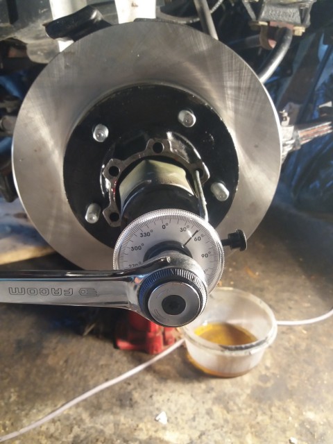

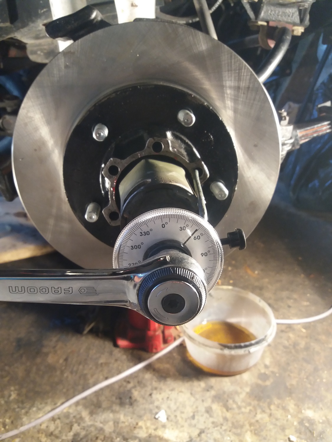

Que vous serrez à 70 Nm(68Nm d'après le TSM de 1979, arrondi à 70)
Puis il faut ensuite re-desserrer cet écrou de 1/3 de tours maximum(soit environ 120°) pour régler la précontrainte du roulement, dixit le TSM de 1979.
roulement Nm.jpg (54.56 Kio) Vu 1531 fois
Pour ce faire vous prenez un outil de serrage angulaire. J'ai personnellement re-desserré de 100°
Ensuite vous placez la seconde rondelle à ergot.
Et pour finir le dernier écrou que vous serrez aussi à 70 Nm.
