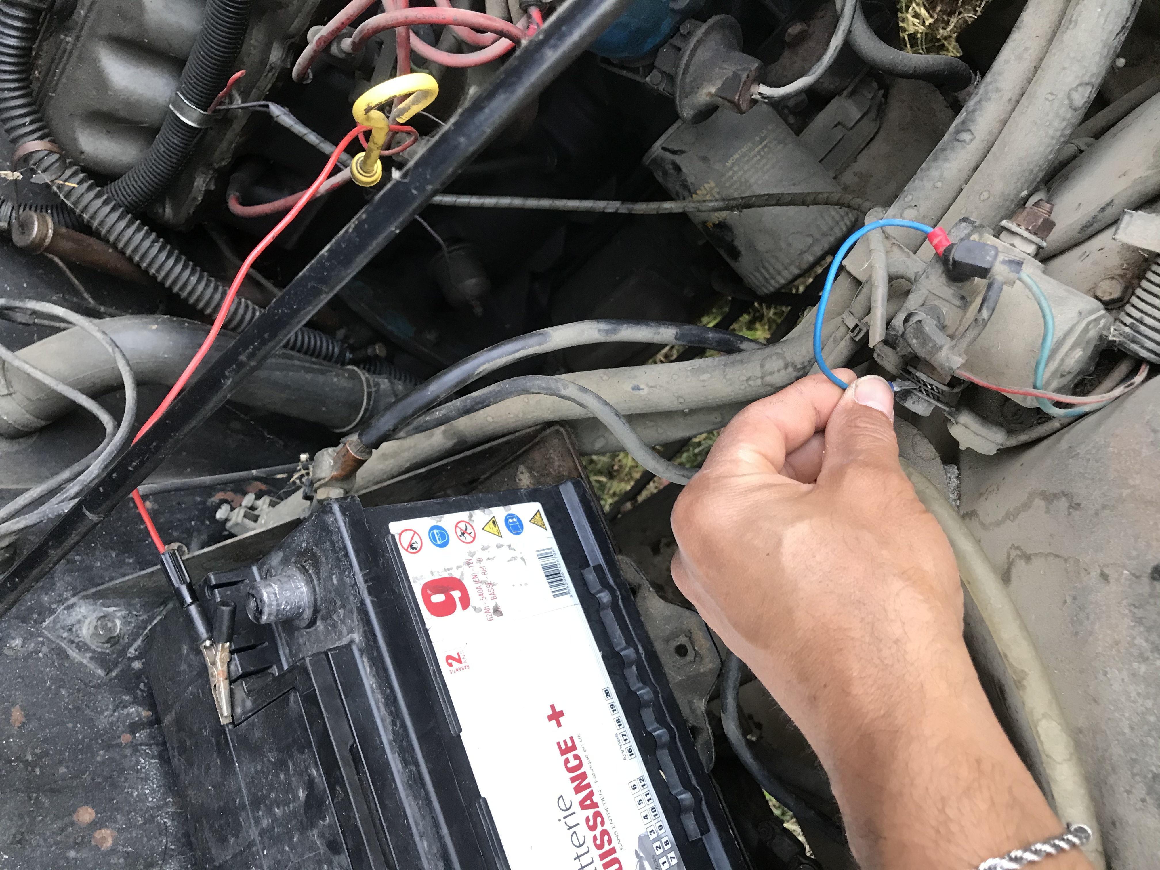

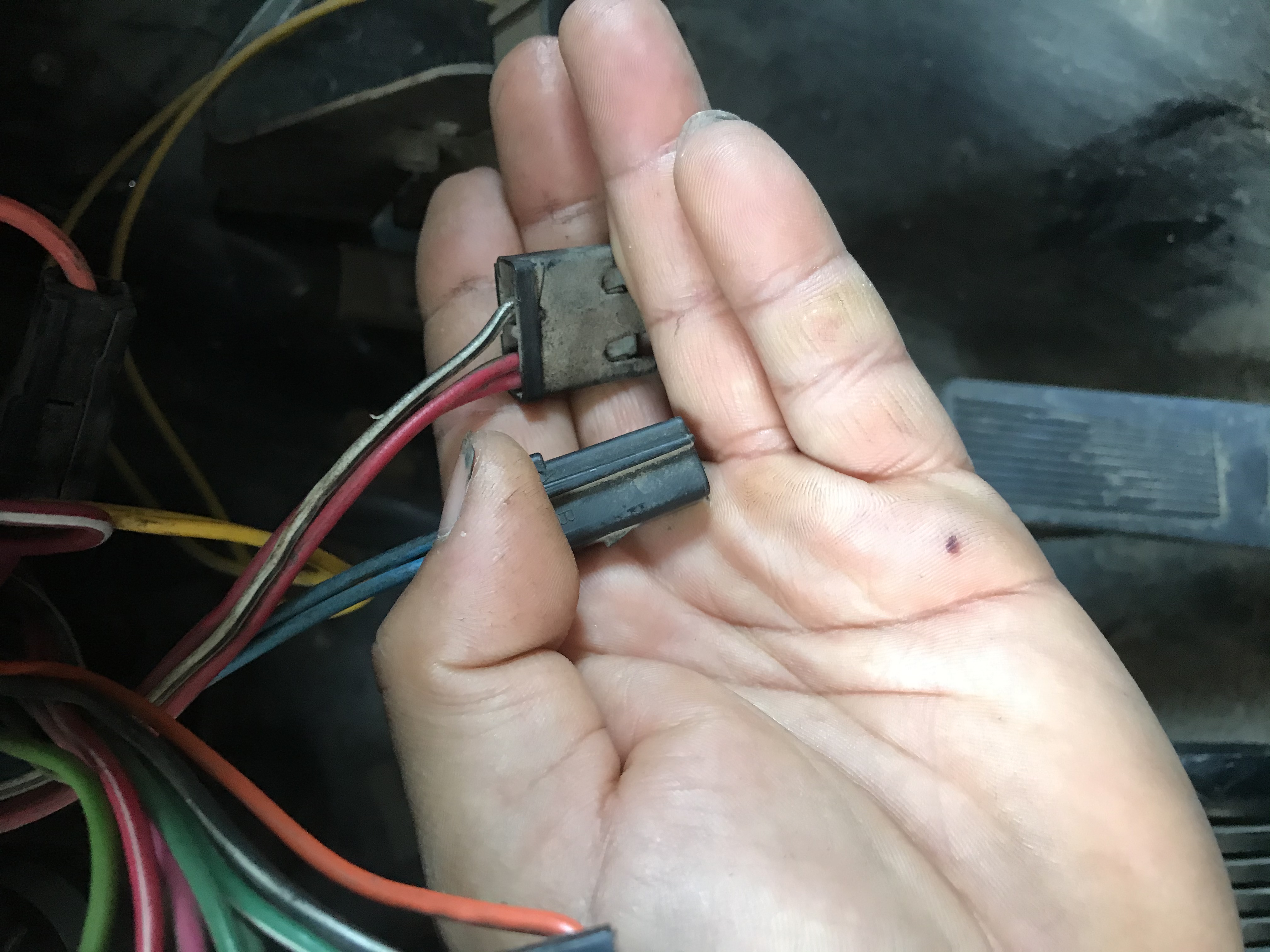

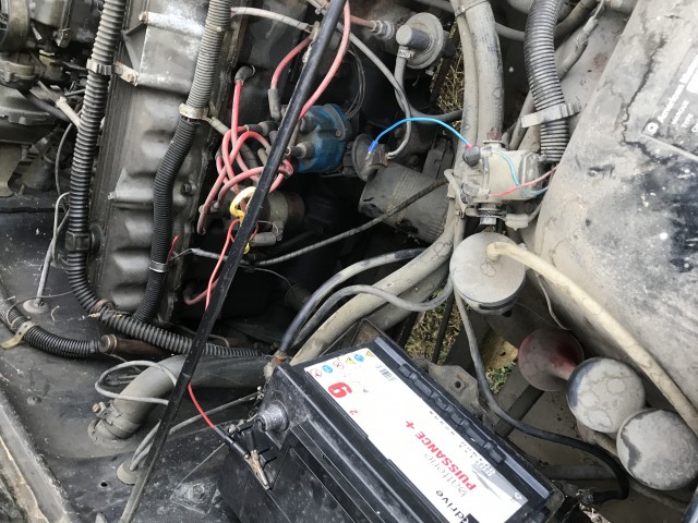

Je viens d’acquérir un cj5 L6 de 79 boîte automatique.
Mais il ne démarre pas des fils ce promène dans l’habitacle et à l’extérieur et dans le moteur ,une partie de la colonne de direction a été déposée ainsi que le neiman .il démarré directement de l’extérieur en shuntant le solénoïde relais? Bref j’ai des fils qui ce ballade et je voudrais pas mettre le feu à l’outil.
Ci joint photos Je pense pince croco excitation démarreur et petit fil bleu pour shunter le solénoïde ?
Pas moyen de bricoler quelque chose pour mettre le contact provisoirement ?
Désolé pour le placard merci

Bon beh je me répond ,
Si je comprend finalement la petite pince croco sur le + de la batterie pour avoir de l’allumage puisque plus de neiman donc pas de contact (certainement pour ça la petite pince croco)
Et le fil bleu pour shunter le solénoïde , je pense que c’est il a démarrer quelque seconde...
Cj5 1979 c’est quoi ces fils?
Il te faut deux + batterie :
Un qui alimente le noyau du solénoïde pour pousser le pignon d'entrainement, ce qui correspond à la clef de contact quand tu la tourne, sachant que le solénoïde est déjà à la masse (normalement fil de petite section)
Un qui alimente le moteur électrique via le solénoïde pour faire tourner le pignon, là aussi le moteur étant déjà à la masse (normalement fil de grosse section)

Donc j’ai bon en ayant mis la pince croco sur le +
Et le petit fil bleu pour shunter le solénoïde ?
En même temps je me dit que si pas bon il aurait pas démarrer? Dsl pour la qualité de la photo
J'arrive pas bien à voir sur la tof...
Sur un démarreur classique non bidouillé voilà ce qu'il faudrai faire :
Le fil bleu pour toi du + batterie juste qu'à une des deux GROSSE cosse (normalement fil de grosse section), celle qui n'est pas reliée à la carcasse du moteur. En faisant ça il ne doit rien se passer, tu devrais même pouvoir laisser ce fil à demeure pour tes essais
Pince croco sur le + batterie et l'autre bout sur la PETITE cosse du solénoïde (fil de petite section qui sert juste à alimenter la bobine donc peu de puissance). Attention : dès que tu vas alimenter la petite cosse, tout s'enclenche : le solénoïde va pousser le pignon et en même temps faire contact pour alimenter ton moteur électrique qui va entraîner le pignon
Dès que ton bourrin à démarrer, tu déconnectes la pince croco et c'est tout, c'est comme si tu lâchais la clef de contact...
Maintenant si tu as déjà démarré sans foutre le feu c'est que c'est bon non ???

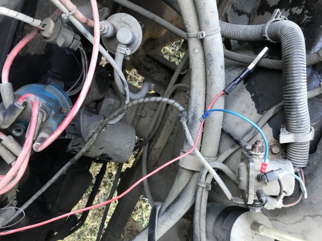

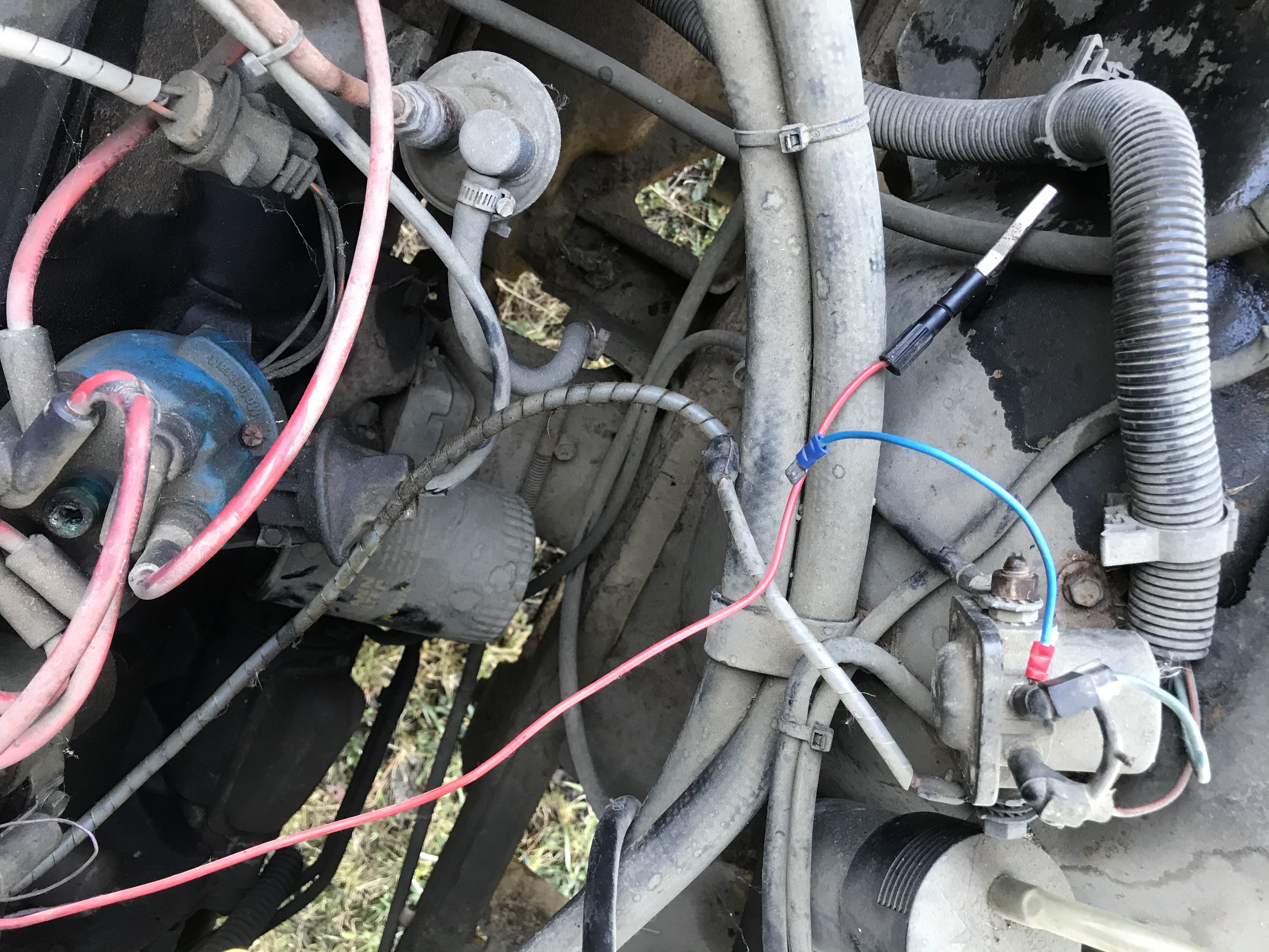

Merci pour votre aide
Du coup j’ai fait d’autre photos...
Donc moi j’ai mis la pince croco sur le + batterie et l’autre côté et raccorder à la bobine d’allumage (il ne ce passe rien )
Le petit fil bleu je fait contacte sur l’écrou à gauche et ça lance le démarreur

Mais à l’envers
- Messages : 55
- Enregistré le : 13 sept. 2020 18:42
- Modèle : CJ 3B
Punaise et 3 fois la meme photos
Un vrai boulet

- Messages : 13921
Renversant !!
On s'est mal compris...
Je croyais que tu demandais comment se brancher directement sur le solénoïde sans clef de contact...
Pas grave, ce qui compte c'est que tu ai pu démarrer...
