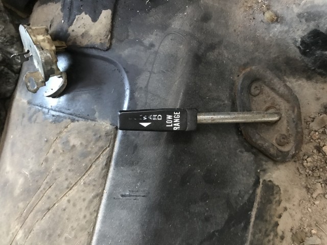

Bonsoir , j’ai une boîte automatique sur mon cj et j’ai trouver ça dans la boîte à gant et ce levier à droite?
Je pense que C’est un système de crabotage ?
Cj5 boîte auto c’est quoi ça?
Dans la boite à gant c'est la commande du blocage de ta boite de transfert (c'est une Borg Warner modèle 1339 appelé aussi Quadratrac).
En fait avec cette BT tu es en 4x4 permanent, et tu as la possibilité en plus de la verrouiller par cet interrupteur. Pour que cela soit bien sur efficace, il faut que tes moyeux débrayables des roues AV soit en prise...
Sur ta BT tu as l'option(pas courant :1: ) du réducteur (démultiplication réduite de moitié et bien utile en TT ! :1: ) et c'est la manette que tu as à tes pieds sur le tunnel de transmission, sur ta deuxième photo. C'est en prise lorsque la manette est poussé vers l'avant ;)

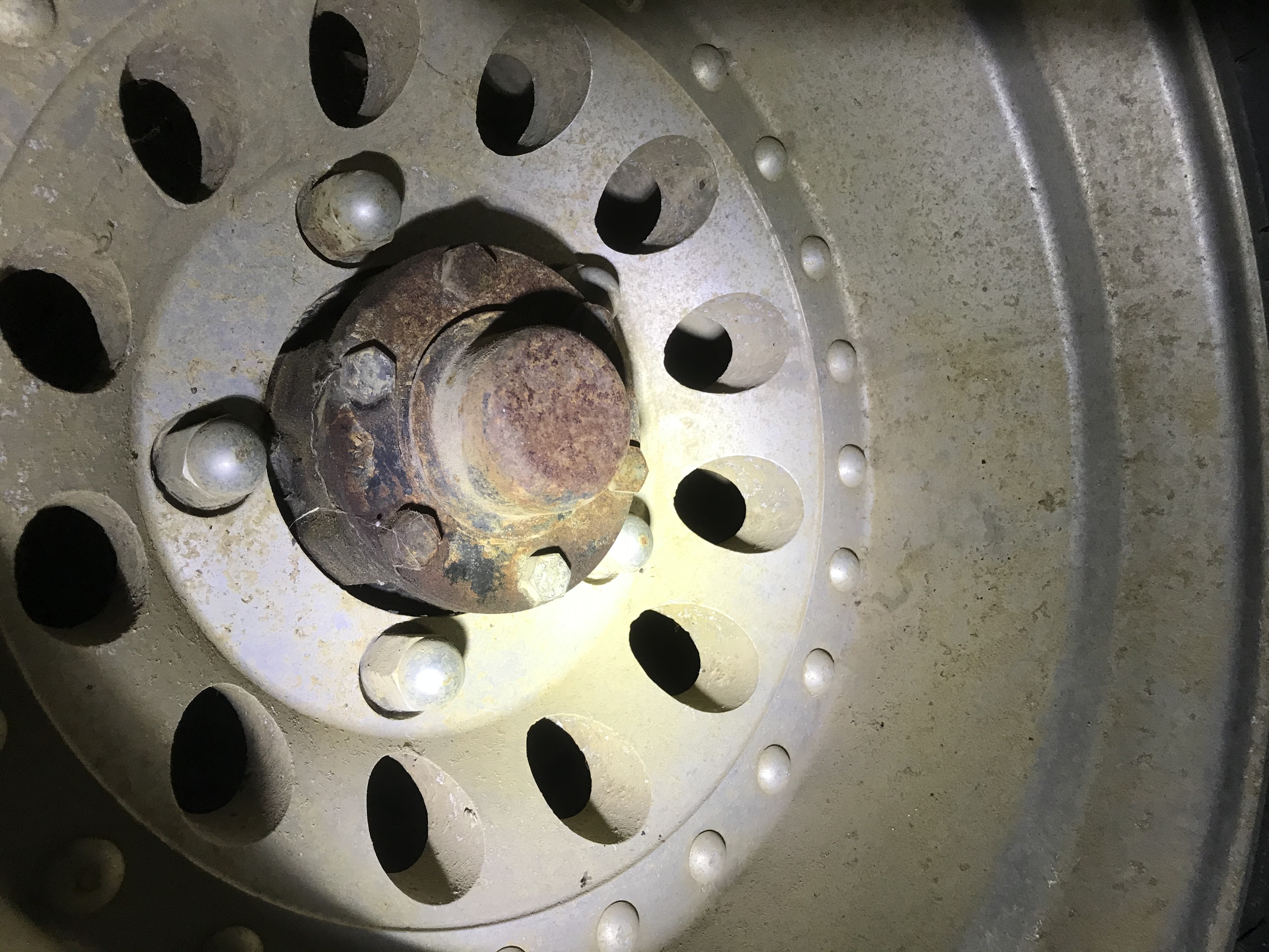

Par contre je vient d’aller vérifier mais pas de moyeux debrayable ?

Gol d eagle a écrit : 15 sept. 2020 21:59 Par contre je vient d’aller vérifier mais pas de moyeux debrayable ?
C'est pas important, car de toute manière étant en 4x4 permanent le fait de débrayer les roues AV ne sert pas à grand chose, que ça soit pour la consommation ou autre...
Si tu tiens vraiment à les avoir, il en passe de temps en temps sur LBC (ceux d'origine).

Donc si je comprend tes explications mes moyeux avant sont toujours en prise ?
Oui,4x4 permanent ;)
