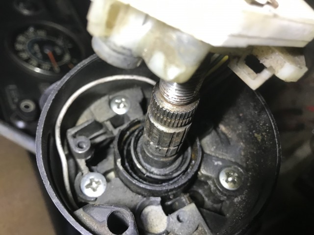

Comme j'avais expliqué il manque des roulements sur la colonne de direction(enfin je pense vu comme ça ce ballade...)
Le neiman a été déposé par l’ancien propriétaire
J’ai réussi à mettre le contact en démontant le contacteur sur la colonne de direction et le manipuler manuellement au lieux d’agir sur le neiman (par contre pas moyen de le demarrer )
Bref je me disait qu’il serait plus simple de poser une colonne neuve et de deporter le contact et démarrage

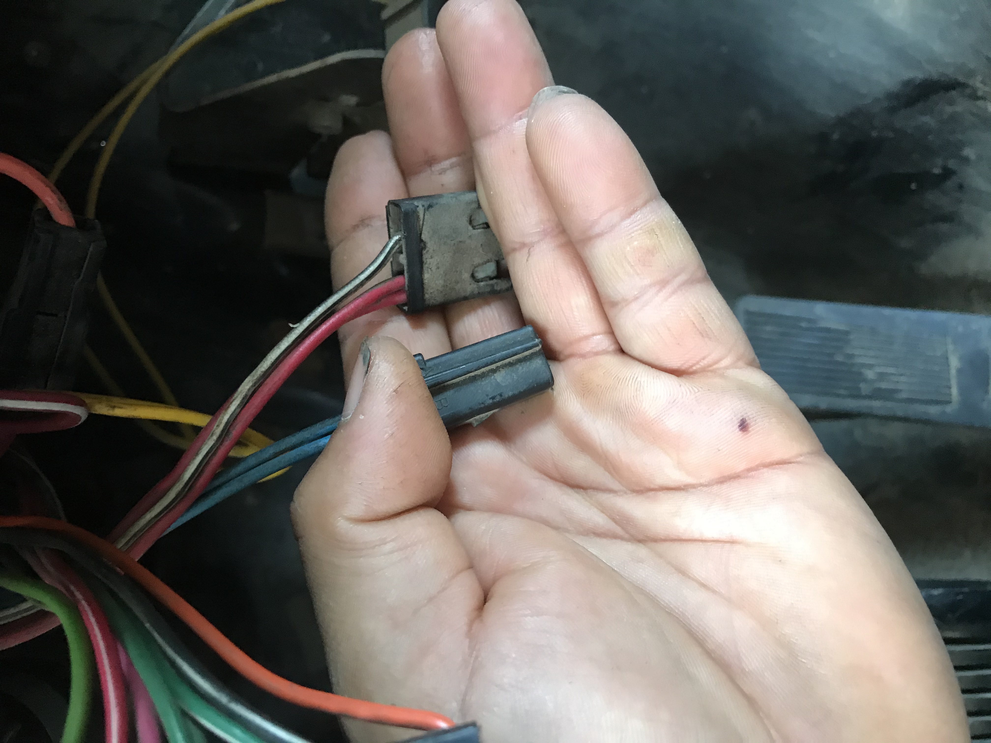

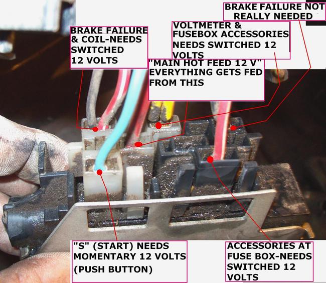

Je commence à comprendre le système a force de gratter par contre si tu peut me dire à quoi correspondent ces fils?

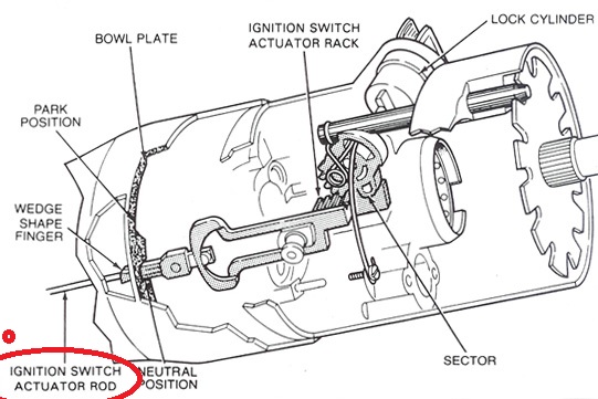

Pour ce qui est de tes deux fiches ça me dit rien, car concernant l'allumage cela se fait par la "prise "qui se trouve sur la colonne, celle qui est relié par la tige métallique en prise avec le neiman :

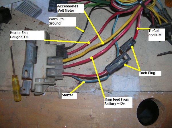

Voilà c’est de cette prise que je parle avec un tournevis j’arrive à mettre le contact mais par contre impossible de démarrer à la dernière position ... des fils on été coupé dans le compartiment moteur(enfin un fil rouge qui est sur la bobine d’allumage comme expliquer dans un autre post)
Est ce que les deux fiche n’aurait pas un rapport avec la boîte auto?
Changement colonne de direction cj5
En page 46 de ce PDF tu as le schéma "qui va bien" concernant le démarrage : ;)
Electricité.pdf
(7.27 Mio) Téléchargé 159 fois

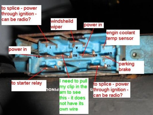

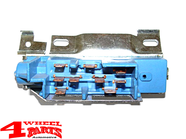

ça devrait t'aider par rapport à tes fiches :

Il manque des pièces je pense un ou des roulement Un cache plastique ,le neiman ...
Je vais regarder les liens que tu m’a envoyé
J’ai peur de « galèrer «  à la remettre en état ...
J’ai enlever la pieces qui sert pour les clignotant, tout le reste est absent mais je ne sais pas vraiment ce qu’il manque d’où l’idée d’en prendre une complete
