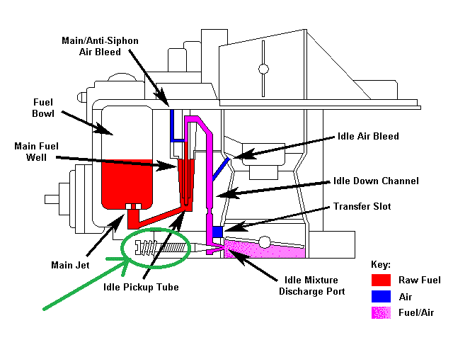

Il devrait y avoir deux vis.
Une vis de butée, tu suis le câble d'accélérateur qui arrive au carbu, à cet endroit tu as un mécanisme qui commande le volet du papillon. La vis de butée est à ce niveau.
La vis de richesse est sur le carbu avec un ressort sur le filetage pour l'empêcher de bouger avec le temps.
Avec ces deux vis tu peux régler le carbu comme sur ton enduro.

Si tu as un 2150, elle est là (en vert) sur le devant du carbu.
