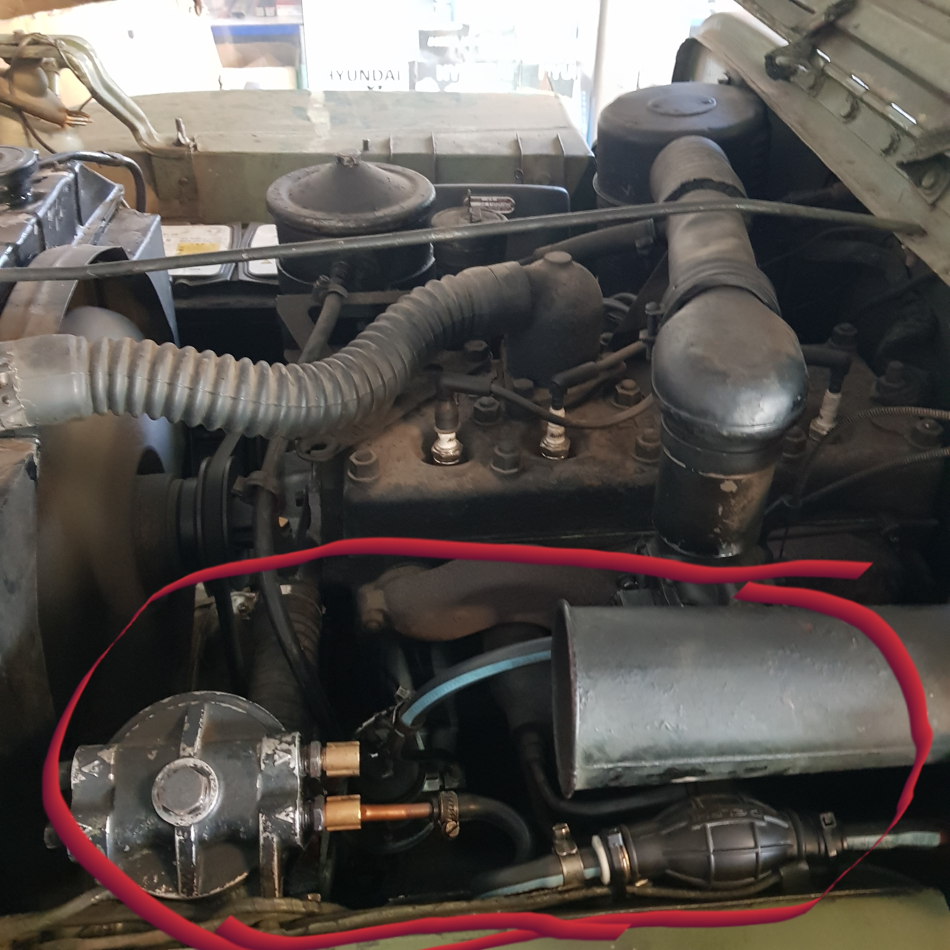

Bonjour tout le monde,
j'aimerais avoir votre avis sur l'alimentation d'essence de ma voiture (voir photo en pièce jointe), plus précisément au niveau du filtre à essence
d'après vous, c'est clean ou pas ?
j'ai acheté la voiture comme ça, comme je suis en train de travailler dessus, je me dit que s'il y a des choses à reprendre autant les faire maintenant, avant de l'envoyer en carrosserie
sinon, je veux changer mon filtre à essence, sauf erreur de ma part le filtre est situé à l'intérieur du boitier métallique noir qui est entouré en rouge sur la photo, c'est bien ça ?
merci

Oui.....perds pas le ressort.... :siffleur:

La poire c est un ajout alors que la pompe a essence a un levier :reflexion:
Le filtre est implanté sur la caisse de l autre côté. Y a eu de la modif mais si est bien monté et que ça marche :bravo:

Bonjour erb,
Merci pour votre retour
La poire est effectivement un ajout
Si j ai bien compris le filtre n'est pas à sa place ?
Sinon auriez vous une photo de l installation d origine ?

Tu en trouves des tas sur le net en tapant filtre a essence jeep M201

Si ça fonctionne pas la peine de le déplacer. :reflexion:

c'est ce que je me dis aussi
je vais juste changer le filtre à essence et laisser tel quel

Le filtre il ne se change pas, ce sont un empilage de feuille en métal juste nettoyer idem fond de cuve du filtre
