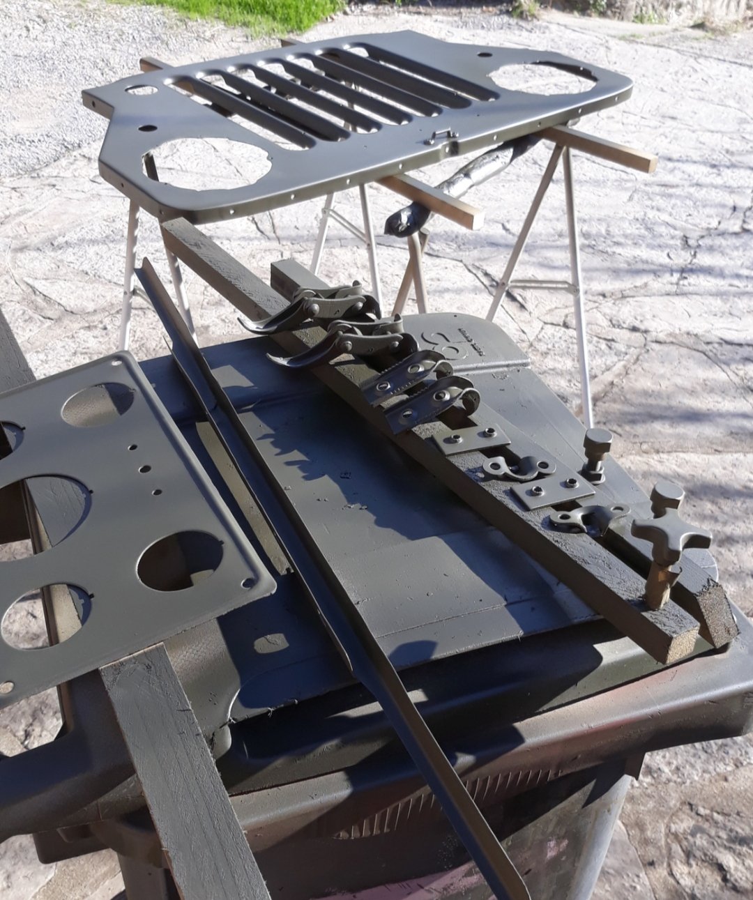

Je suis entrain d'en peindre une en kaki semi mat 1944.....

@ martini : tu as une photo de ton kaki semi mat SVP ?
pourquoi semi mat, c'est un choix perso ou ça existait à l'époque ?

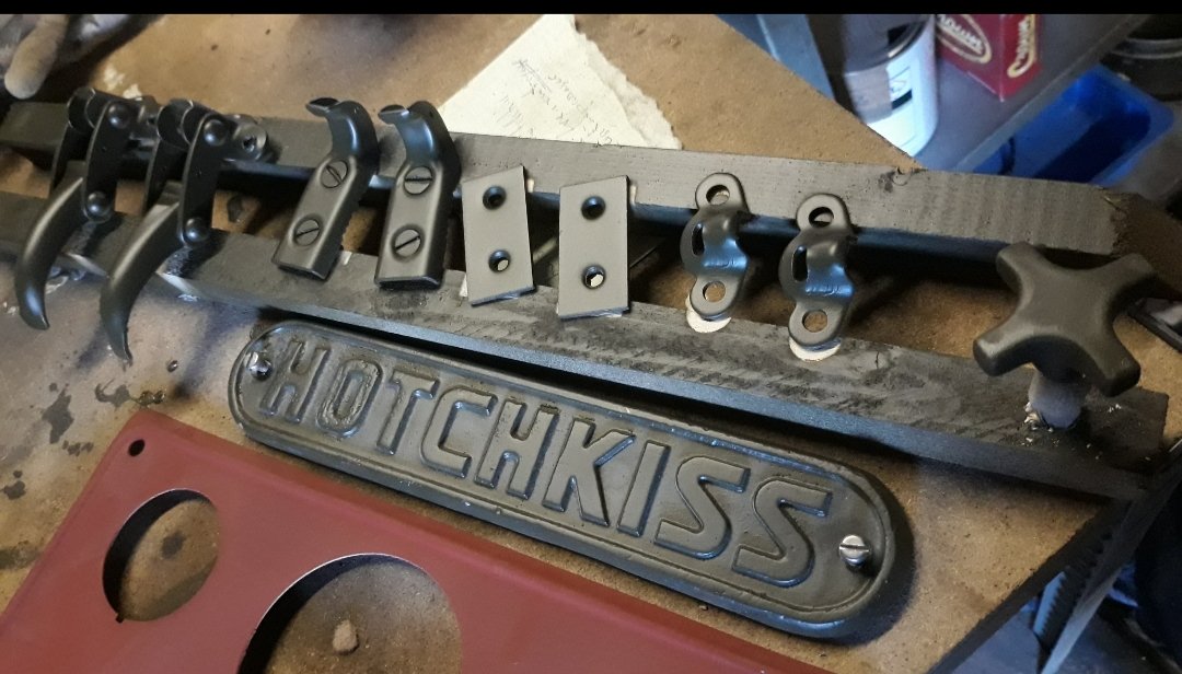

Kaki semi mat 1944....
Si ton doute persiste, rapproche toi du CevenJeep, c'est un club de willys de chez moi qui authentifie les willys partout en France ....tu vois avec Meßieurs Honoré ou Rovay
PS : si tu achètes de l'olive drab chez jeepsudest ou jeep village ou les indiens, tu auras la couleurs willys Olive drab et non.pas une imitation...le kaki qui fait "vert" est celui utilisé par l'armée française...Si ton doute persiste, rapproche toi du CevenJeep, c'est un club de willys de chez moi qui authentifie les willys partout en France ....tu vois avec Meßieurs Honoré ou Rovay

merci pour ton retour et pour les photos martini,

sinon, petite question : pourquoi es tu choisi une peinture semi mat ?
c'est un choix perso ou ça se faisait à l'époque ?

C'est une peinture d'époque qui tolère bien la rayure et se répare bien : les voiles de reprise après réparation ne se voient pas ET j'aime ce kaki là car il ne fait pas vert
je connais son ral hyper approchant) car les peintures militaires n'ont pas de ral car l'armée garde ses teintes secrètes (enfin, je répète ce que des anciens m'ont raconté à l'époque de René Boucher...par contre avec un énorme nuancier professionnel je suis arrivé à en trouver un très approchant, je m'en suis servi pour teinter du Raptor et faire le dessous des ailes de Coyote2
