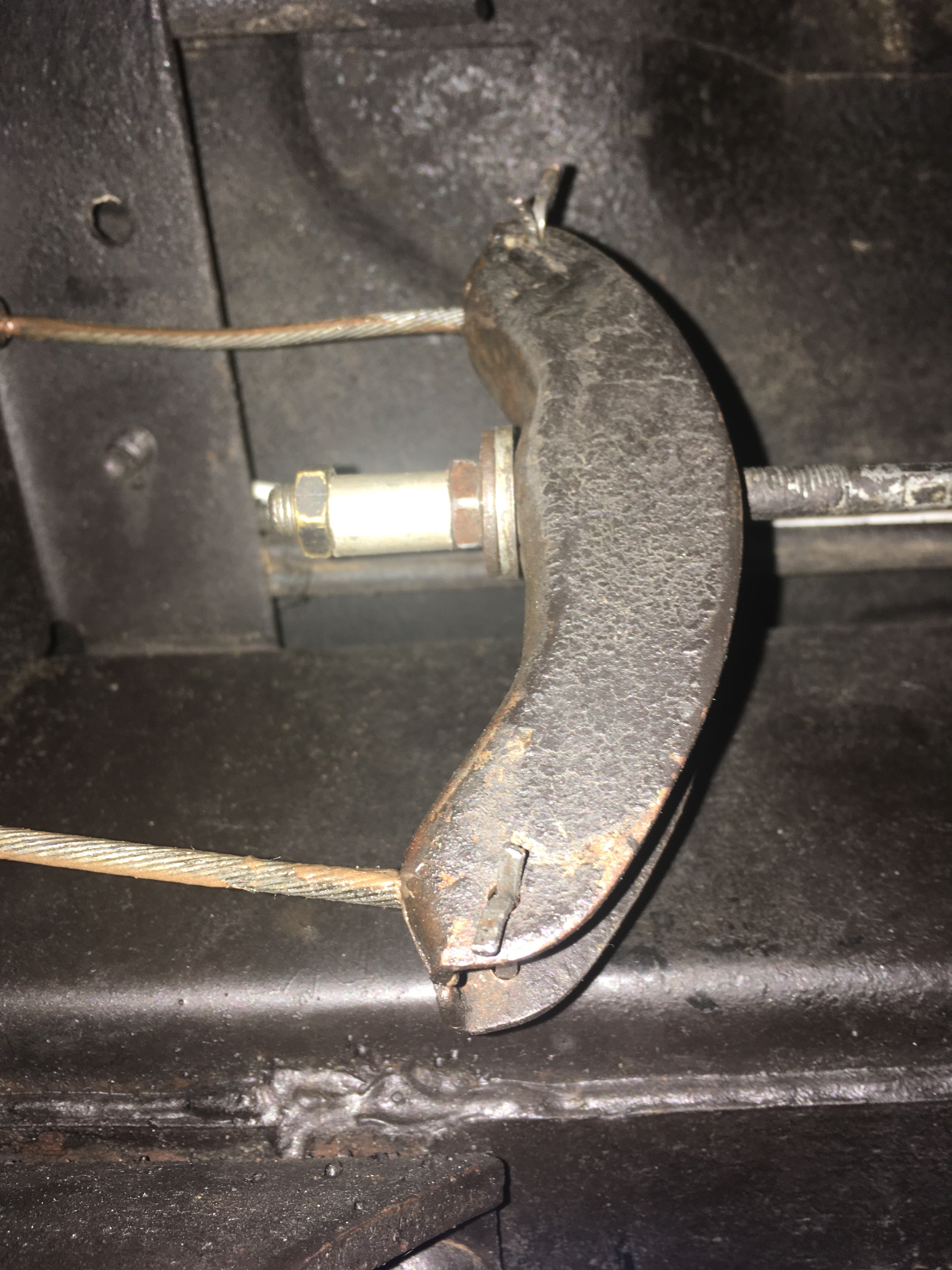

Bonjour, malgré des freins ar neufs ainsi que les tambours et la pose d'une entretoise sur le réglage, j'ai toujours un frein à main très faible et une grande course à la pédale.
est-il possible que les cables D et G soient détendus ou usés (merci de vos retours et de vos connaissances en cas d'expériences déjà vécues)

oui en effet ils ont l'air détendus... visse plus la tige centrale

j'ai déjà effectué un réglage la première fois en réduisant presque l'intégralité du filetage et c'est pour ça que j'ai posé une entretoise,mais même avec les cables plus tendus le résultat était faible. j'ai donc détendu à nouveau le système pour pouvoir rouler sans risque de chauffe ou de contact des garnitures de freins avec les tambours.
Sur la photo le système détendu est présenté
Question : est-il possible que les gaines métalliques se tassent avec les années provoquant ainsi une course plus longue les cables ???

Peut être sont ils grippés, les câbles.

les rattrapages automatique sont bien régler ? les garnitures doivent léchées legerement le tambour
sinon , oui les câbles se détendent

Il faut d'abord régler le jeu des garnitures avant de régler le frein à main.
Comme a dit Scalou, tes garnitures doivent lécher le tambour.
Tu lèves une roue et tu règles (par la petite trappe qui se trouve en bas de la flasque de frein) la roulette de rattrapage de jeu jusqu'à ce que ton tambour effleure les garniture, et ça pour les deux roues AR.
Ensuite tu règles tes câbles de frein à main
Si tu dois les changer(les câbles), prend la marque Crown car ce sont les seuls à avoir une âme en téflon

Merci pour l'info pour le réglage , mais le réglage a déjà été effectué jusqu'au léchage des tambours.
Pour plus de sécurité je vais revérifier mon réglage pour voir si il est possible de faire mieux.

Á la vue de ta photo, tu as encore de la marge pour tendre les câbles.

attention sans tenir compte de la photo
1/ j'ai effectué le réglage jusqu'au léchage des tambours
2/ j'ai tendu le réglage sur la tige filetée au maxi
en fin d'opération j 'ai toujours un frein de stationnement faible (d'ou mon interrogation sur les cables ou les gaines qui pourraient avoir mal vieillis ? voir mon questionnement du 01/12 à 17 h 07
Merci a tous
Merci a tous

Tu as bien remonter les garnitures dans le bon sens , la plus petite vers l'avant ?

Bonjour Teknis et aux autres membres
Suite à ta question : les garnitures sont bien dans le bon sens (photo pont sur tréteaux) avant vers la droite Merci
