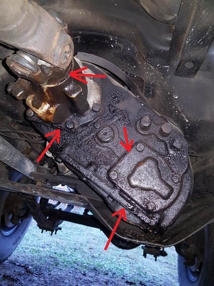

J'ai une fuite sur la boite de transfert (je pense que cela vient à la sortie de la boite de transfert (sur la photo, on voit une tache claire, l'huile arrive de là manifestement et me pourrie le carter (carter que je n'ai pas nettoyé depuis son arrivée en France, pas eu le temps malheureusement), la fuite n'est pas d'aujourd'hui, vu la mer.. amassée).
Que dois je commander comme joint ? pour quel type de boite ? je patauge grave...

Ta boite(transfer case "in inglish"..) c'est une Dana300 et le kit qu'il te faut c'est celui-là :
https://www.morris4x4center.com/gasket- ... 300gs.html
Dedans tu as les principaux joints (flèches rouges) et aussi celui de la chape de l'arbre avant (pas sur la photo).

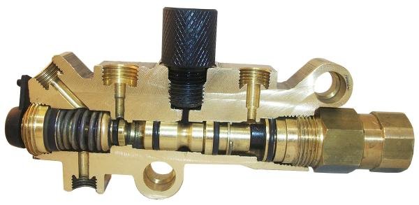

Quand tu purges, n'oublie pas de bloquer le "téton" à l'avant du répartiteur de freinage car sinon tes freins arrières sont mal purgés..
[/quote]
Y a mieux , proportional valve purge tool !!!
[/quote]

Comment ça fonctionne ?Scalou&Stéphie a écrit : ↑29 déc. 2020 19:19 Y a mieux , proportional valve purge tool !!!

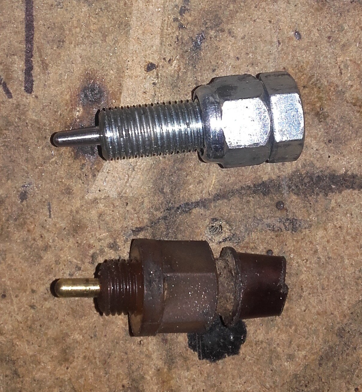

plusieurs questions urgentes : fuite d'huile boite transfert - embrayage....
Le diamètre du filetage , c'est du 3/8 UNF ,. même que les boulons de flasque de frein arrière , facile à fabriquer
J'en ai fait un avec un boulon de 3/8 UNF
