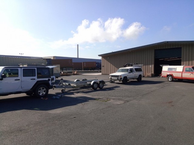

Je vous explique rapidement le symptôme. De suite après l'acquisition de ce J10, souci de démarrage. A tel point que j'avais dû le monter sur le plateau à la manivelle et me faire aider avec les fourches d'un élévateur pour y mettre le train arrière.
Bref ça c'était au Havre. Depuis laissé en stand by, puis amené à mon mécano habituel pour y regarder:
