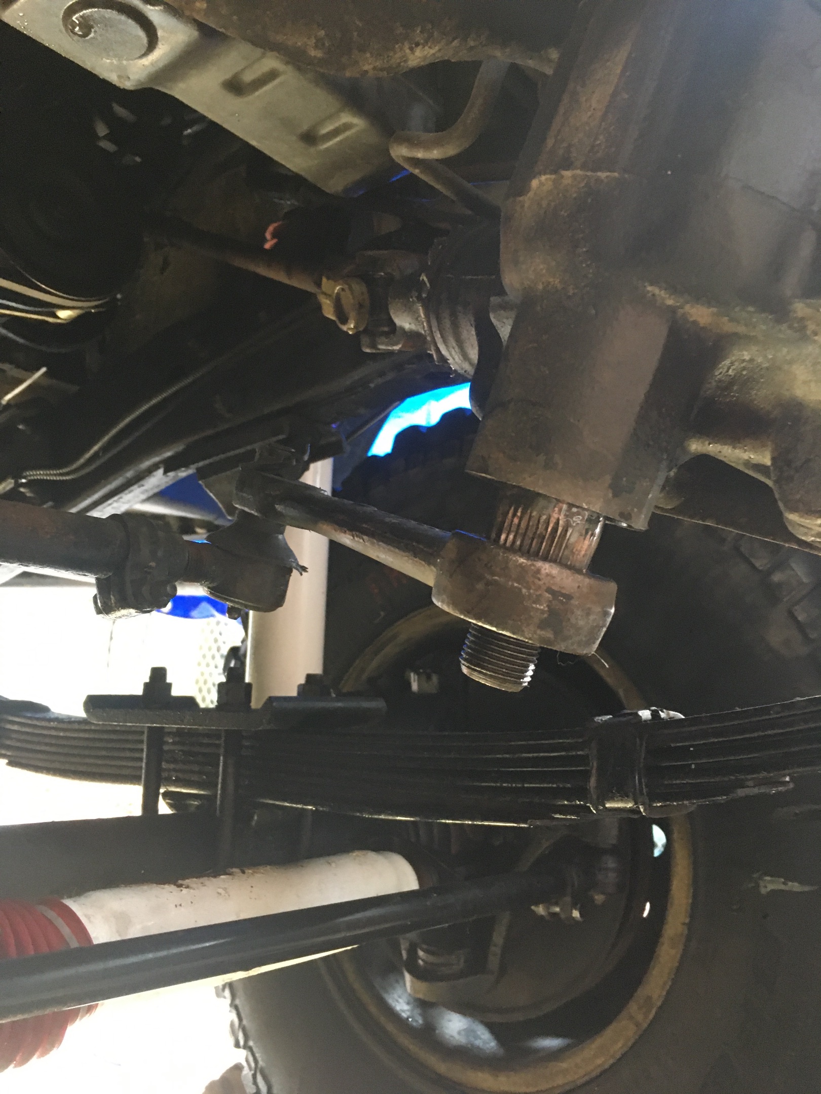

<bonjour mon cj7 est très rehaussé en remplacent les joints du boitier de direction j'ai constaté que le bras pitmann était normal (plat)
Cela peut-il avoir une incidence sur la tenue de route car la voiture à tendance à flotter sur la route et (l'expression est faible.)
Merci de votre réponse.
Si oui connaissez-vous une pièce d'occasion disponible ? :septique:

Le principe, pour éviter les coups dans le volant à chaque bosse sur la route, il faut que la barre de direction (qui va du Pitman au pont) soit parallèle à la barre panhard (qui va du pont à la caisse).
Enfin, si tu n'as pas de barre panhard, il faudrait que la barre de direction soit la plus horizontale possible.

ça a l'air d'être le cas sur la photo mais on ne vois pas trop bien.

Ok merci je controle et je poste les constatations! :peur002:
