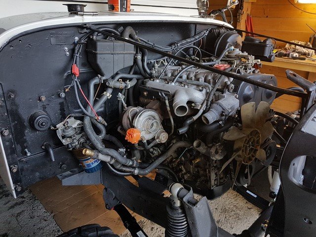

j'ai une durite qui relie le filtre à huile au moteur qui est percée :colere2:
et je voudrai éviter ces durites en montant directement le filtre à huile sur le moteur
est ce possible ? et avec quel support ?

le moteur est 2.1td du cherokee actuellement en déport sur l'aile de mon yj
je voudrai faire simple , limiter toutes ces durites sur les j8s

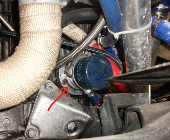

support filtre huile sur moteur 2.1td
C'est pas le même bloc que l'on avait alors...
Toi ça doit être celui-là non ?

teknis a écrit : 06 mai 2021 20:23 C'est pas le même bloc que l'on avait alors...
yes , c'est le moteur du cherokee 2.1td le B814

pour en revenir à mon moteur ,je vais remonter des durites d'origine plus courte que celles que j'avais , le filtre à huile était monté sur l'avant de l'aile et je vais le remonter au plus près du moteur probablement sur le chassis
a bientôt , et merci :salut:
