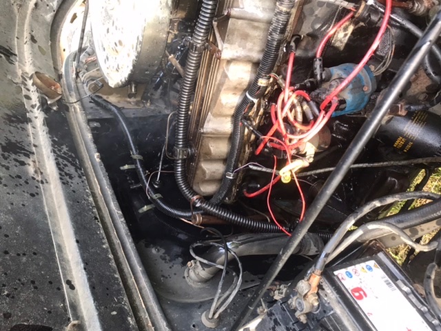

Bonsoir, nouveau soucis sur mon golden .Je viens de terminer le remontage de la colonne je par pour un essai sur route et la surprise le Jeep force de la fumée sort du capot ...(j’ai fait 500m)
Demi tour maison et je me rend compte que les frein sont bloqué.
L’huile est sorti par la jauge de niveau de bv (boîte auto quadratrac)

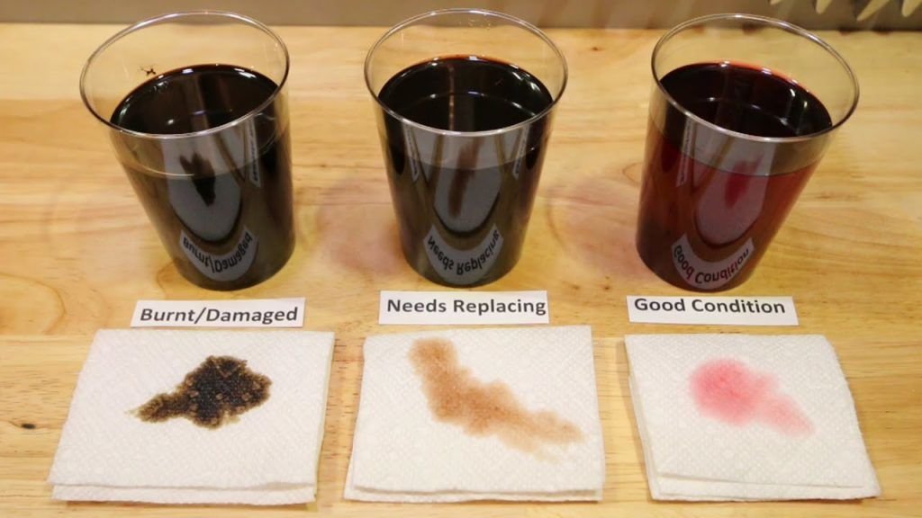

Une huile qui a trop chauffée est foutue. Sa couleur doit être bien rouge est non pas brune. Voici une photo explicative :

Bonjour teknis ,
L’huile est bien rouge comme le récipient de droite

Huile BV qui refoule par La jauge
C'est une bonne nouvelle car c'est signe qu'elle n'a pas chauffé !
Par contre pourquoi elle est sortie pas l'orifice de remplissage..

Est ce que vous savez ou ce trouve la mise à l’air de la boîte de vitesses ?
