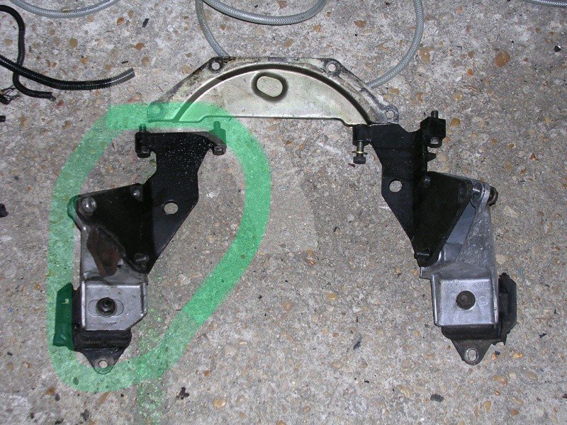

Je dois changer le joint de carter d'huile mais je suis gené par 2 plaques métallique fixées là la cloche et au support moteur.
Merci de vos conseils.

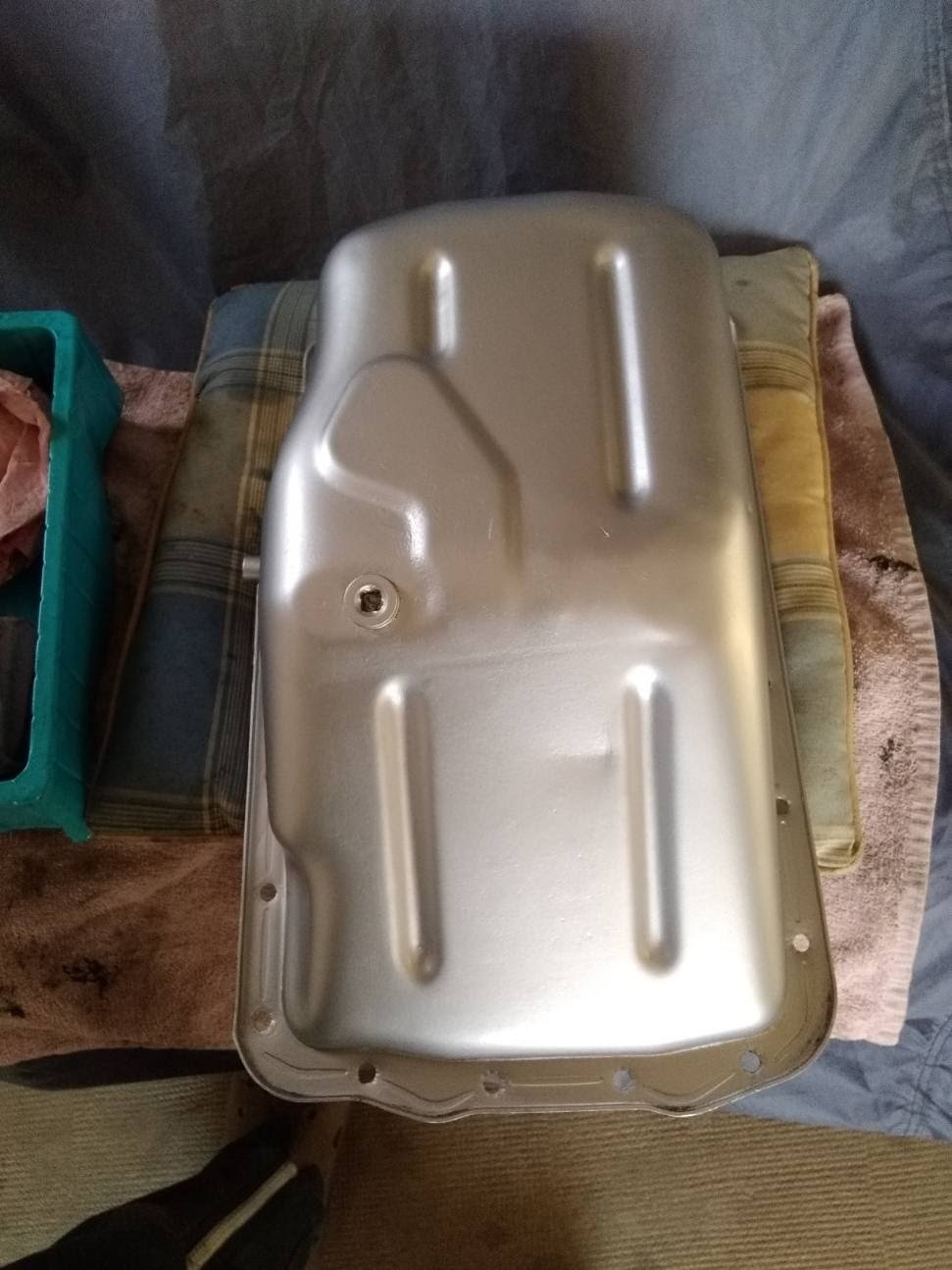

Oup's, il s'agit du moteur renault 2.1l, mais actuellement j'ai un carter inférieur d'huile de r18 ou de fuego de posé qui pisse l'huile et ne loge pas avec l'arceau
Je souhaite mettre le carter d'origine ( carter de trafic 1)sur le moteur.

Des la fin des travaux je souhaite donc changer ce fameux carter par celui qui est en photo.

La pièce entourées empêche de sortir le carter mais en contreparti c'est galère de desolariser la cloche.

En calant ton moteur par le haut, tu devrais pouvoir démonter facilement la pièce que tu as entouré en vert.
