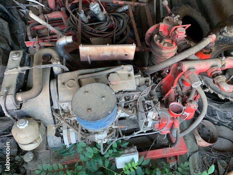

Bonjour a tous ,je reposte mon message qui n'était pas dans la bonne rubrique
J'ai donc acheté une CJ7 2 L avec des pneus en 33 évidement il est dur de tenir la 5 voir
même la 4 en faux plat bref moteur très poussif (même avec des roues plus petites)
Je me suis inspiré du beau montage que Thierry.Geiskopf a réalisé :bravo2: et j'ai réussi a trouver un moteur j6T
d'une motopompe (on peut dire que j'ai copié) c'est un moteur de R20 TX
Par contre je me demandais le comportement de sa CJ avait après la greffe et si j'allai
pouvoir garder les gros pneus ou passer en 31 ?
N'y a t il pas un truc a faire au niveau volant moteur pour que les chevaux soient plus bas
dans les tours ? :reflexion:
je crois que je vais changer le filtre a air
Merci de vos réponses et a bientôt .
