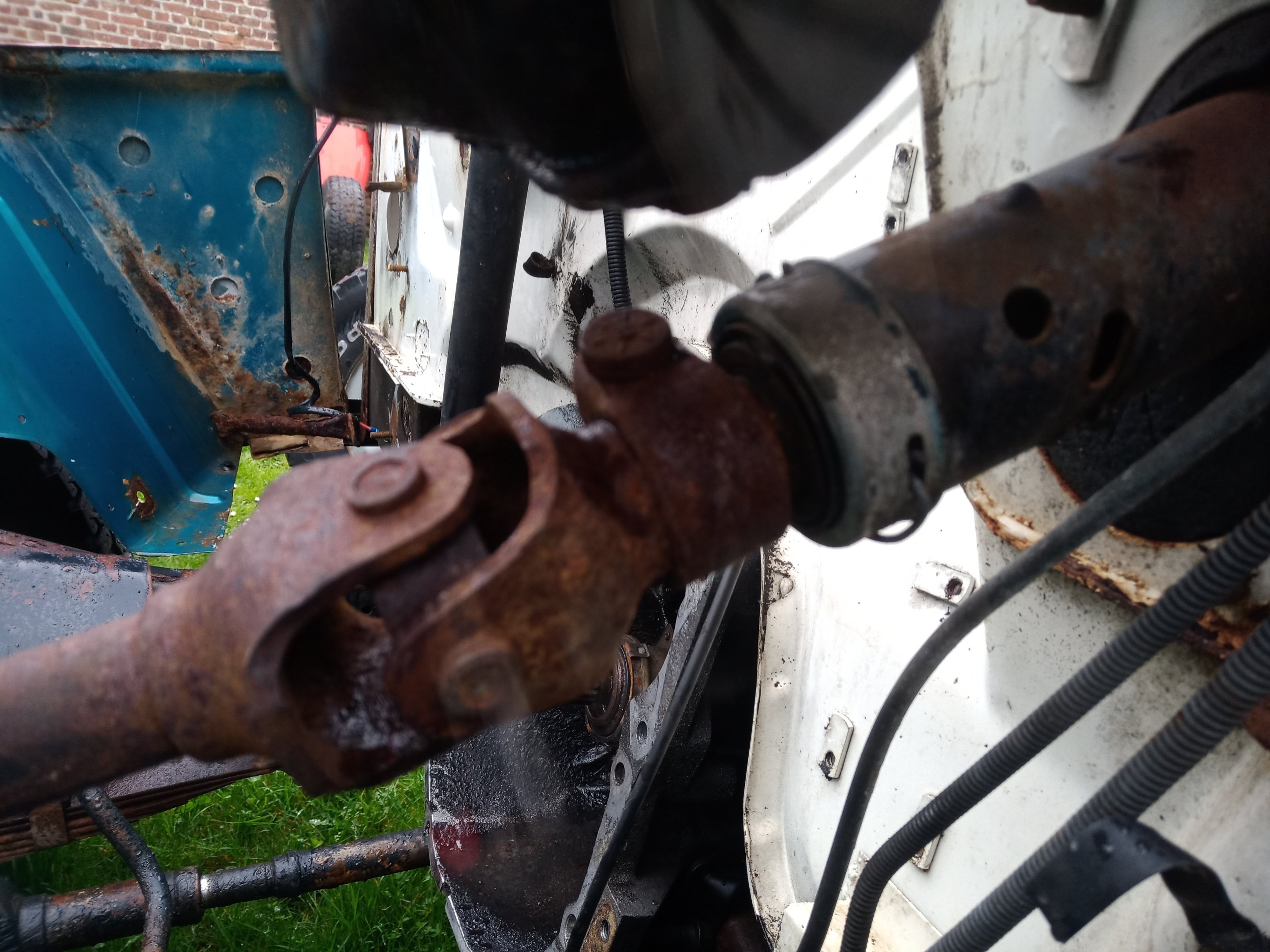

Mais voilà le problème, un gentil mécano à essayer de monter le nouveau bas de colonne mais je ne sais pas ce qui c'est passé, l'axe est rentré vers le volant et impossible de le faire sortir !!! :paspossible:
donc impossible de refixer la partie supérieure de la colonne de direction au niveau du pare feu. :colere:
Maintenant je me retrouve en plan... Si quelqu'un peut me guider çà serait très sympa. bien évidement j'ai retiré le roulement, etc... pour avoir un peu de visibilité.

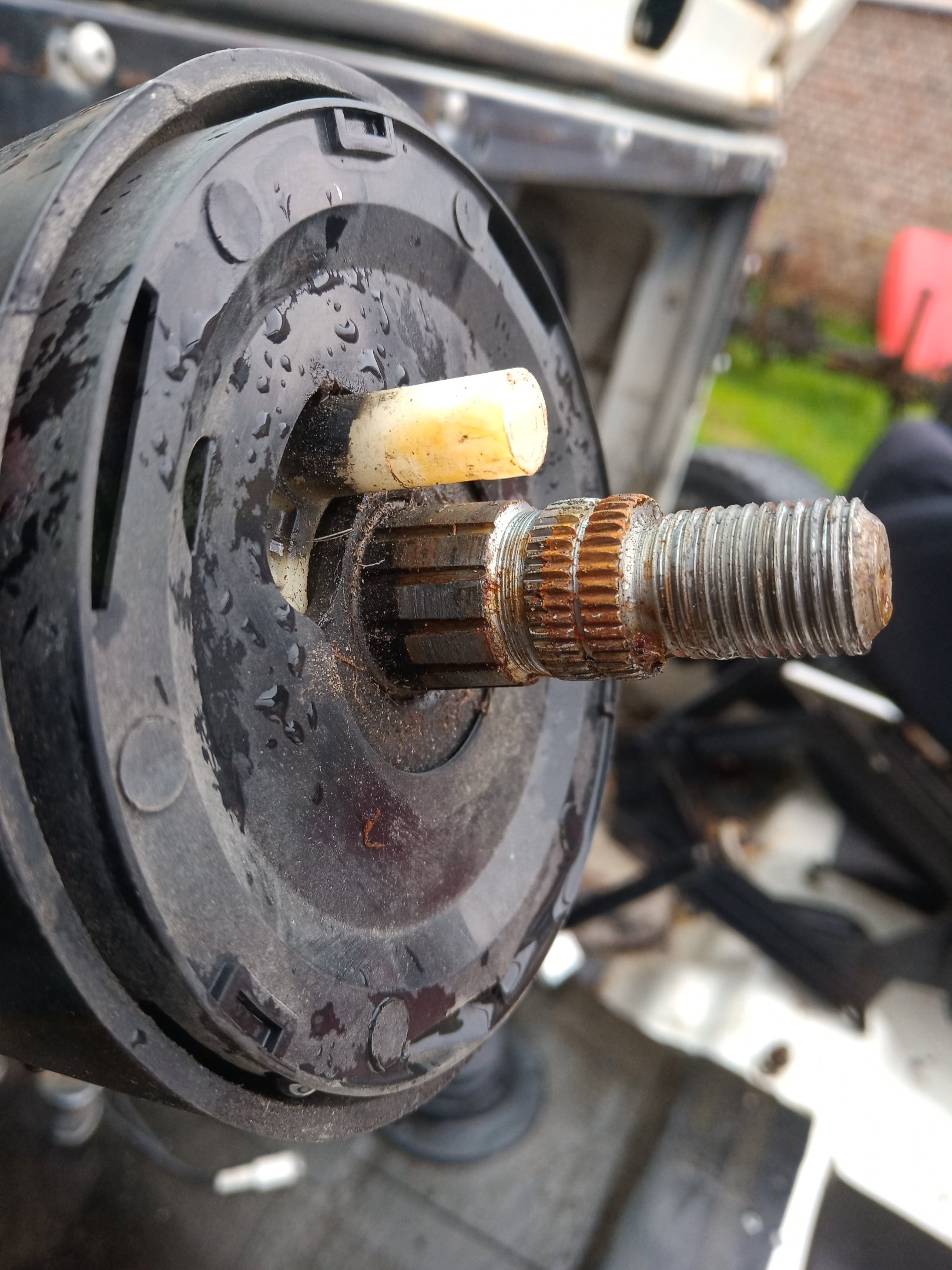

Bon je ne comprends pas pourquoi l'axe de direction était rentré, tout semble normal à moins que quelque chose m'échappe :reflexion:
Si quelqu'un peut me dire quelle est la longueur de cet axe normalement ? Moi je trouve 79,2 cm et de combien de centimètres il doit sortir du fourreau normalement pour l'emboiter sur le bas de colonne coté pare feu ?

Je ne comprend pas trop ton truc, si tout l'axe était rentré, c'est le volant qui aurait du ressortir de l'autre coté, non ? a moins qu'il n'y ai une partie "coulissante" entre les deux ?

Oui, c'est une colonne " rétractable" , pour des questions de sécurité...
C'est la partie carré-carré qui assure cette fonction

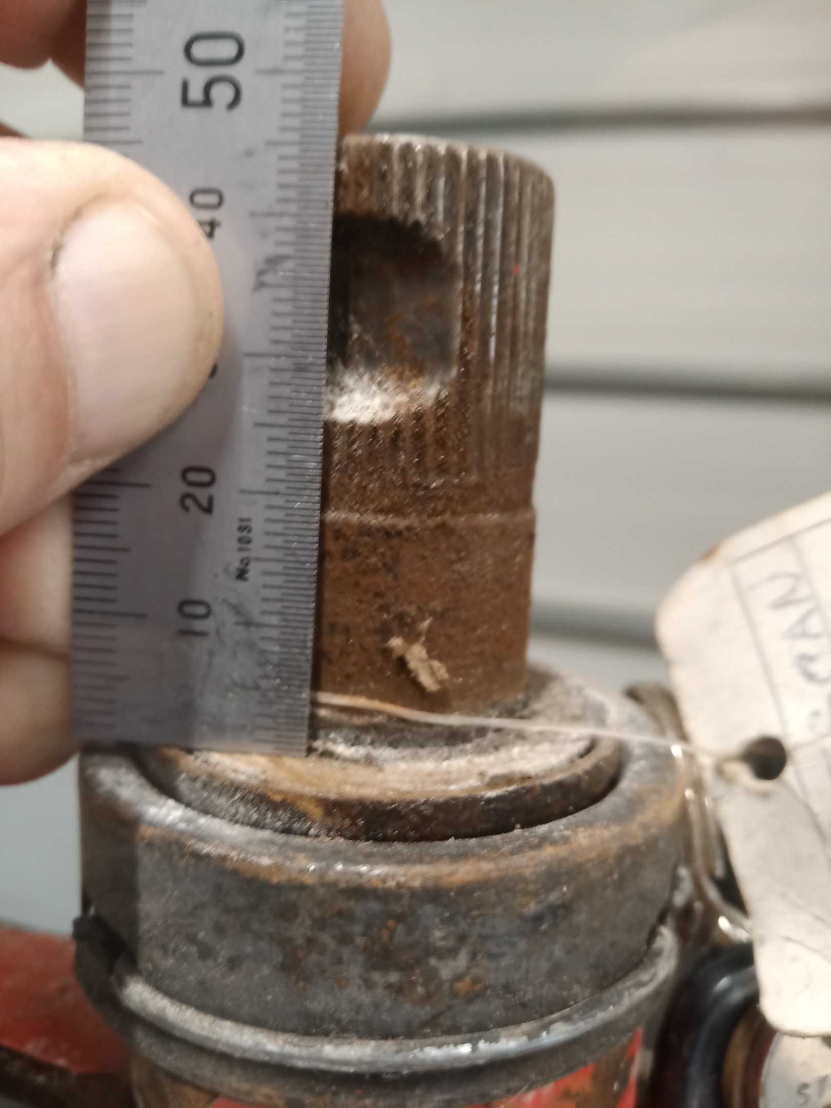

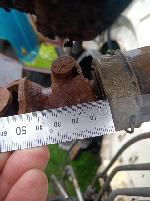

J'ai réussi à te prendre la côte de dépassement de l'arbre côté volant mais pas terrible niveau précision côté bas colonne car la barre de liaison est toujours accouplée

Ah, voilà, j'ai retrouvé une colonne complète :salut:

Lopod 4,2 a écrit : 17 mars 2024 11:40 Ah, voilà, j'ai retrouvé une colonne complète :salut:
Salut Lopold :salut: :bravo:
Tu es au top pour ce retour ! :bravo2:
Je t'en remercie, ça avance... :D
J'ai réussi à la main à l'etirer de 2cm :reflexion:
Je sais qu'elle est rétractable pour des questions se sécurité...et à ton avis est-ce que je dois la remonter tel quel ?
